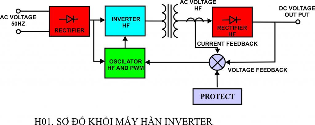

Xem tài liệu này để hiểu thêm về đặc tính, thông số và cách sử dụng lỏi ferite. Trong tài liệu này có nêu rõ cách tính toán số vòng dây quấn và mật độ dòng điện của biến áp xung ứng với tần số định trước. Còn nếu muốn mình giải thích thêm thì mình sẽ giải tích ưu và khuyết điểm của mạch điện của các loại máy hàn xung . Sơ đồ khối của máy hàn này mình sẽ đưa lên trong loạt bài tới khi phân tích các loại máy hàn xung.

MÁY HÀN INVERTER, CÔNG NGHỆ MỚI TRONG KỸ NGHỆ HÀN ĐIỆN.
Mình viết loạt bài này lên nhằm giúp các bạn trẻ có dịp tiếp xúc với một dạng máy hàn mới : máy hàn INVERTER với ưu điểm là nhỏ, gọn, giá thành hạ…. so với các dạng máy hàn cổ điển trước đây. Nắm được công nghệ và những ưu khuyết điểm của máy hàn này, chúng ta có thể dễ dàng sửa chữa và thay thế các linh kiện bị hư hỏng của máy hàn này một cách dễ dàng. Để có thể thực hiện công việc trên, người thợ phải được trang bị một số kiến thức về điện, điện tử, cách tra cứu các linh kiện điện tử cùng một số kiến thức về kỹ thuật hàn. Tôi sẽ cố gắng trình bày ngắn gọn để mọi người có thể hiểu được những vấn đề cơ bản về máy hàn inverter này. (Để tìm hiểu thêm về kỹ thuật hàn, các bạn có thể đọc thêm quyển Thực hành kỹ thuật hàn gò của thầy Trần văn Niên và Trần Thế San. Thầy Niên là một trong những người đã từng được đào tạo tại Mỹ vào khoảng đầu thập niên 60 của thế kỷ 20 về kỹ thuật hàn khi trường Sư Phạm Kỹ Thuật Sài Gòn được thành lập cách nay 60 năm. Thầy đã có thâm niên giảng dạy hơn 30 năm tại trường Đại Học Sư Phạm Kỹ Thuật TP HCM trước khi nghĩ hưu. Hiện nay thầy là cố vấn kỹ thuật cho công ty Hòa Thịnh chuyên nhập khẩu và sản xuất các loại máy hàn tại khu công nghiệp Tân Tạo).
Nguyên lý của máy hàn inverter là biến một nguồn điện AC tần số 50 HZ thành nguồn điện AC có tần số cao ( High Frequency) dùng cho việc hàn điện. Dạng sóng của nguồn điện thứ cấp có thể là sin hoặc không sin. Tuy nhiên việc tạo ra dạng sóng hình sin khó khăn rất nhiều nên người ta thường sử dụng dạng sóng xung sau đó nắn lại thành DC. Dòng điện hàn DC sẽ cho chất lượng mối hàn ổn định hơn AC ngoại trừ một số trường hợp cá biệt.

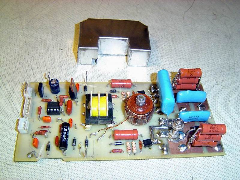

-Biến dòng tt được quấn trên lõi xuyến kích thước ф20x10x6 (hoặc to hơn) loại màu đen, quấn 50--70 vòng, dây 0.35-quấn như cuộn cảm đầu ra của nguồn máy tính, tuy nhiên cần phải quấn các vòng gần sát nhau, cách điện với nhau và với lõi, tẩm sấy cho tốt/ Bạn nhớ đánh dấu chiều quấn dây sau này mà lắp vào mạch, cái này sẽ hướng dẫn thêm (số vòng tùy theo dòng max mà mình muốn khống chế để bảo vệ igbt-xem thêm các bài trên)Nguyên văn bởi sonhn Xem bài viết-- bác thucbao cho hỏi cai con Tt thì quấn thế nào va lõi của nó kích thươc bao nhieu. tôi tháy ở Hàn thuyên coa bán con 90N100 con đó có dùng đựoc không a; còn con 40N60 (40K/con) có dùng đc không vì dien ap của nó có 600V thôi.

Biến dòng là biến áp chỉ có 1 vòng sơ cấp vì vậy nó dùng luôn dây mạch động lực (của biến ap chính) xuyên qua lõi xuyến, nhưng không phải theo chiều nào cũng được(theo sơ đồ này) bởi vậy nên phải đánh dấu hướng quấn dây sau này mà "xuyên cho trúng"Nguyên văn bởi sonhn Xem bài viếtÝ tôi muốn hỏi là ở biến dòng còn một cuộn nữa ở đầu ra trên sơ đồ nó mắc nối tiếp với cuộn sơ BA Tp2 (Cuôn Tt1.2) nó bao nhiêu vòng và tiết diên bao nhiêu??

Đây là hình một cách bố trí mạch điều khiển, mạch động lực (chạy qua đinh ốc xuyên qua biến dòng)Last edited by thucbao; 13-07-2011, 18:38.

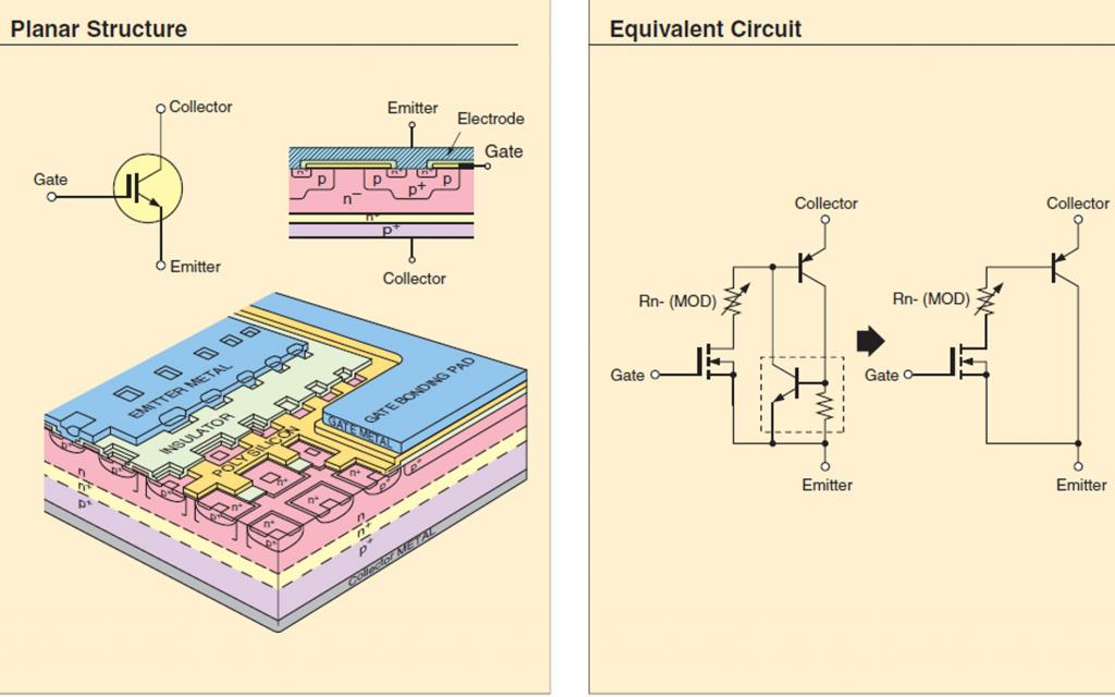

H02. Cấu tạo và mạch tương đương của IGBT.
IGBTs hiện nay có điện áp chịu đựng hàng ngàn volt và dòng điện có thể lên đến cả ngàn Ampere.Last edited by quanghien54; 14-07-2011, 10:05.
