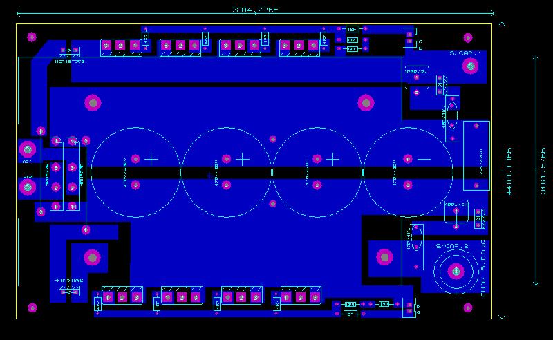

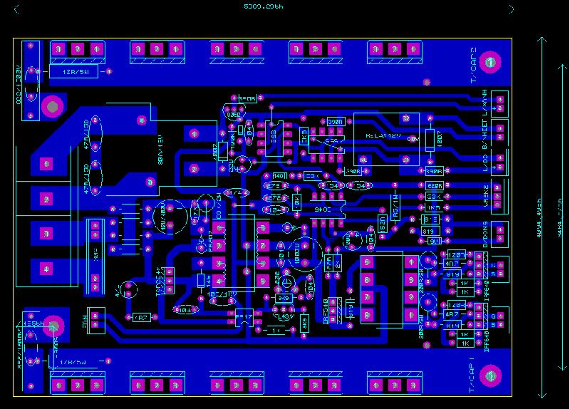

cám ơn Bảo đã giải thích và những cái Bảo giải thích minh củng hiểu được rồi ý mình hỏi là khi mình thử mình có mắt cuộn đây chính vào không hay mình mắt mạch phụ và mạch động lực vào để thử và kiểm tra mạch trước rồi mới lắp cuộn đây chính vào sau ý mình hỏi là như vậy và Bảo có nói mắt tải vào phần sơ câp để điều chỉnh độ sáng của bóng đèn tất là ý mình không hiểu cách mắt để thử vì nói đến phần sơ cấp của cuộn đây thì đấu vào bo đông lực rồi chứ còn đâu để đấu tải vào nữa nên mới hỏi bảo mong bảo thông cảm nhé vì mình không hiểu nên mới hỏi mình cám ơn bảo nhiều

bác phải mắc mạch hoàn chỉnh cả biến áp động lực,nhưng giữa +300v và cưc D của IGBT cho nối tiếp qua bóng đèn hoặc cái bàn ủi (cho đỡ tốn tiền và tổn thọ
) bác xem qua hình bên dưới

BÁC XEM LẠI TRANG NÀY NHÉNguyên văn bởi adiencobmt Xem bài viếtcám ơn Bảo đã giải thích và những cái Bảo giải thích minh củng hiểu được rồi ý mình hỏi là khi mình thử mình có mắt cuộn đây chính vào không hay mình mắt mạch phụ và mạch động lực vào để thử và kiểm tra mạch trước rồi mới lắp cuộn đây chính vào sau ý mình hỏi là như vậy và Bảo có nói mắt tải vào phần sơ câp để điều chỉnh độ sáng của bóng đèn tất là ý mình không hiểu cách mắt để thử vì nói đến phần sơ cấp của cuộn đây thì đấu vào bo đông lực rồi chứ còn đâu để đấu tải vào nữa nên mới hỏi bảo mong bảo thông cảm nhé vì mình không hiểu nên mới hỏi mình cám ơn bảo nhiều
bài #239 bác thucbao đã hướng dãn rất kỹ.

cám ơn vanhoang đã giải thích giúp mình nhé vậy mà mình tưởng lắp các bo xong là gắng những phần đó vào để thử và kiểm tra bo mạch trước xong rồi mới đấu cuộn đây vào để thử tiếp mong Bảo và hoang thông cảm nghe vì mình không biết nên muốn học hỏi mà mình làm bo mạch xong cả rồi muốn pot lên để mọi người tham khảo nhưng không biết cach để pot đưa con cũng không biết luôn mấy bữa nay nó tìm cách để pot lên mãi mà chưa được

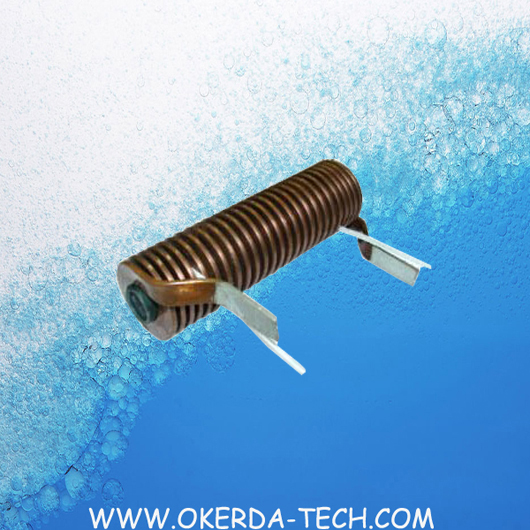

Lọc thì cái nào. Mà ko có đâu. Lọc của hàng làm sẵn ko phải là mớ dây dẹt cuốn lại ahNguyên văn bởi quangdongueh Xem bài viếtdòng 200a. tần 100khz, dùng xuyến feriter d67 bác ah. sơ 22 thứ 4.

đẹp quá bác ơi!!! nhìn mạch bác vẽ rất đẹp giống anh thanhfdc cho có nhờ anh ý vẽ cho một lần.bác có thể chia xẻ file mạch được không bác?Nguyên văn bởi adiencobmt Xem bài viếtĐây là hai bo mạch mình tự thiết kế, mọi người tham khảo...

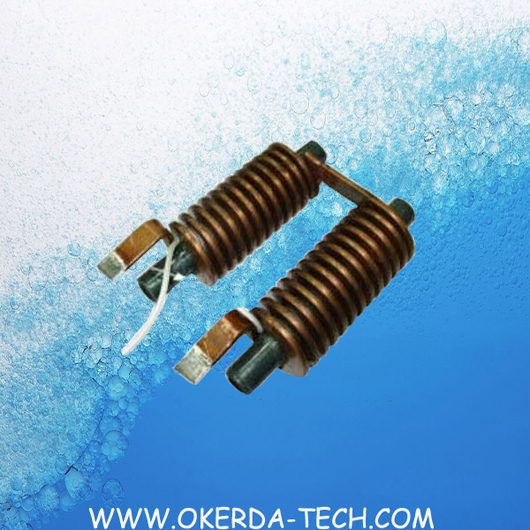

cuộn cảm anh quấn đẹp vậy.anh mua đồng rẹt này ở đâu vậy?Nguyên văn bởi m4a1kabin Xem bài viếtBảo cậu con rể vô Pik.vn
