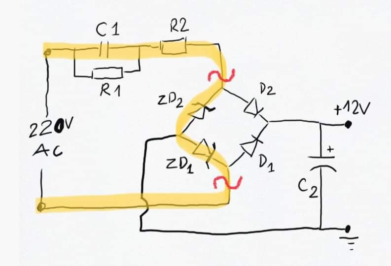

Mạch trên có vẻ sai, không ghim được áp.
Mạch hạ áp bằng tụ
vậy nếu cần áp ra 12v thì mình cần dùng 2 con zener 12v đúng ko bác ơiNguyên văn bởi T.L.M Xem bài viết1 Zener ghim bán kỳ dương, 1 zener ghim bán kỳ âm. Nhờ vậy mà nó chịu được dòng gấp đôi so với mạch chỉ dùng 1 zener.
mạch này em vẽ lại trên mạch thực tế, dùng cấp nguồn cho ic điều khiển và rơ le 12vNguyên văn bởi bqviet Xem bài viếtMạch trên có vẻ sai, không ghim được áp.
Áp ra = Vz - 0,6V xem như gần bằng 12V. Nếu dùng Zener nhỏ td 3V3 thì chỉ còn 2,7VNguyên văn bởi ne_yo_0202 Xem bài viết
vậy nếu cần áp ra 12v thì mình cần dùng 2 con zener 12v đúng ko bác ơisau.ph

Mạch này điện áp trên tải còn phụ thuộc trở kháng của tải, khi cấp điện nhớ gắn tải, nếu không tụ C2 sẽ nổ.Nguyên văn bởi ne_yo_0202 Xem bài viếtEm đang vướng mạch sau, theo sơ đồ thì cầu nắn lại dùng 2 diode thường và 2 zener, điện áp ra đi qua tụ C2, ko thấy nối song song với zener để ghim áp, vậy mạch này ghim áp bằng cách nào? Có phải 2 con zener ở cầu kia ghim được áp?

Vậy ZD1 và ZD2 có nhiệm vụ gì vậy bác? tại sao lại ko dùng diode thường nếu như ko phải ghim điện áp?Nguyên văn bởi davidcopy Xem bài viết
Tại bán kỳ dương Zener quá dòng chết Zener.Nguyên văn bởi T.L.M Xem bài viết1 Zener ghim bán kỳ dương, 1 zener ghim bán kỳ âm. Nhờ vậy mà nó chịu được dòng gấp đôi so với mạch chỉ dùng 1 zener.
Tại bán kỳ âm Zener quá dòng chết Zener.
Không có chuyện Zener chịu được gấp đôi dòng
Biết thì nói , đừng nói nhảm. Lấy Proteus phân tích mạch thử xem có ghim áp không?Nguyên văn bởi T.L.M Xem bài viếtÁp ra = Vz - 0,6V xem như gần bằng 12V. Nếu dùng Zener nhỏ td 3V3 thì chỉ còn 2,7V
Vậy ZD1 và ZD2 có nhiệm vụ gì vậy bác? tại sao lại ko dùng diode thường nếu như ko phải ghim điện áp?Nguyên văn bởi vi van pham Xem bài viết
Số đó đâu có tụ C1 chia áp đâu ? D3, D4 phải dùng loại khoảng 11,5VNguyên văn bởi vandong1111 Xem bài viết
