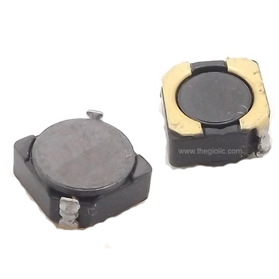

                bác cho em hỏi là em tính làm bộ nguồn với con LM2576HVT-ADJ, biến áp em đo là 38VDC dòng chắc cữ hơn 3A chút. E0m cần dòng ra tối đa 3A tại mọi mức áp thì em dùng cuộn cảm bao nhiêu uH ạ. Em có vài cuộn ghi là 111Km, đường kính lõi chắc cỡ 3_4mm, vậy cuộn này giá trị là bao nhiêu và dùng được ko ạ

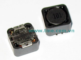

                  tinh hình e dung 1 sô cuộn cảm thông dung như vầy
                  size 12x 12 x 8 mm

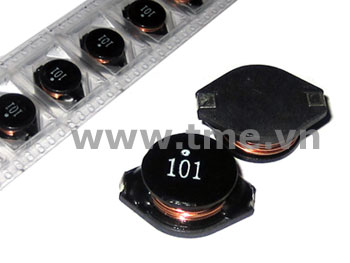

                  và loai này nữa

                    Nguyên văn bởi quangminh Xem bài viết
                    Mạch ngon nhất ( mạch nguồn của HQ thiết kế ) cũng chỉ được 2,5A . Không đạt tới 3A như Data đâu .
                    Mấy cuộn cảm dán chỉ dùng liên tục dòng dưới 1A thì tốt , hoặc 2,5A thức thời ( một vài chục phút ) . Chạy lâu dòng lớn nó rất nóng .

                      [QUOTE=DIY RC;628571]tinh hình e dung 1 sô cuộn cảm thông dung như vầy
                      size 12x 12 x 8 mm
                      Size này thì với L=100uH sẽ có dòng khoảng 1A-1.5A. Mình đã dùng 2 con 220uH với mạch switching chạy dòng 4A mắc 2 con song song, chạy hơi ấm ấm không sao hết.
                      Switching với L=100uH là hợp lý rồi. Dạng sóng nằm ở biên liên tục và gián đoạn cho hiệu suất cao nhất. Nếu xài mà con L không nóng là okie. Còn mạch bị tuột áp khi dòng cỡ 1A là gặp hàng đểu rồi, hoặc mạch gắn test board nên kết nối không ổn định.
                      Mình chỉ toàn dùng FET rời, dòng từ 1-10A dùng 2 con FET dán 8 chân là vô tư.

                        Cuộn cảm tớ chơi loại lõi Ferit xuyến nhỏ ( đường kính ~ 1cm) trong nguồn máy tính ra cuộn mấy chục vòng dây 0.8. Chạy 1 A mát lạnh
