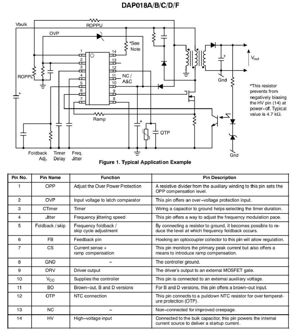

    e có 1 cục adapter laptop 19v sử dụng ic DAP018A, sơ đồ như sau:
    - Hiện tượng: áp thứ cấp ra 19v xong sụt áp dần về 0.
    mạch đẹp đẽ ko cháy nổ, tụ hóa, diot, mosfet e tháo ra ngoài đo ok. Vcc cấp cho ic có 8v ổn định.
    - Nghi do ic nên e đã thay ic, sau khi thay ic thì: Vcc cấp cho ic không ổn định, dao động như hình sin 7-14v. Áp ra bên thứ cấp cũng nhảy lên xuống theo.
    Em đã thay opto quang và TL431 cũng vẫn thế.
    Các bác cho em lời khuyên với ạ

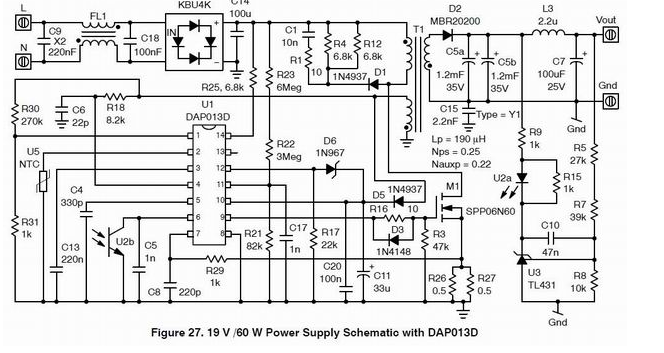

      Thật ra sơ đồ nó phức tạp hơn chớ không phải giống như trong hình bạn gởi. Coi cái sơ đồ này chắc tưởng đối giống mạch thật hơn. Coi R9, R15, C5, C10 có còn tốt không. Lấy ra đo từng còn một. Mấy con đó nằm trong phần hồi tiếp nếu bị hư thì sẽ bị dao động. Đo điện trở ngang qua R26, R27 coi có đúng không.
        Đo R5, R7, R8 coi có bị hư không
          Mạch bạn đưa ra chắc để tham khảo chứ đơn giản quá vậy.

            Để mình đo rà lại xem sao, tất cả tụ hóa mình đã tháo ra và đo, trị số rất tốt, ko hư con nào. ic tạo xung là ic dán nên ko dùng đế được, mình dùng máy khò để thay, thử 2 con ic mới thì đều có cùng kết quả là áp ra và áp cấp cho ic bị giao động. Còn con ic cũ có vcc 8v ổn định, mình thấy 8v thì khả năng chưa đủ nguồn cấp cho ic hoạt động, thường là 12-25v

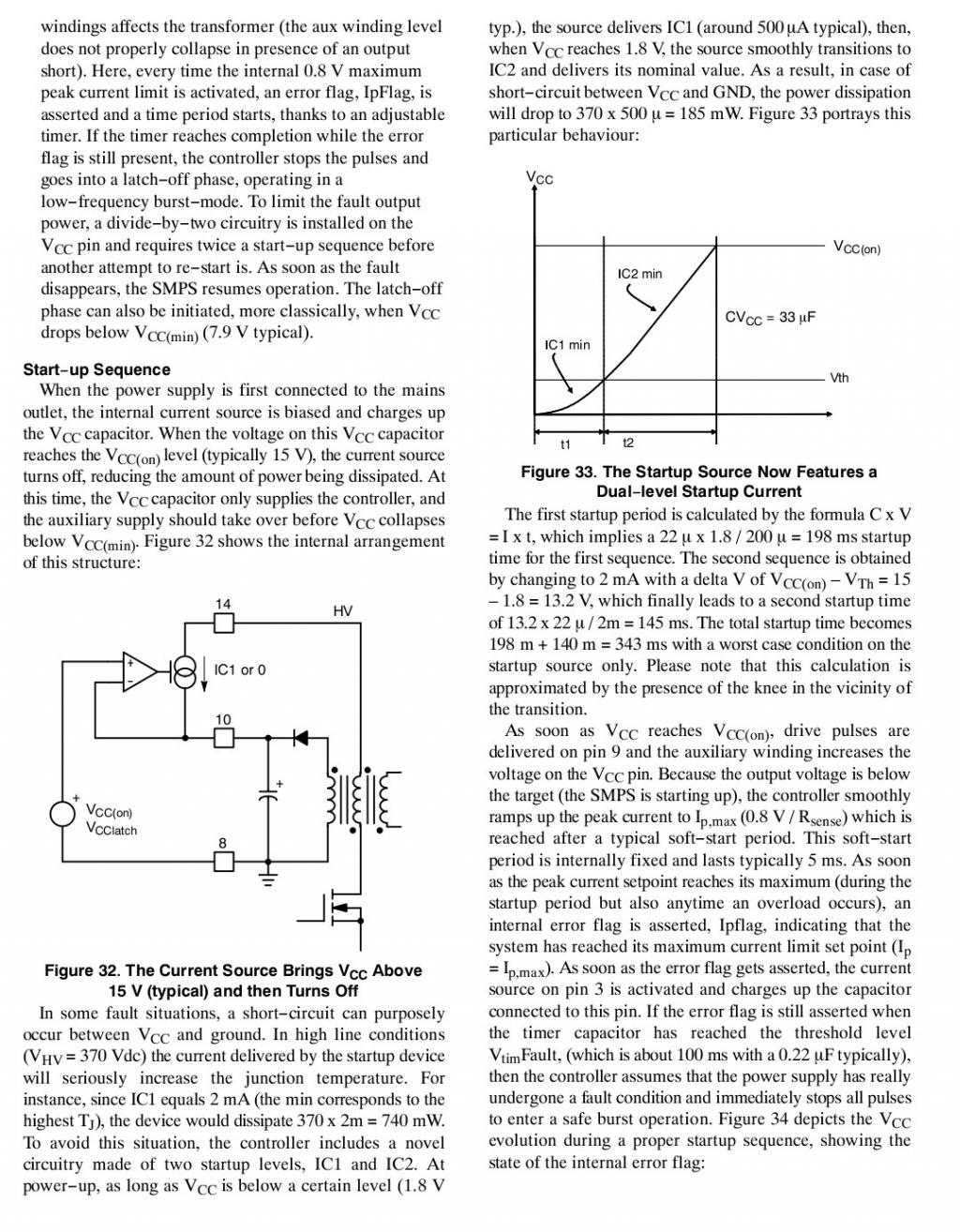

                    Nhìn sơ đồ bạn đăng, con ic này mồi bằng con R25=6.8k đưa áp từ tụ 300v vào chân 14 để khởi động ic, theo datasheet của ic thì khi mồi sẽ nạp cho con tụ C11 đạt 15v mới dừng và sau đó để tụ và cuộn phụ BAX cấp nguồn cho ic. Mình đo con R25 ko vấn đề gì. Tiến trình khởi động ic đây

                        Ủa bạn. Cái sơ đồ #1 là datasheet mà, đâu phải mạch thực tế hả bạn

                            Mạch #1 là lấy từ datasheet của ic ra, ko chi tiết hết linh kiện và thông số nhưng cơ bản là đúng mạch và thứ tự chân. Tụ trở diode mình đo hết, trừ những con trở in ko rõ thông số thì mình ko biết đc là giá trị của nó có bị thay đổi ko, nhưng hiện tại là ko đứt.
                            Có 1 điều lạ là nếu mình hạ con tụ cấp Vcc cho ic từ 47uF về 2.2uF thì biên độ giao động nguồn cấp cho ic nhỏ hơn nhiều, giữ được 10V +-0.03, lúc này bên thứ cấp cho ra 19v +- 0.2 => chứng tỏ thứ cấp và hồi tiếp làm việc ok đúng ko nhỉ?
                              Hi b nói vậy m chịu rồi, hơn 80% các mạch gạo dao động và lái áp đều lấy từ datasheet về thứ tự chân nối các tụ, trở, l... Và kể cả giá trị cũng dựa trên đó ngta làm ra, miễn có đầu ra phù hợp cho họ sài thôi, mấy khi ngta lấy 1 con ic dao động mà thiết kế lại mạch của nó không dựa trên nền của datasheet đâu.
                              Còn việc trở dán bị sai số ảnh hưởng không nhỏ đâu à, nó làm sai dao động về các yếu tố dĩ nhiên mạch cũng không đạt đầu ra như ý rồi.
                              Với lại trở dán dễ đọc giá trị mà, sao không kiểm kỹ.
