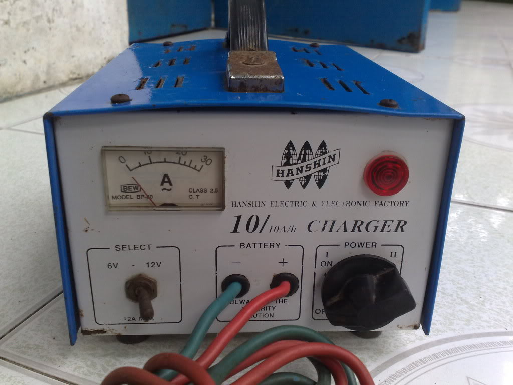

Bác VVPham ơi. Cháu đã xem hết từ trang 1 đến cuối này, cháu đã hiểu rõ hơn trước về cách sạc bình, nhưng vẫn còn 1 số cái mong bác chỉ giúp ạ, vì trong các bài mà Bác viết thì cháu hiểu là nói về bình Acid dạng lớn, cháu thì ko có bình đó để thử nên chỉ có bình 12vol 5Am và 7Ampe thôi. Bình này thì cháu lấy từ Bình Khô của Xe Máy.
Vậy bác cho Cháu hỏi,các cách của Bác chỉ vẫn sử dụng được cho bình Khô của Xe máy phải không ạ, và bình Khô xe máy này có được gọi là bình Acid ko, và dạng bình này thì có phải rút chân không gì không bác? Không hiểu nên kính mong bác giúp cho hiểu rõ và chính xác ạ, hiểu mà sai đường thì khổ lắm.
Và cái thứ 2 là : Nhà chaú có cái bộ sạc bình giống như cái này :
Bên trái là cần Gạt chỉnh 6v sang 12 vol.
Bên trái là Volume điều chỉnh các vol theo nấc tăng dần.
và ở giữa là dây Âm Dương,
Cháu lấy đồng hồ điện tử đo thử thì Vol có thể tương xứng, vì nếu để cần gạt bên trái là 12 vol thì tăng volume bên phải để Nấc 01 thì có vol là 14,6 vol. Nhưng cháu Đo Ampe tại đây thấy hiện trên Đồng Hồ là 7Ampe. vậy có sai với cái sự 1/10 của DÒng phải không bác,Vì cháu cắm sạc bình thấy rất mau sôi.
vậy với cái bộ sạc này cháu cần phải chỉnh dòng lại sao cho đồng hồ đo được 0,5 Ampe đối với bình 5A và 0,7 A đối với bình 7A phải không Bác ?
Mong bác chỉ giúp ạ !Last edited by Pentax; 09-12-2012, 13:29.
