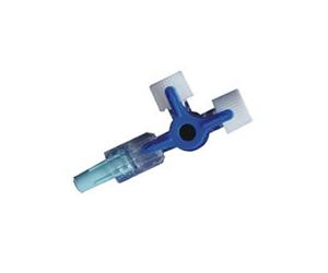

                Mình hay dùng cái van 3 chiều này, vừa giữ được chân không trong bình, vừa xả được máy bơm cho cân bằng áp suất để khởi động. Mua ở cửa hàng dụng cụ y khoa. Click image for larger version

                  Cái này nó dùng cho máy tự động mà van tay sao được, trước có dùng van điện nhưng đắt tiền lại mau hư. Nói chung ngon bổ rẽ giá thành cái máy hút chân không này chỉ có 600k thôi,mua block 100k, cái nồi áp suất bự 400k ( đảo ngược van an toàn lại) mạch đk 100k .
