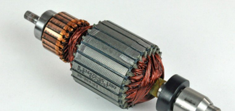

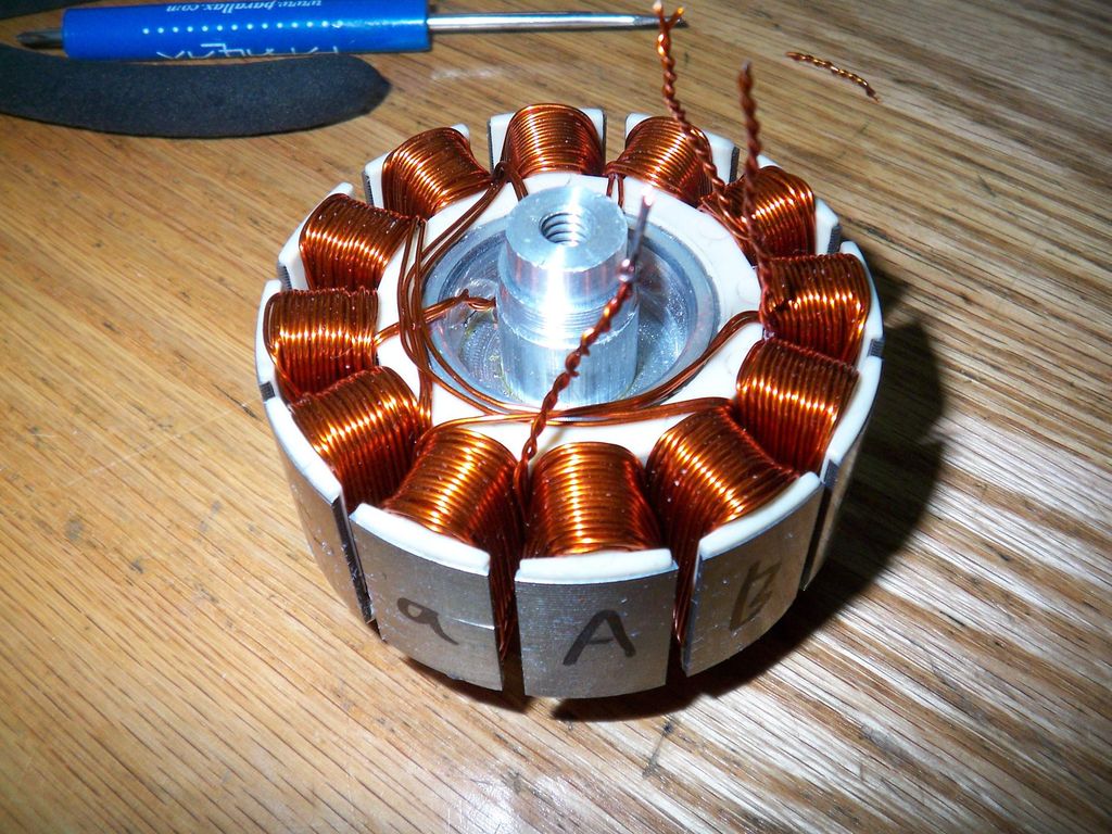

    Cho mình hỏi là tại sao motor DC chổi than người ta lại quấn mỗi cuộn dây vòng qua nhiều cực từ mà không quấn riêng mỗi cuộn trên một cực như motor không chổi than.

    Bởi vì bản chất vật lý động cơ DC có chổi than và không chổi than khác hẳn nhau. Động cơ có chổi than đã được giải thích nguyên lý hoạt động từ thời phổ thông lớp 9 gì đó. Còn động cơ không chổi than bản chất là động cơ đồng bộ AC, lái bởi bộ điều khiển chuyên dụng.
      loại chổi than là lực từ tác dụng lên khung dây tạo lực quay. loại còn lại là cuộn dây tạo từ trường tác động lên nam châm ...
        Thực ra loại chổi chan nhiều cực từ cũng chỉ là cuộn dây quanh quanh một cực từ mà thôi, cái khác là cực từ đó bị xẻ rãnh như là bị chia thành nhiều cực từ nhỏ. Nó cấu tạo như vậy để đáp ứng về tốc độ quay và lực quay.
        Để dễ hình dung, cái đơn giản nhất là quấn quanh một cực từ thì chỉ một cuộn dây , tức đầu này là N thì đầu từ kia là S. Khi tăng lên 3 cực từ thì phải dùng 3 cuộn dây, tại mỗi cuộn thì một cực từ nếu là S thì 2 cực còn lại là N và ngược lại, tức 2 cực kia cũng chỉ là một cực được xẻ rãnh thành 2 mà thôi. Tương tự như vậy cho n cực từ khi quấn với n cuộn dây hay k cuộn dây.
        Cái khác ở đây là hình như motor chổi than đa phần chỉ dùng một cặp nam châm làm startor, nên phải quấn như trên, chứ quấn mỗi cực từ đơn lẻ một cuộn dây thì có thể nó quay giật cục và không phát huy hết tác dụng của cặp nam châm.

          Đơn giản là vì hình trên là rotor một cặp cực. hình dưới là đa cặp cực.

              Cháu nhìn cách quấn dây chứ không nói mò đâu ạ. Ở hình trên cuộn dây ôm 1/2 rotor.
              Còn hình dưới đây là rotor của mô tơ 2 cặp cực (4 chổi than). Cuộn dây chỉ ôm có 1/4 rotor thôi ạ.

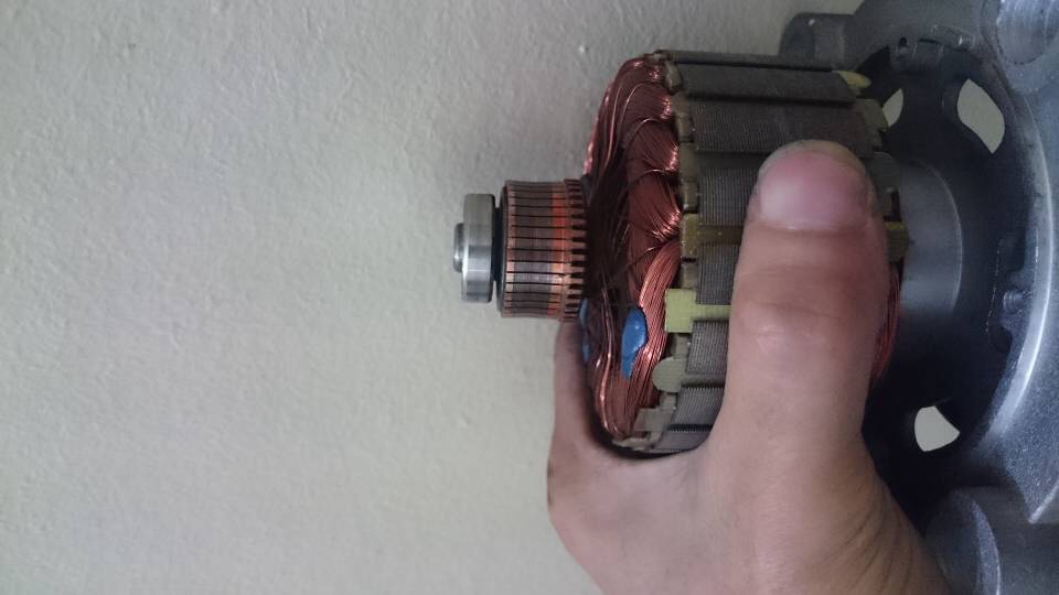

                  Vậy thì bác chịu khó ra tiệm sửa xe mà xem có nhiều loại củ đề 4 chổi than. Nó không phải động cơ DC thì là động cơ gì a?
                  Cuộn dây ôm 1/2 rotor thì nó chỉ tạo ra 1 cặp cực thôi chứ làm sao ra 2 cặp được ạ? Hình ở post #7 cuộn dây chỉ ôm 1/4 rotor chứ đâu phải 1/2 như bác nói.

                    Nó là động cơ DC nhưng không phải lọai có thể thay đổi tốc độ và moment quay. Tôi chưa thấy động cơ 4 chổi than có thể thay đổi tốc độ và moment quay.
                    Động cơ này Startor 4 cực, 2 chổi than nằm trên đĩa phíp. Cuộn dây ôm 1/2 rotor. Motor này có thể đấu lại startor và chuyển vị trí chổi than để thay đổi tốc độ và moment quay.
                    Cháu thường gặp nó trên máy ly tâm huyết tương, tiểu cầu máu.
                      Động cơ 4 cực thì mômen lớn nhưng tốc độ chậm, sao lại dùng cho máy ly tâm có tải rất nhẹ và tốc độ cao? Chắc bác nhìn lộn với loại có 2 cực chính và 2 cực phụ. Bao giờ sửa máy bác chụp lại hình xem cấu tạo nó như thế nào.

                        Chỉ cái càng của nó thôi đường kính đã dài 80cm, hình chữ thập, rông 10cm, cao 7cm. Cân nặng khõang trên dưới 20kg. Tốc độ chẳng cao, 3500vòng /phút.
                        Lại nhầm qua máy ly tâm hematocrite tải nhẹ, 12000rpm rồi.
                          Không biết cái máy ly tâm của bác có 4 cực thật không. Nếu cuộn dây ôm 1/2 rotor thì chỉ tạo thành 2 cực chứ làm sao ra 4 cực được?
