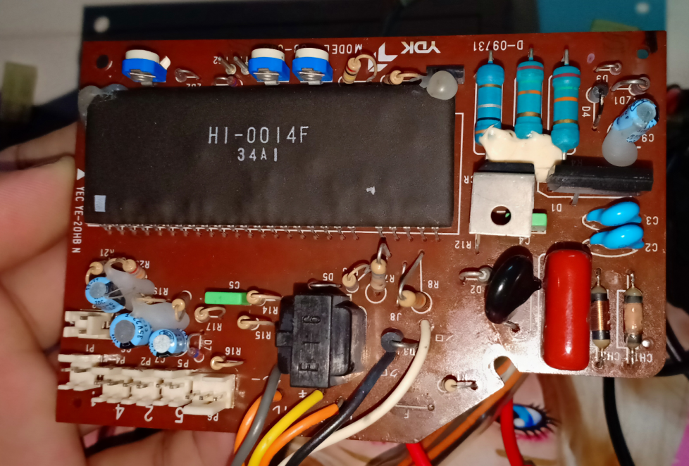

Chao các bạn ! Mình có máy may nhật 110v mà cấm nhầm điện 220v sau khi tháo ra xem thì thấy nổ tụ bảo vệ 110v mình đã tìm mua thay đúng tụ 110v mà máy vẫn không chạy . Mình không có nhiều kiến thức về điện tử , bạn nào biết chỉ giúp mình với . Mình muốn tìm hiểu sữa chứ không đem ra thợ vị thợ lâý giá cao hơn tiền mua máy 🙂 mong mọi người giúp C.ơn 🤗
Máy may nhật cấm nhầm điện 220v
cắm nhầm điện thì mạch cháy bảo vệ ZRN , và đứt cầu chì , bạn thay bảo vệ rồi , nhưng bạn thay cầu chì chưa , nếu rồi thì bạn kiểm tra phần điện áp nuôi IC khiển HI-0014 , như chỗ ZD1 , và SCR cũng có thể bị hư rồi , do áp vào quá cao, mạch này dùng nguồn nuôi trực tiếp nên mức độ hư hỏng khá nhiều, bạn nên đo nguội các linh kiện thật kỹ , thay thế nếu có bất thường rồi mới cấp nguồn trở lại .
Mạch có sử dụng ZRN nếu không có cầu chì trong thì đường mạch ac sẽ nổ bung , cháy đen hay nổ ổ cắm nên mạch phải có càu chì phía trước zrn . Thớt dò lại 2 đường mạch dẫn ac có thông tới trong chưa xem hình thì mình nghi cầu chì nó là linh kiện bị phủ keo bên cạnh con tụ to màu đỏ . Sau khi nối thông cần kiểm tra các linh kiện khác trước khi cắm điện .

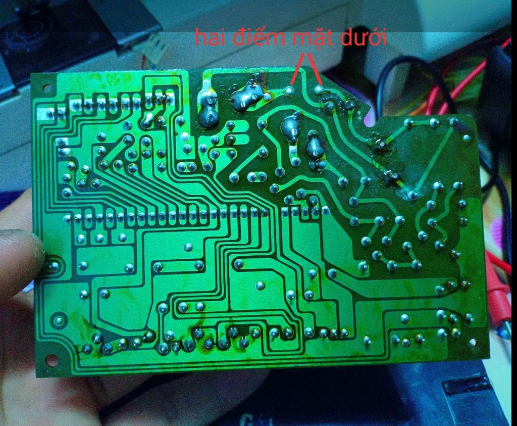

Nhiều ảnh, nhưng không có ảnh mạch in(phía dưới)!Nguyên văn bởi kennyhơn Xem bài viếtKhông co bạn nào giải cứu được na ,🙄🙄🙄
- 1 like
Vị tri bạn nói cách nhau khoảng 1cm có thể là cầu chì không 🤔Nguyên văn bởi tungoc Xem bài viếtTại sao vị trí đánh dấu trong hình lại không có cầu chì? Có ai đã kiểm tra mạch trước rồi chăng?
Có nhiều loại cầu chì bạn à. Có loại cầu chì giống như tụ kẹo chưa tới 1cm nữa. Hoặc là cầu chì thuỷ tinh nhưng người ta gắn dựng đứng lên. Ngoài ra người ta còn có thể dùng điện trở, hay 1 sợi dây mảnh thay cho cầu chì nữa.
Cầu chì không làm bằng chì, khi quá dòng nhiệt độ tăng cao, cầu "chì" chưa kịp đứt thì mối hàn đã chảy, sút chân ra. Mình đã từng gặp trường hợp như vậy rồi. Vì vậy người ta mới hay dùng dây chì chứ không dùng dây đồng mảnh thay cho cầu chì.sau.ph
- 1 like
Chỗ đó đúng là cầu chì rồi, nhìn dưới mạch thấy rõ có hàn cọng dây nhỏ, bị cháy đứt hết phần dây bên trên nên "không thấy cầu chì".
Bạn hàn một lõi của sợi dây điện 0.5 nhiều lõi nối tắt qua làm cầu chì rồi thử nhé, dù sao trường hợp cắm nhầm điện này cũng là hên xui, có thể cái ZNR đủ tốt để bảo vệ mạch, cũng có thể mạch hư hỏng nặng khó sửa được nha.

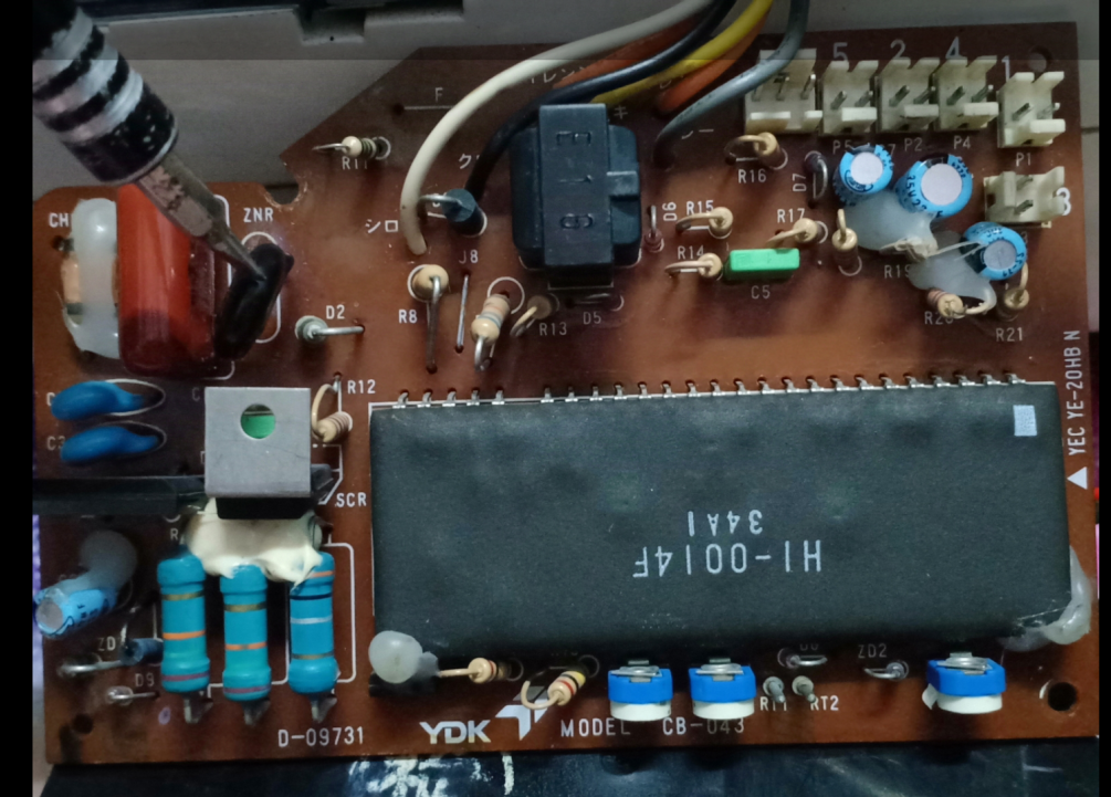

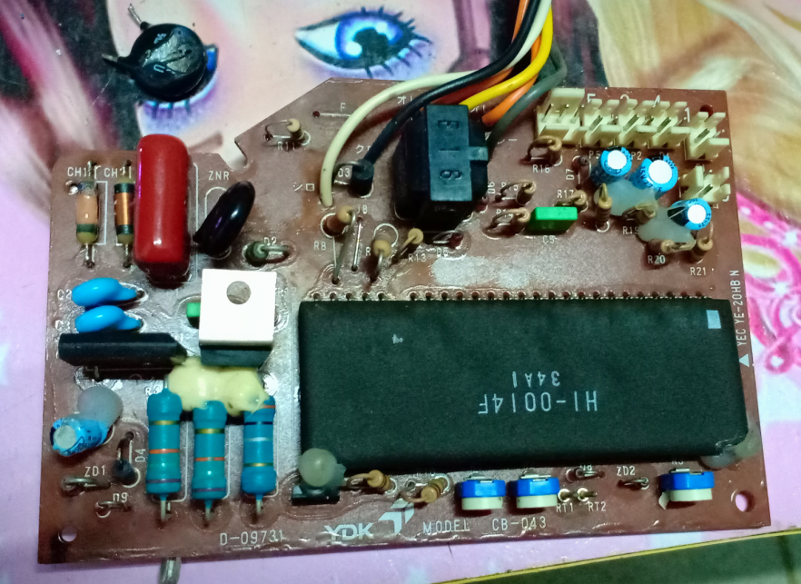

Có vẻ như điện cảm CH1 nằm rìa mạch, phía tụ màu đỏ, bị cháy và đổi màu xám trắng thay vì màu dây đồng vàng đỏ như con CH2 nằm sát bên nó. Hãy đo nó xem còn không.
- 1 like
Mình không rành lắm về điện tử 🤗Nguyên văn bởi T.L.M Xem bài viếtCó nhiều loại cầu chì bạn à. Có loại cầu chì giống như tụ kẹo chưa tới 1cm nữa. Hoặc là cầu chì thuỷ tinh nhưng người ta gắn dựng đứng lên. Ngoài ra người ta còn có thể dùng điện trở, hay 1 sợi dây mảnh thay cho cầu chì nữa.
Mình sẻ làm như bạn nói ...🙂Nguyên văn bởi dinhthuong80 Xem bài viếtChỗ đó đúng là cầu chì rồi, nhìn dưới mạch thấy rõ có hàn cọng dây nhỏ, bị cháy đứt hết phần dây bên trên nên "không thấy cầu chì".
