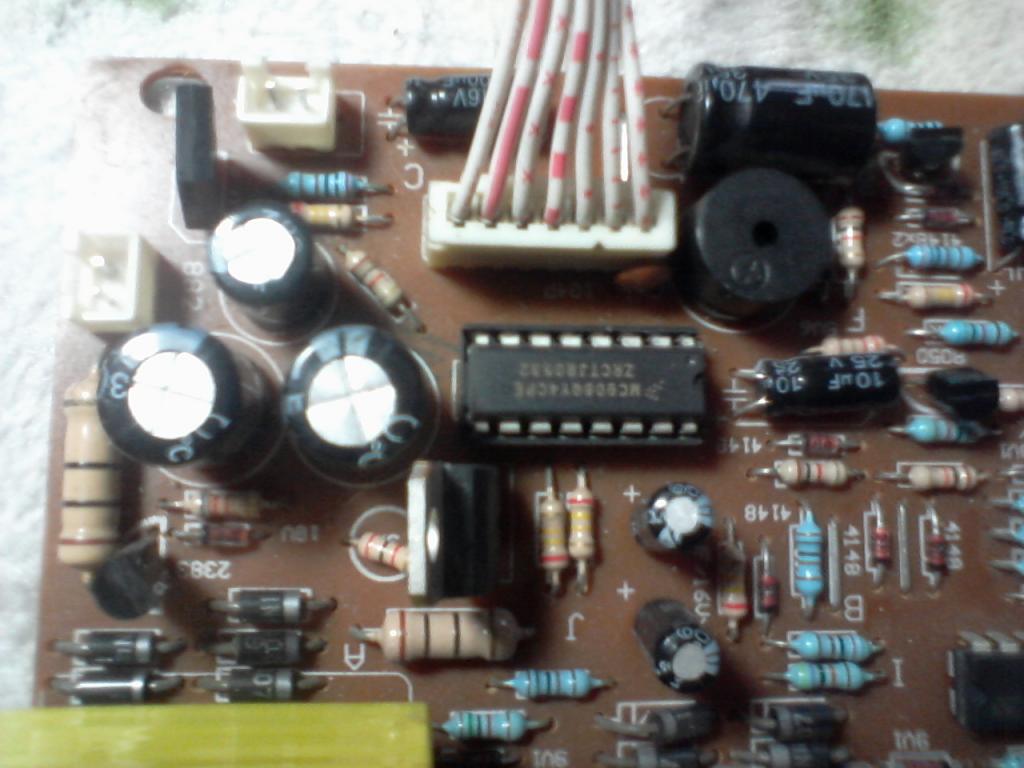

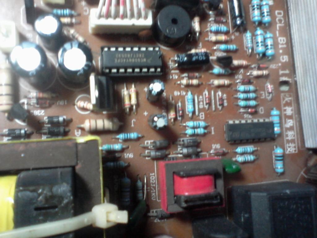

vừa rồi em cùng ông chú cặm cụi mãi mà không sửa được cái bếp từ,
Bệnh nó thế này:
vẫn lên đèn hiển thị, nhưng lại lóe sáng theo thừng hồi "bíp" của loa... ấn nút power không có j thay đổi
Cho nồi lên mà không thấy nóng lên...đã kiển tra cầu chì, tụ 5uF/275V, H15R1202,=> không hỏng.
Các Pác đoán bệnh xem hộ em, nó có thể nằm ở phần nào kiển tra ra sao!!!

Bạn nên kiểm tra điện cấp trước của bếp xem sao kiểm tra điện 5v và 12v xem nhé vì nếu không đủ thì bếp cũng không hoạt động được đâuNguyên văn bởi lxtonline Xem bài viếtvừa rồi em cùng ông chú cặm cụi mãi mà không sửa được cái bếp từ,

em xem lại rồiNguyên văn bởi nguyenha7940 Xem bài viếtBạn nên kiểm tra điện cấp trước của bếp xem sao kiểm tra điện 5v và 12v xem nhé vì nếu không đủ thì bếp cũng không hoạt động được đâu
-điện cấp cho con điều khiển MC908QY4CPE vẫn đạt đủ 5V,
-Nhưng con LM339N lại lên đến khoảng 17V (em dùng VOM đo nên không có chỉ số tuyệt đố ^^)
Bây giờ khắc phục sao vậy bác!!!!
bạn thay tụ hóa lọc nguồn 5V và xem tại sao nguồn 5V chua ổn định , nếu nó ổn định sẽ không bị nhá theo tiếng bíp và khi hết nhá theo tiếng bíp mới tính đến nó chạy hay khôngNguyên văn bởi lxtonline Xem bài viếtvừa rồi em cùng ông chú cặm cụi mãi mà không sửa được cái bếp từ,

bạn thay thử IGBT 25N120, đợt trước gặp cái bếp cũng nháy đèn kiểu vậy, đo IGBT thấy bình thường mà đun không nóng, chỉ nháy đèn, thay con mới bếp chạy ngay, thật không hiểu nổi...Nguyên văn bởi lxtonline Xem bài viếtem xem lại rồi
