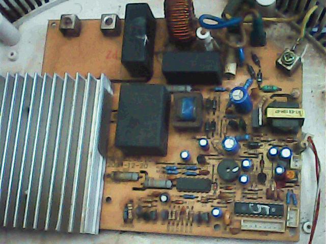

Bạn đã đo đạc những cái gì rồi. Nếu không có tô vít, đồng hồ đo, mỏ hàn thì dừng lại. Còn nếu có thì mở ra đo các mức nguồn 300V, 18V, 5V có chuẩn không? đo ở vị trí nào thì bạn đọc lại mấy trang trước. Sau đó tính tiếp hem, chúc bạn mau chữa được bếpNguyên văn bởi nguyennamc Xem bài viếtmấy anh cho em hỏi em có cái bếp từ HIWASI khiển jw28p50k loại có nói chuyện nó bị bệnh như sao mỏ lên nó nói lỗi kỉ thuật rồi báo lỗi E9 ai biết chỉ em với
Các mức nguồn đều ổn thì kiểm tra nguội và thay thế và loại trừ như sau: tháo mấy con điện trở có chức năng hồi tiếp, báo mức nguồn ở vị trí chân C con IGBT, trước và sau cầu diot, thường nó là điện trở công suất nên TO hơn bình thường rồi so sánh giá trị ghi trên thân nếu tăng hay giảm đều phải thay con mới tiện thể đo luôn 2 con điện trở nhiệt trên mặt bếp và dưới "bụng" con IGBT con trên mặt bếp thường 70K con dưới IGBT khoảng 70K có khi 10K ( số này có thể sai số ít nhiều), thay cặp driver IGBT (S8050,S8550) thay luôn con diode zenner 18v ghim dưới chân IGBT rồi tính tiếpNguyên văn bởi nguyennamc Xem bài viếtem đo các điện áp dó rồi đều tốt hết anh ơi . lúc mở bếp lên không có nồi thì các chức năng nấu tăng giảm nhiệt độ đều bình thường không báo lỗi nhưng để cái nồi lên là báo lỗi e9 hà giúp em vớiLast edited by uoemx; 15-09-2014, 12:49.
Cách 1: thay điện trở chân C con IGBT tăng hoặc giảm cho đến khi nó nhận nồi (do sai số về MCU) cách này khó khả thi nhưng có thời gian cứ thửNguyên văn bởi nguyennamc Xem bài viếtem đã thay zener 18v , cặp s8080,s8550 và r 820k ở chân c nhưng không hết .mà anh nè em hút con r 820k ở chân c ra thì nó không báo lỗi nữa nhưng nó không nóng anh ơi
Cách 2: đo kiểm tra toàn bộ điện trở trên mạch, tụ điện, con nào tăng hay giảm trị số thay con mới (cái này hơi vất vả nhưng cố gắng), thay loại trừ luôn con LM339 hoặc con LM324 (nói chung mấy con IC bảo vệ so sánh điện áp...) đảm bảo CHẮC CHẮN con IGBT còn tốt nếu có mới thì thay thử để loại trừ. Bạn cứ làm theo gợi ý của mình xong rồi tính tiếp. Chú ý ĐẶC BIỆT QUAN TRỌNG là các bước làm trước phải OK như nguồn, sò, IC, điện trở, tụ điện đều ok hết có mỗi cái ĐỒNG HỒ ĐO SAI, hay mình quên chưa đo nguồn 5v có đúng hay không thì pó tay đó nhe
