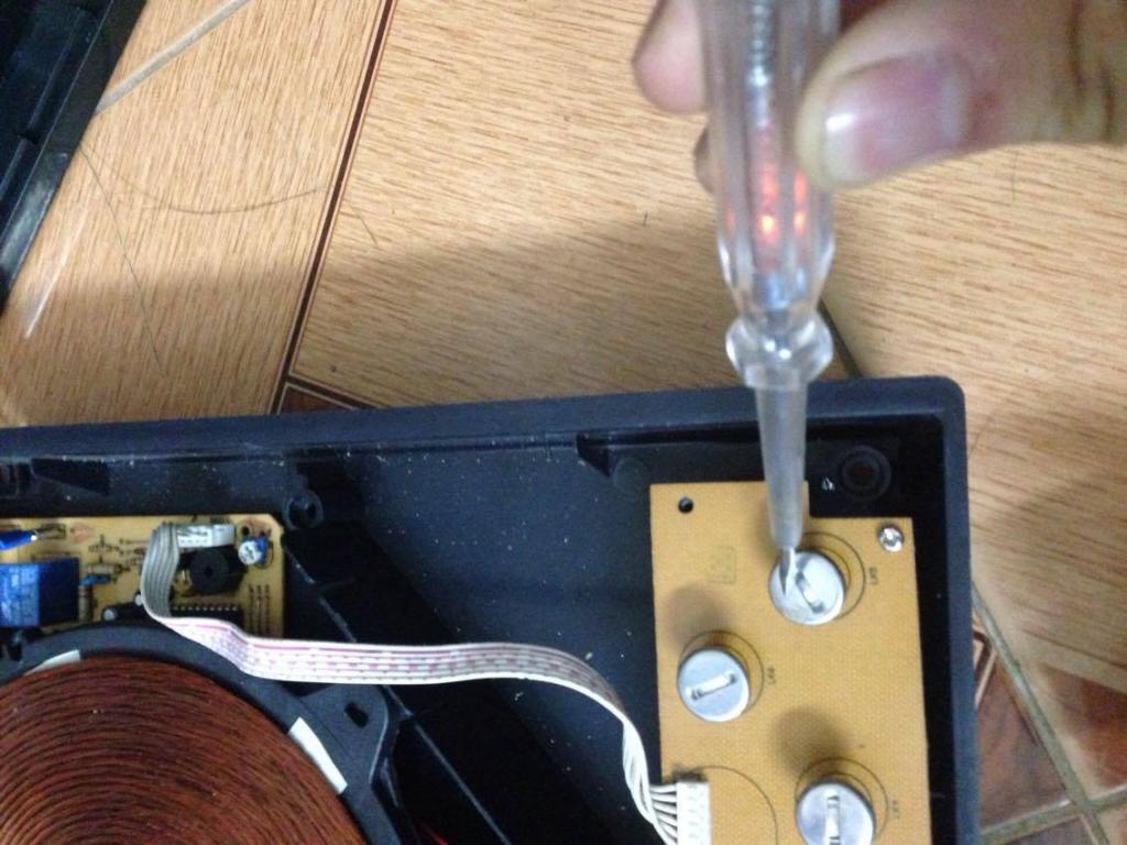

e1 bếp này là lỗi k nồi bác ạ ! nhưng mà phím cảm ứng bật nguồn k nhạy ! lúc ăn lúc k ! 1 phím chỉnh nhiệt độ thì động tí lại nhảy mặc dù k ấn vào nó ! thêm nữa có điện dò ra phím tê tê ! sáng bút thử điệnNguyên văn bởi truongcan Xem bài viết
Chụp lấy cái ảnh mới dễ bắt bệnh

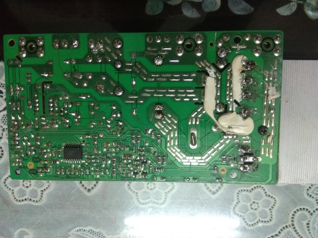

các bác trên diễn đàn chỉ giáo bếp từ Philips Hd4932 bị hỏng cầu nắn IGBT đã thay bật bếp đã có hiển thị các chức năng đã hoạt động nhưng còi không kêu quạt không chạy bếp không chạy đang nghi con chip dán ở mặt dưới bị hỏng nhưng nó bị mờ không đọc được các bác biết chip đó tên tuổi thế nào chỉ giúp các bác phán giúp đo 5v 18v có đủ liệu chip đó có hỏng không ạ có thể mua nó ở đâu cám ơn nhiều đây là ảnh của vỉ chính
Nguyên văn bởi bye6006 Xem bài viếtcác bác trên diễn đàn chỉ giáo bếp từ Philips Hd4932 bị hỏng cầu nắn IGBT đã thay bật bếp đã có hiển thị các chức năng đã hoạt động nhưng còi không kêu quạt không chạy bếp không chạy đang nghi con chip dán ở mặt dưới bị hỏng nhưng nó bị mờ không đọc được các bác biết chip đó tên tuổi thế nào chỉ giúp các bác phán giúp đo 5v 18v có đủ liệu chip đó có hỏng không ạ có thể mua nó ở đâu cám ơn nhiều đây là ảnh của vỉ chính
Bác kiểm tra cẩn thận thêm 1 lần nữa mạch in, mối hàn và các linh kiện khu vực MCU. Nếu quả thật MCU hỏng thì đành bỏ thôi, thị trường không có IC dạng này nạp sẵn phần mềm đâu. (Trừ khi bác tìm được cái bếp giống y chang nhưng hư hỏng phần khác, người ta loại bỏ nó)
