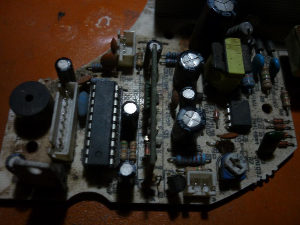

Nguyên văn bởi daomai
bác oi em đo áp 13v ở chân nào ạ?bác chỉ em với!Nguyên văn bởi TuanHungNTS Xem bài viếtáp 18v thế nào hả bạn!

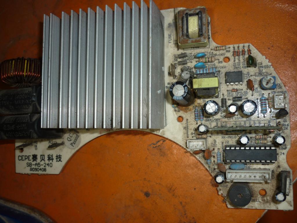

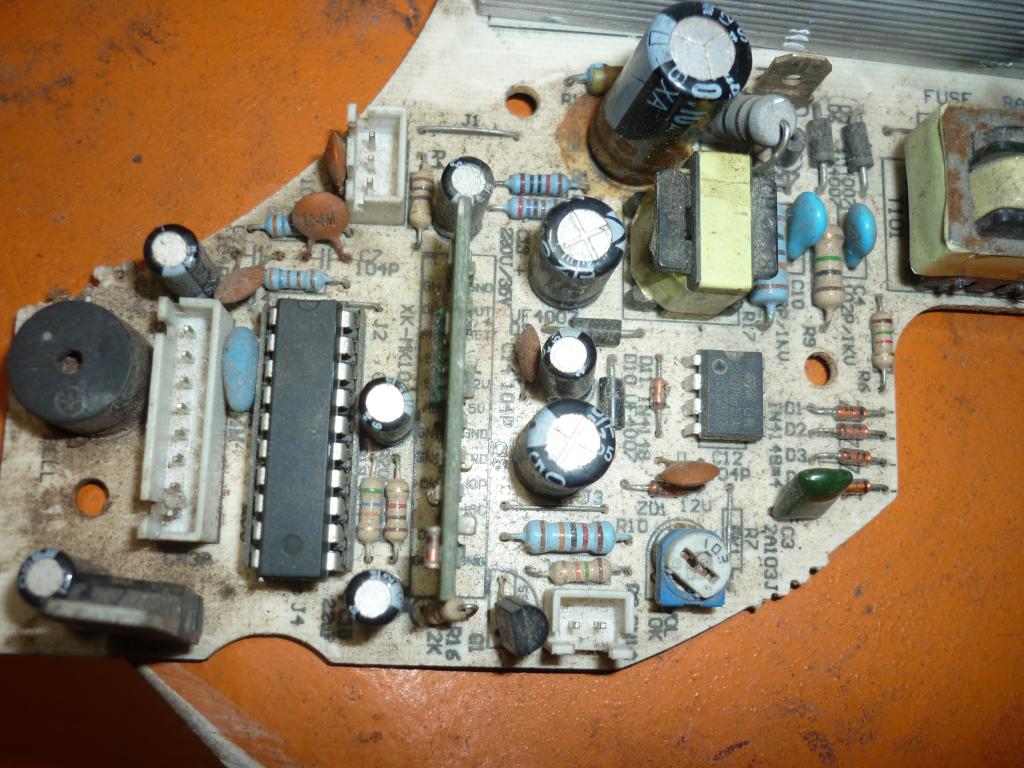

bác thay cái board đứng đi là hết bệnh , board này không quen là khó làm đấy !Nguyên văn bởi kikikeckec Xem bài viếtbác oi em đo áp 13v ở chân nào ạ?bác chỉ em với![ATTACH=CONFIG]60903[/ATTACH][ATTACH=CONFIG]60904[/ATTACH][ATTACH=CONFIG]60905[/ATTACH][ATTACH=CONFIG]60906[/ATTACH]http://baohanhbeptu.vn
ĐT: 0967 403 123
Em đo điện LM 339 thì chân 10 -11 có điện lệch nhau khá rõ nhưng kiểm tra chân 13 thì tịt mà chân này lại cấp cho chân B của các đèn kia
Có khả năng là ra đi con này nhưng em đang tìm xem tại sao lại có thể làm chết chân 13 ?? Bác tư vấn thêm cho em với
à còn phần mềm để kiểm tra là phần mềm nào bác cho em với
bếp của bác có cái múm xoay tăng giảm nhiệt độ ở giữa phía trước ah ? chân 3 có 18V là được rồi , làm cái này phải có công cụ và phần mềm chuyên dùng mới nhanh và chính xác không phải mò mẫm cái nổ cái xịtNguyên văn bởi plutino Xem bài viếtEm đo điện LM 339 thì chân 10 -11 có điện lệch nhau khá rõ nhưng kiểm tra chân 13 thì tịt mà chân này lại cấp cho chân B của các đèn kia
phầm mềm nó tương tự như phần mềm chuẩn đoán trên oto đời mới thôi , nó cho mình biết lỗi của bếp nó cho phép mình can thiệp sâu vào hệ thống , thay đổi và thiết lập các thông số hệ thống , xóa lỗi và reset lại , cũng như nạp lại phần mềmhttp://baohanhbeptu.vn
ĐT: 0967 403 123

CẢm ơn bác đã chỉ dBooBoarrd đứng là cái vỉ toàn linh kiện dán ấy ạ?Nhưng các của hàng linh kiện có bán không vậy bác?Nguyên văn bởi viettien123 Xem bài viếtbác thay cái board đứng đi là hết bệnh , board này không quen là khó làm đấy !
Chào bác Viettien123.Nguyên văn bởi viettien123 Xem bài viếtbếp của bác có cái múm xoay tăng giảm nhiệt độ ở giữa phía trước ah ? chân 3 có 18V là được rồi , làm cái này phải có công cụ và phần mềm chuyên dùng mới nhanh và chính xác không phải mò mẫm cái nổ cái xịt
Phần mềm bác nói ,là ở máy chẩn đoán hay là phần mềm mình mua rồi cài vào máy tính,lúc kết nối vào bếp từ thì làm thế nào,nối vào đâu?.Rất mong Bác hồi âm.
Cảm ơn Bác nhiều...

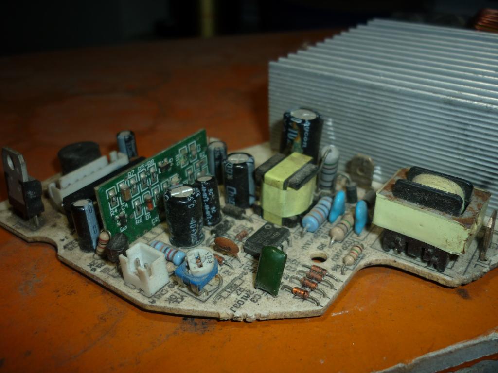

Nó ở đó đấy-( linh kiện dán)Nguyên văn bởi kikikeckec Xem bài viếtthế ạ?ui em nhìn thấy chân igbt rồi,nhưng nó dẫn tới một kích thước 20x40mm toàn linh kiện dán thôi.hay em up ảnh lên bác coi hộ em ạ?Last edited by daomai; 23-02-2013, 00:52.
đúng rồi bác ạ , linh kiện trên board ấy có bán mà . nó là mạch in hai lớp nguyên lý thì hơi vòng vèo nên nhìu khi có linh kiện cũng khó làm đấy , board thì không có bán tui hay sửa và đổi board đó cho anh em thợNguyên văn bởi kikikeckec Xem bài viếtCẢm ơn bác đã chỉ dBooBoarrd đứng là cái vỉ toàn linh kiện dán ấy ạ?Nhưng các của hàng linh kiện có bán không vậy bác?
