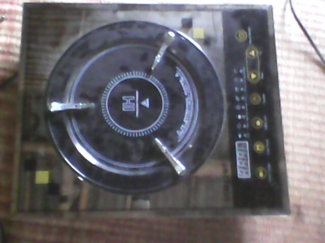

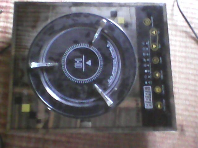

hic lâu lâu lại gặp em bếp từ nhờ các bác tư vấn đây ạ! bếp samsung loại có vòng kiếng dùng biến áp thường! em nó bị lỗi phím cảm biến và ko chỉnh nhiệt được! em đã sửa cho nó bàn phím bình thường và chạy ok nhưng lại ăn quả khác là em nó chạy một lúc đến khi nước bắt đầu sôi thì ngắt báo lỗi e4 và đèn led 7 đoạn nhấp nháy off với ẽ kèm theo tiếng tạch tạch .......lúc này ko tắt máy bằng phím được mà phải rút nguồn! để máy một lúc bật lại lại y như thế ! chạy một lúc ngắt báo e4 và nháy!
bác nào gặp rồi xin cho ý kiến ạ! à em đã tháy con tụ 5ms cảu em nó để nó ổn định hơn!
đây là hình của em nó
Cho hỏi bác sửa cảm ứng con này như thế nào? nó hư ở phần mạch bên dưới hay nằm trên vỉ phím? Cụ thể nó hư con nào?Nguyên văn bởi vo_danh_00 Xem bài viếthic lâu lâu lại gặp em bếp từ nhờ các bác tư vấn đây ạ! bếp samsung loại có vòng kiếng dùng biến áp thường! em nó bị lỗi phím cảm biến và ko chỉnh nhiệt được! em đã sửa cho nó bàn phím bình thường và chạy ok nhưng lại ăn quả khác là em nó chạy một lúc đến khi nước bắt đầu sôi thì ngắt báo lỗi e4 và đèn led 7 đoạn nhấp nháy off với ẽ kèm theo tiếng tạch tạch .......lúc này ko tắt máy bằng phím được mà phải rút nguồn! để máy một lúc bật lại lại y như thế ! chạy một lúc ngắt báo e4 và nháy!
Lỗi E4 bác để ý dùm cho em những vấn đề sau:
Quạt tản nhiệt phải "chạy tốt" Em dính một con chạy 2, 3 phút thì dừng em tưởng do lập trình như thế nhưng khi đem quạt ra ngoại chạy nguồn ngoài thì phát hiện em nó bị lỗi thay quạt chay ngon ngay, con cảm biến nhiệt của con này nằm "dính" vào mặt bếp và được dán bởi keo cao su, để ý thì nó nằm ở 1 trong 3 cài chấu trên mặt bếp, bác kiểm tra kỹ dùm em, cùng với con cảm biến nhiệt chỗ IGBT ấy nữa, tốt nhất nên thay thử rồi tính tiếp như vậy nhé, các AE trên diễn đàn sẽ nhào vô giúp bạn...
thực ra gợi là sửa nhưng em có một kinh nghiệm là nếu bếp từ bị nhiễu hay hoạt động không ổn định hay mật lên có đèn mà ko chạy thì trước nhất thay luôn em tụ 5mf! và với em này cũng thế, em thay tụ xong thấy chạy như thường nhưng còn lỗi như trên đấy, trước đây em có bị vài em khôgn chạy kiểm tra mờ mắt ko phát hiện ra hỏng con nào thế là thay liều mấy con công suất với em tụ này do nghi nó có thể bị dò hay khô mình ko kiểm tra được và em phát hiện ra rằng nếu em tụ 5 mf này mà kém thid bếp chạy ko ổn định và đôi khi em này yếu sẽ đãn đến chết con công suất!
