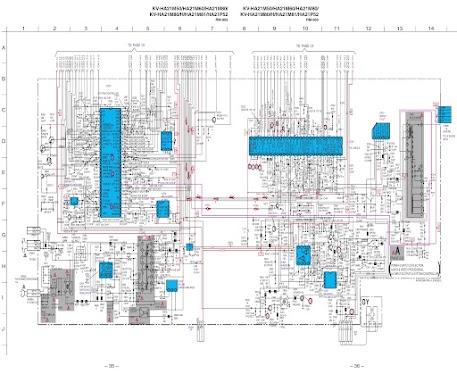

hì cảm ơn nhiềuNguyên văn bởi dinh0974 Xem bài viếtKhi máy chạy bình thường điện áp ABL ở chân IC và chân cao áp khoảng 4V điện áp này thay đổi theo độ sáng của màn hình ,nó được lấy từ đường B+ hoặc 180V qua một R khoảng 100K.
Mình tìm mãi mà chẳng thấy nguồn cấp điện 100v hoặc 180 v cho abl thông qua R đâu cả.......mình down cả sơ đồ rồi....

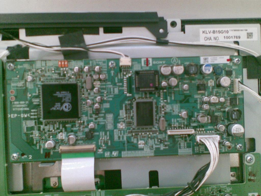

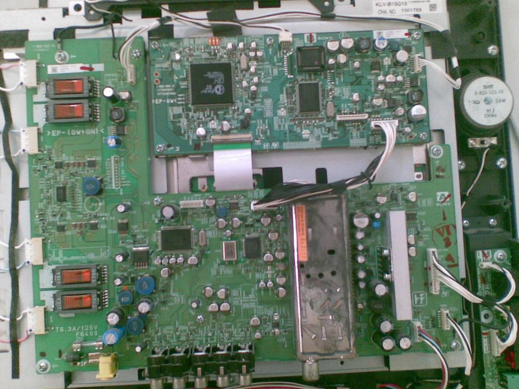

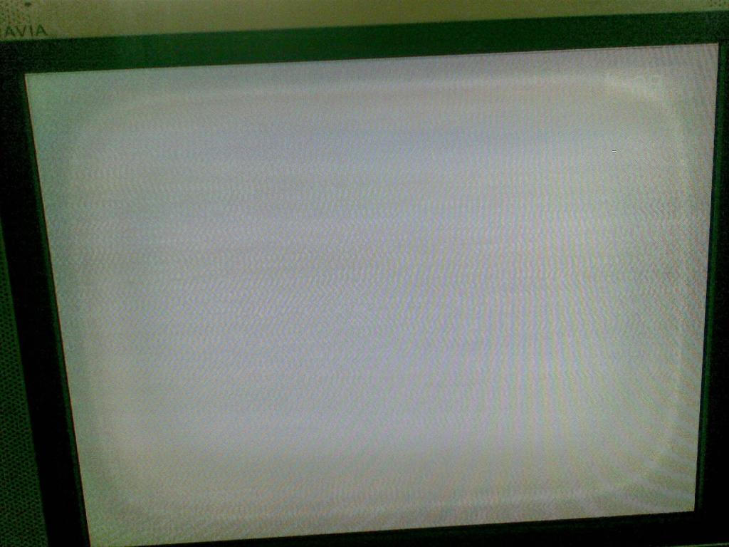

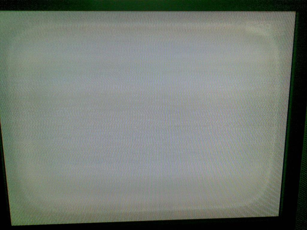

TV LCD Sony KLV-B15G10 xin giúp đỡ

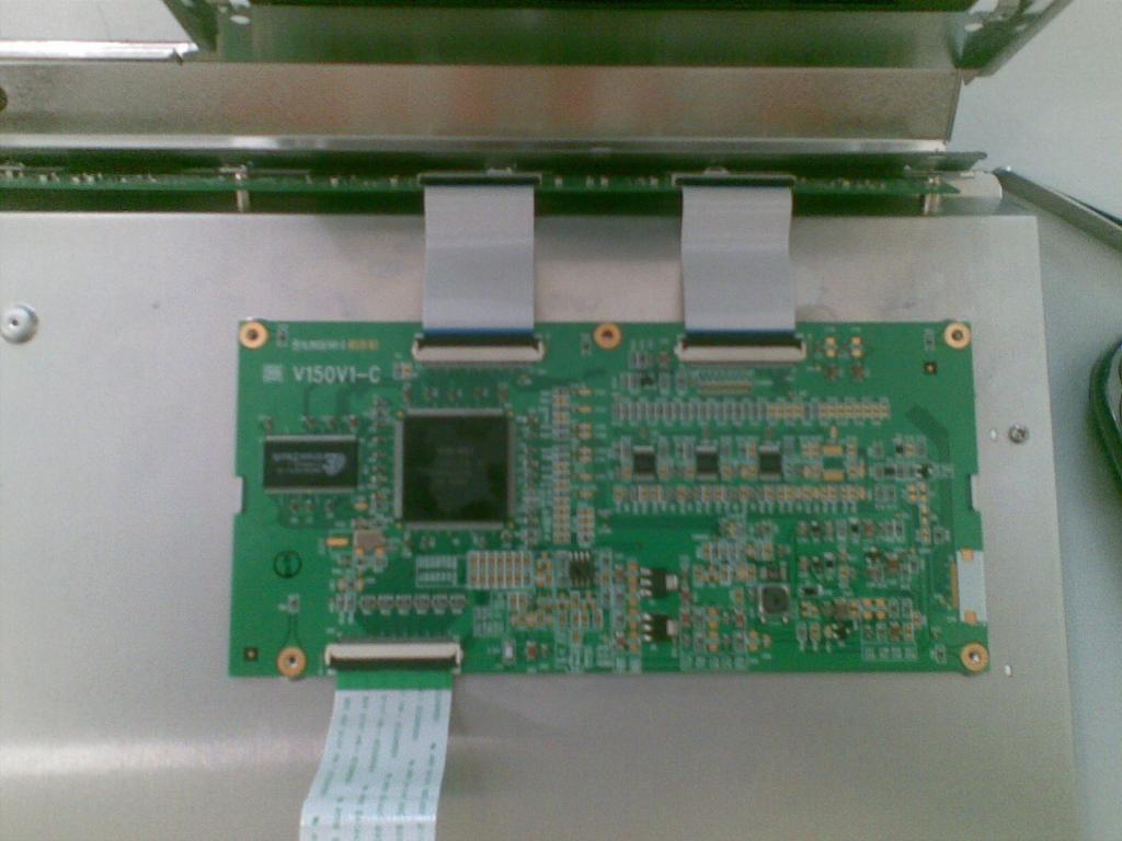

Chào các anh. Em mới đón em này. Bệnh tình em nó là màn hình tối, hiển thị rất mờ. Và màn hình chia vòng sáng tối ( cái này em hơi khó diễn tả các bác xem hình nó nhé ). Còn tất cả các vấn đề khác đều bình thường. Em không làm quen LCD nên nhờ các anh phán bệnh dùm. Nếu nó hỏng bo nào, có thể đổi hoặc mua của ai các bác giúp em nhé? Con này em chỉ dám lấy công làm lãi thôi , chứ trình về LCD của em còn rất kém mà khách muốn lấy gấp.
Em xin cảm ơn
Trần Quang Định
0932299590

Các bác giúp em vớiNguyên văn bởi dinh.dt Xem bài viếtChào các anh. Em mới đón em này. Bệnh tình em nó là màn hình tối, hiển thị rất mờ. Và màn hình chia vòng sáng tối ( cái này em hơi khó diễn tả các bác xem hình nó nhé ). Còn tất cả các vấn đề khác đều bình thường. Em không làm quen LCD nên nhờ các anh phán bệnh dùm. Nếu nó hỏng bo nào, có thể đổi hoặc mua của ai các bác giúp em nhé? Con này em chỉ dám lấy công làm lãi thôi , chứ trình về LCD của em còn rất kém mà khách muốn lấy gấp.
Em xin cảm ơn
[ATTACH=CONFIG]47026[/ATTACH].
[ATTACH=CONFIG]47027[/ATTACH]
[ATTACH=CONFIG]47028[/ATTACH]
[ATTACH=CONFIG]47029[/ATTACH]
[ATTACH=CONFIG]47030[/ATTACH]Trần Quang Định
0932299590

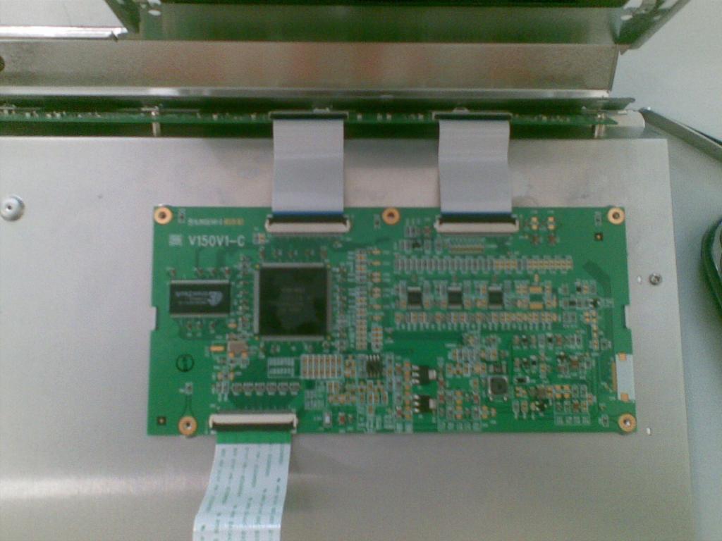

Bạn xem lại nguồn 5v cấp bo T- con và một số nguồn cấp panel ngay trên bo T con. các tín hiệu Rx ,CLK từ bo A lên bo T con ( kiểm tra bằng Ocill). Nếu tất cả đều tốt thì hỏng bo Tcon hoặc Panel.Nguyên văn bởi dinh.dt Xem bài viếtChào các anh. Em mới đón em này. Bệnh tình em nó là màn hình tối, hiển thị rất mờ. Và màn hình chia vòng sáng tối ( cái này em hơi khó diễn tả các bác xem hình nó nhé ). Còn tất cả các vấn đề khác đều bình thường. Em không làm quen LCD nên nhờ các anh phán bệnh dùm. Nếu nó hỏng bo nào, có thể đổi hoặc mua của ai các bác giúp em nhé? Con này em chỉ dám lấy công làm lãi thôi , chứ trình về LCD của em còn rất kém mà khách muốn lấy gấp.
Em xin cảm ơn
