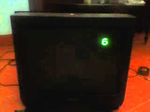

e đang làm con sony model HA21P52 tổng TDA8843 ,VXL CXP85224A, 24C08 máy của e màn ảnh tối đen , hiển thị đầy đủ có điều là ko có tiếng sôi và tiếng nói từ đó suy ra là ko bắt được kenh nào các a ạ , chế độ AV cũng vậy , chế độ video out cũng ko có hình ảnh , e đã kt ABL tại cao áp =10v , ABL chân 22 tổng =1v , 9v đủ , 3 tia R,G,B=0,5V , e đã cô lập kênh ra cũng ko có gì khác , các a có kinh nghiệm hd thêm giúp e với ,
xin cảm ơn các a trước ạ
e đã thay tổng mới mà máy vẫn chưa khỏi bệnh , nhưng lần này thì đường video out sang màn khác đã có hình ảnh , a nào giàu kinh nghiệm xin được giúp đỡ , xin cảm ơn thật nhiềuĐIỆN TỬ ANH TUẤN

Thay biến thế Driver đi bạn.Sony hay bị bệnh này.Nguyên văn bởi kimtoantn Xem bài viếttivi Sony KV-G21KD7..... làm phiền cac bác giúp đỡ em.... ,máy chạy khoảng 5 phút là chết sò ngang liền ,em đã kiểm tra,nguồn cấp sò ngang không có vấn đề gì,cuộn lái,<yoke> ngang ko chạm,và tải ngõ ra bên thứ cấp,FBT,không biết tần số giao động ngang có chính xác không,em không có máy đo tần số,làm từ trưa tới giờ không ra pan ,,mong đc sự giúp đỡ của các bác hưỡng dẫn sủa pan này ,thank ! ah" sò ngang em đã thay thử: D2499" có diode" C5244" không diode" BU2520DF và BU2508AX"không có diode" giờ em thử gắn con C5250"có diode" và rút lái tia ra thì sò máy chạy bình thường sò không nóng>OK" em không có thạch anh 504 thay thử.... em đang nghi ngờ mạch méo gối nhưng không có sơ đồ con này nên khó làm quá các bác à ! mong được sự giúp đỡ của các bác ! thank !

mong ác a tư vấn dùm máy này e thay tổng rồi mà vẫn vậy , giúp e tý khàng giục ghê quá tuần nay mà vẫn chưa làm đượcNguyên văn bởi anhtuan.vtv3 Xem bài viếtchào các a !

Tuấn kiểm tra các mức áp cấp cho tổng xem, nếu video out cũng không có thì quan tâm tra ABL làm gì.Nguyên văn bởi anhtuan.vtv3 Xem bài viếtmong ác a tư vấn dùm máy này e thay tổng rồi mà vẫn vậy , giúp e tý khàng giục ghê quá tuần nay mà vẫn chưa làm đượcemail:
thay.... cái ruột lun cho nhanh, 120k.Nguyên văn bởi anhtuan.vtv3 Xem bài viếtmong ác a tư vấn dùm máy này e thay tổng rồi mà vẫn vậy , giúp e tý khàng giục ghê quá tuần nay mà vẫn chưa làm đượcMột khoảnh khắc hạnh phúc là một niềm vui bất diệt.

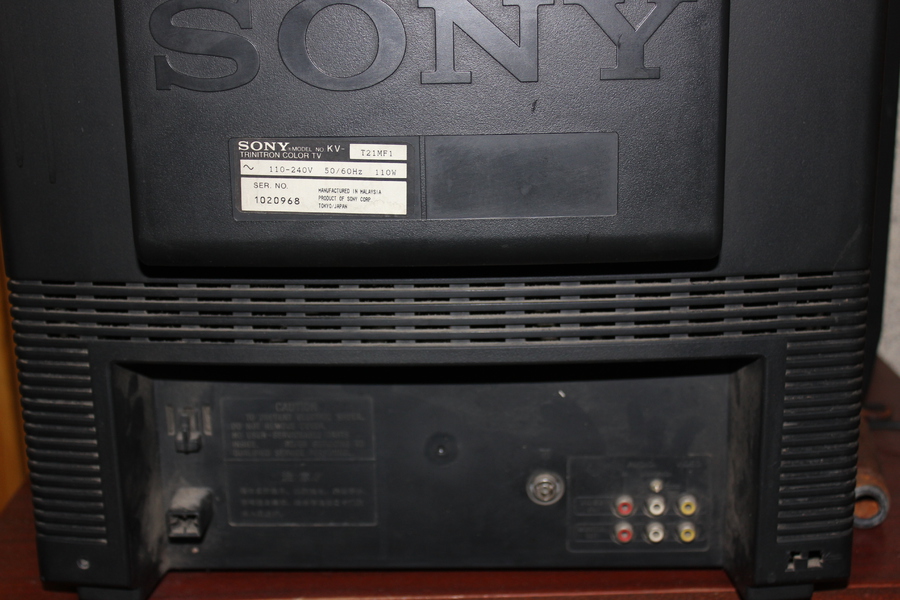

trước tiên bạn hãy rửa sạch phần nguồn bằng xăng(cả trên và dưới)và thay con tụ 16v220uf bên phần sơ cấp của nguồn,và kiểm tra r33ohm như bác Tuanhonglac nói,là chạy như gái 17 thôi màNguyên văn bởi samuenvn85 Xem bài viếtchào các bạn đồng nghiệp mình đang sửa tivi sony J21MF7.
Máy có hiện tượng chập chân 1-3 IC nguồn sau khi thay IC mới chay được 1 thời gian ngắn lại chết và chập tiếp chân 1-3 IC nguồn mới thay
nhờ các bạn đồng nghiệp giúp đỡ mình cách khắc phục pan!
cảm ơn các bạn!

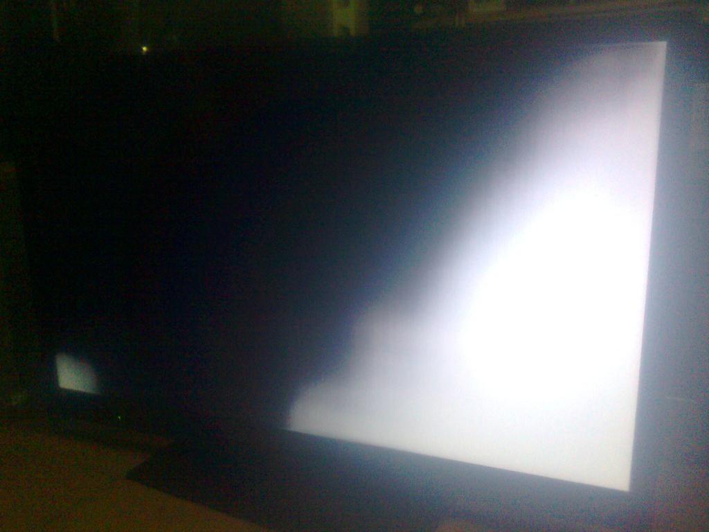

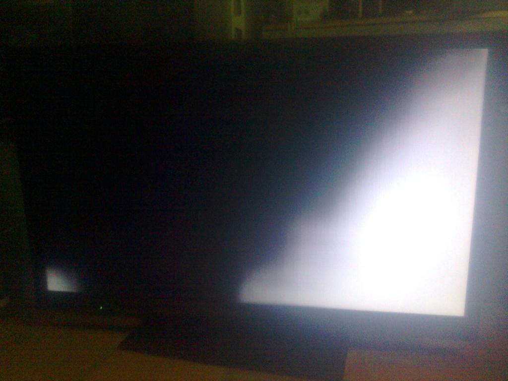

nay ông hàng xóm ôm sang con LCD SONY 40EX520 có biểu hiện chết đèn , mở power lên màn ảnh sáng rồi loang đen dần dần nửa màn ảnh , cảnh tượng diễn ra như những đám mây đen kéo đến che mất nửa màn ảnh , đk chuyển kênh được nhìn nhanh lúc đó có thấy màn ảnh kẻ sọc ngang, sọc dọc ...khách hàng muốn biết thay đèn giá cả bao nhiêu , hoặc phục hồi được càng tốt , a nào biết giá của nó cho e xin ý kiến
hình ảnh dươch kèm theoĐIỆN TỬ ANH TUẤN

đời này hay chết đèn thật,mình cũng gặp 2 em ruồi giọt mưa,có hai hình tren,dưới như sai đồng bộ mànhNguyên văn bởi anhtuan.vtv3 Xem bài viếtchào các a ?
cũng là pan do panel bó tay càng làm càng càng hỏng nặng thêm chỉ có duy nhất 1 em bị chập tụ thì ok
thay màn 3t không nên thay mang tiếng chết.ĐIỆN TỬ,ĐIỆN TIN QUANG THÁP
