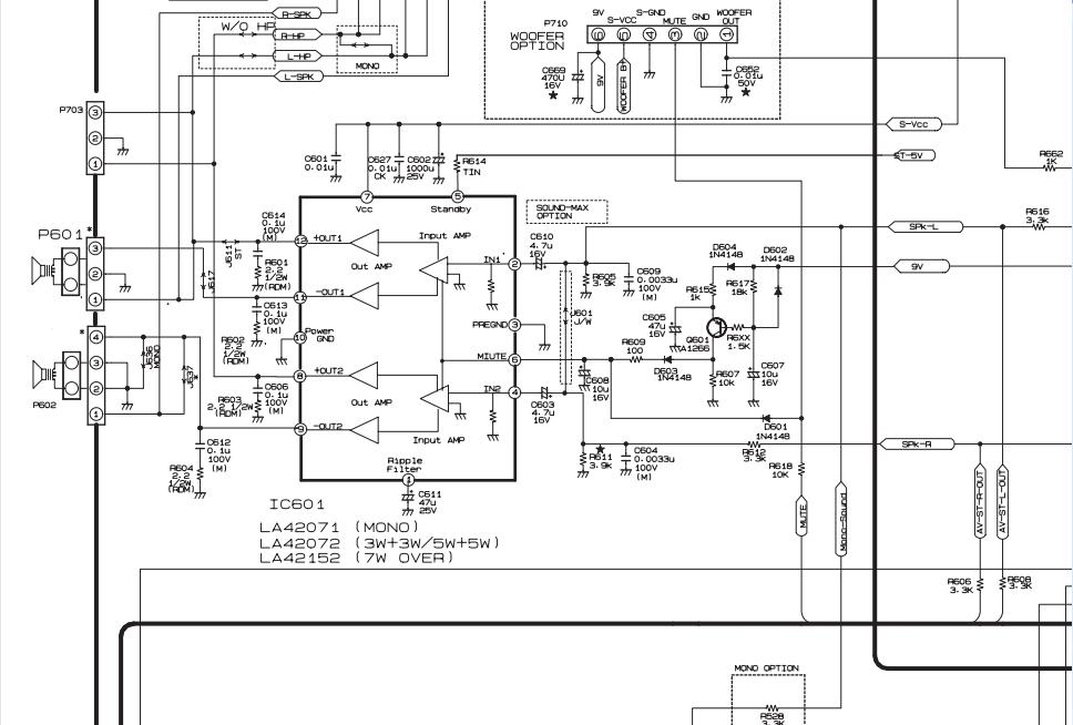

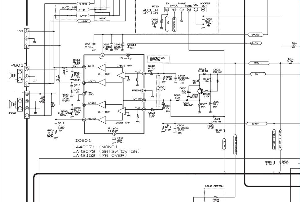

Xem lại b+9v nhé bạn, ăn nhanh thì Q601Nguyên văn bởi dtu.huuhieu Xem bài viếtMình nhận cái LG 21FC2RG đang trong tình trạng hình và màu rất tốt,còn âm thanh sau chừng 20 phút im luôn,muốn có tiếng tắt máy rất lâu mới nghe lại.Máy chạy tổng LG631,nhớ 24C16,công suất âm thanh LA42152.Mong ace đồng nghiệp trên dđ giúp đỡ cho,xin cám ơn!
