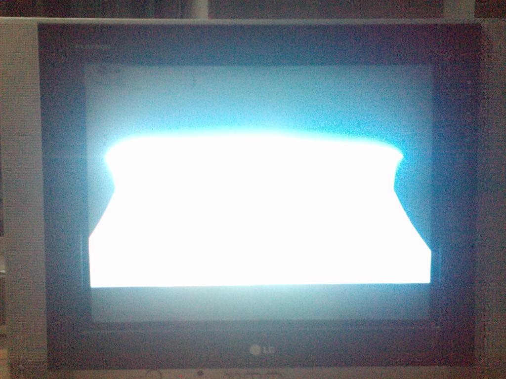

Chào cả nhà, hiện mình đang làm chú LG 21FS6RG- có hiện tượng mất một nửa hình phía trên. Mình đã kiểm tra IC lái vẫn tốt, đang nghi ngờ cuộn lái hỏng, mình lấy cuộn khác thay vào thì màn có hiện hết nhưng không dùng loại nên hình vẹo, co. Các bác cho mình hỏi có phải cuộn lái hỏng không nhỉ, mình tháo ra xem vẫn thấy sáng bóng không có dâu hiệu của chập, cháy.
- Mang cuộn lái qua chợ Trời hỏi mua cuộn mới nhưng không thấy bán, có bạn nào biết chỗ nào bán cuộn mới không nhỉ?
Thank, chúc cả nhà cuối tuần vui vẻ
Thân chào anh em trên điễn đànNguyên văn bởi phuongdt_hd Xem bài viếtBạn thử tách cuộn lái mành ra và đo 2 cuộn trên và dưới xem thế nào.NHưng ít khi lỗi lái tia kiểu này lắm.

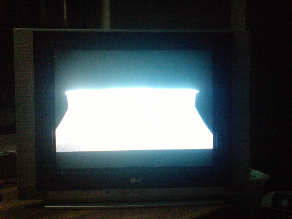

Sau khi thu thập ý kiến góp ý của ọi người mình lại phải di cong tac Sài Gòn, nay trờ về tiếp tục làm tiếp cái tivi LG này
Tivi chạy IC Tổng LA76943; IC Vert LA78040B; nho tda8B45
mình có chụp cái ảnh:
Mình đã tiến hành kiểm tra các linh kiện quanh IC Vert và thay đổi giá trị thì hình có thay đổi nhũng vẫn không được ( hình thay đổi trông giống hình méo gối nhưng 2 đầu trên và dưới thì hình có lại còn phần ở giữa thì giãn ra)
Anh em cho mình xin ý kiến về Tvi này nhé
