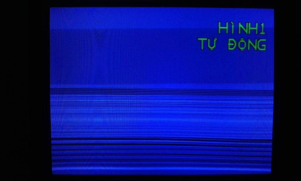

chào anh em trên diễn đàn mình mới nhận lại của thợ con tivi TCL 21M62SAX tổng 11135 ic mành tda8172a tình trạng như sau
Điện trở 2 đường nguồn -14 và +14 cấp tro ic mành rất nóng
ic mành cũng rất nóng
đã thay ic mành tụ loc nguồn chính và các tụ loc nguồn 110v, -14 và +14 cấp cho ic mành
đã kiểm tra tụ trở quanh ic mành đều tốt
đã thay thử cả lai tia
anh em trên diễn đàn ai gặp rổi xin chỉ dùm.
chân thành cám ơn!|

KT thay thế 2 tụ C309=222/100J VÀ TỤ C310=0.22J/63VNguyên văn bởi thanh Xem bài viếtcam ơn bạn đã quan tâm
[ATTACH=CONFIG]77410[/ATTACH]
chân thành cám ơn!

bạn giờ nầy chư ngủ nưa ha,bạn kiem tra 2k2 abl có đưc koNguyên văn bởi hiepsongphan Xem bài viếtanh em ui hepl e co nhan 1 con TCL 21h11 gio nhu chua co tin hieu choi 3 dien ap r 210v g210v b 190 v ic tong 8832 co dien ap 180 v dien ap 9 v gio man hinh mo mau trang nhat anh em jup e voi 01698134123
