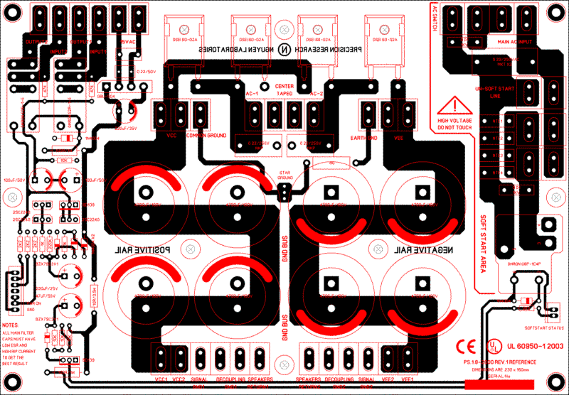

Tổng kết là thế này, con số 4000W này rất khó hoặc không thể đạt được, ngay cả với tải 2R. Còn tiến hành balanced thì lại quá nhiều sò. Class D công suất lớn hỏi bạn Thienchay ấy, dự án đó cũng không thành công. Class H, G thì cũng khó, class TD (Lab Gruppen) với nguồn regulated càng khó hơn.
Như vậy, chỉ nên giới hạn ở 350 ~ 500W/8R, nguồn 85 ~ 100VDC, >12 ~ 18 sò/kênh.
Mạch điện không chỉ là mạch công suất không, mạch nguồn, hệ thống relay bảo vệ DC, mạch khởi động mềm, 1 biến áp xuyến 2000 ~ 2500VA.
Nếu nhiều bạn muốn, có thể làm dự án chung => giảm chi phí PCB, linh kiện. Mạch điện tương tự X250@vnav.
[ATTACH=CONFIG]67026[/ATTACH]
Đó là PCB, còn các bạn muốn chế biến nó sao tùy các bạn. Không ai cấm bạn dùng nguồn 50V, cũng như không ai cấm dùng 2SC5200 fake. Đó là 1 dự án mở. Giống Android, muốn làm sao thì tùy hãng sản xuất, Google chỉ phát triển nền.

Dĩ nhiên, thiết kế phải theo chuẩn rack công nghiệp. Chuẩn lựa chọn ở đây là 2U, ngoài chợ cũng có bán tản nhiệt Crest CA9 - 2U dùng tốt.
Mạch công suất gồm 2 phần, Front-end (75 x 120mm) + Output stage (75 x 300mm).
2 phần này chồng lên nhau bằng 4 con vít.
Ngoài ra, còn bo nguồn, softstart, relays DC protect.
Có vấn đề muốn thảo luận, Front-end sẽ dùng JFET dual matched hay BJT đơn?
Do cố gắng dung hòa Hi-fi/Hi-end + PA nên dùng JFET. JFET sẽ cho âm chất tốt. Rất nhiều ampli hi-end dùng ngõ vào bằng JFET, ngõ ra bằng BJT.
Lựa chọn kia là dùng BJT (BC550C) + matching Hfe.
Nhược điểm của JFET: mắc và khó tìm. Trong hình là 2N5564 - Vishay Siliconix.

Cái chuyện cách ly DC do bản chất JFET thì không đáng kể. Mà chủ yếu là ở lợi điểm của nó về âm chất.
JFET có hệ số transconductance Gm rất thấp hơn BJT, nó sẽ giống như BJT degenerated rất lớn. Nên âm thanh sẽ trong trẻo, đáp tuyến tần cao là tuyệt hảo, slew rate lớn (ampli này theo tính toán lý thuyết thì slew rate là 450V/uS).
BJT dù có degen lớn, nhưng vẫn không thể có được về đặc tuyền tần cao như JFET. Tuy nhiên, JFET thì có Vds thấp, nên phải cascode nó.

PCB FR4, 2 layers, dày 1.6mm, 1 oz (35 um), mạ xuyên lỗ (thiếc hoặc vàng). Như board mạch máy tính ấy. Cho nên nó đắt.

Giá bộ PCB, với số lượng ít như vầy thì có thể khoảng > 1.5tr/bộ, gồm 5 board. Số lượng càng lớn càng rẻ.

Mạch này giống 95% với X250, chỉ dùng nhiều sò hơn, đổi trans driver. Nếu muốn biết chi tiết, qua vnav đọc topic ''X250 - My finally power amplifier''.

Layout Front-end là X250 ấy. Còn mở rộng rầng xuất, thêm sò, sửa lại 1 chút ở bo nguồn để dùng được công suất lớn hơn.
Tùy chú, mua linh kiện nhập thì đắt, còn hàng nội có sẵn khoảng vài tr.
Thay được bằng BC550C x 2 matched. Chỉ cần thêm 1 tụ nối tầng và set lại tổng trở nhập. Thay bằng BC550, 2SC1815, 2SC1845, 2SC2240... tiếng bass sẽ uy lực hơn JFET.
