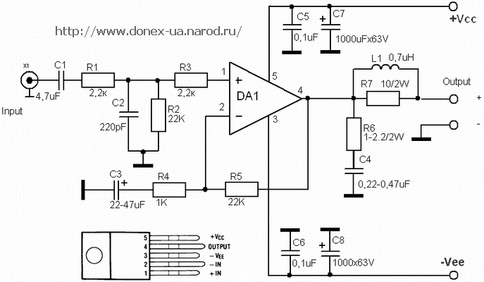

Mạch nguyên lý đây ạ
, ráp là chạy
bac cho m hoi 4 tro noi cuc B so co can dung tro su kh a ( 2,2/5w ) va sd k co tu suat loaNguyên văn bởi mrgaga Xem bài viết
, ráp là chạyLast edited by huytrandang; 25-03-2013, 17:39.
Trở công suất , tụ xuất loa bạn vẽ thêm vào là ok, đi kèm với mạch bảo vệ loa là hợp lýNguyên văn bởi huytrandang Xem bài viếtbac cho m hoi 4 tro noi cuc B so co can dung tro su kh a ( 2,2/5w ) va sd k co tu suat loa
2,2 Ohm 2W là ok, dòng tải ra loa chủ yếu là tranz chứ k phải 2030, mắc loa trực tiếp, không tụ j cảNguyên văn bởi huytrandang Xem bài viếtbac cho m hoi 4 tro noi cuc B so co can dung tro su kh a ( 2,2/5w ) va sd k co tu suat loa.
Các bác cho e hỏi sơ đồ này bên DIY e thay 2 con trở công suất 2.2ohm/2w và 10ohm/2w bằng 2.2k/2w và 10k/1w có bị sao không? tại e sáng nay e mua nhầm(không biết là ohm hay k
) Ráp xong thì vẫn chạy nhưng tiếng không được mượt lắm không biết có cần thêm linh kiện gì không mong các bác giúp đỡ. E dùng adaptor 12v - 1A ạ
