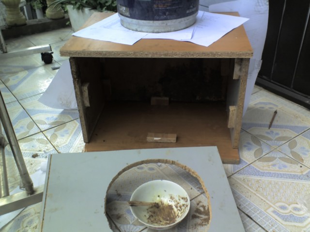

Cái chuồng chim của em đây ạ . Đang để cho keo nó khô..Nhiễu điều phủ lấy giá gương

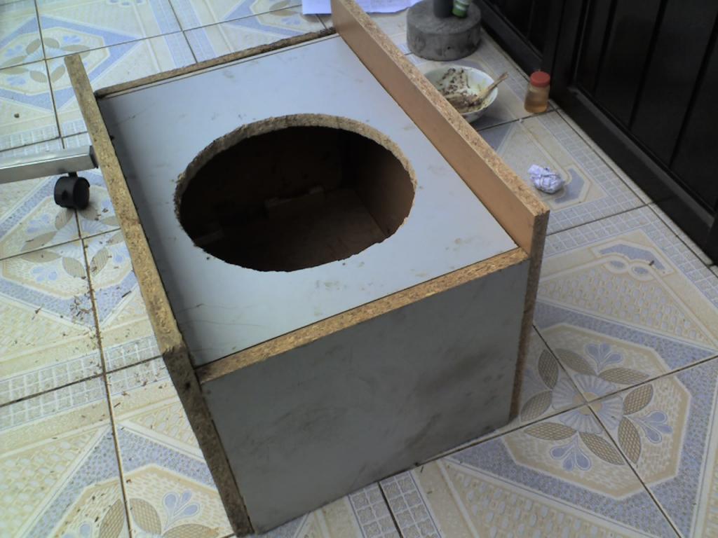

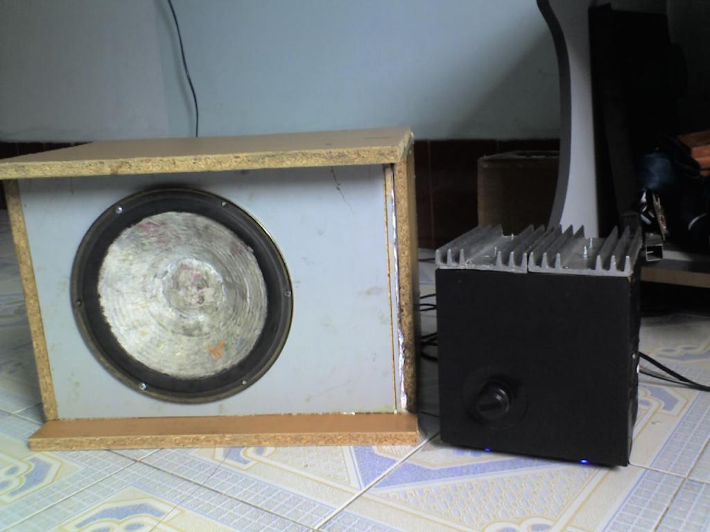

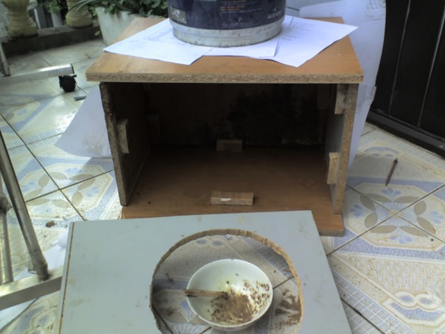

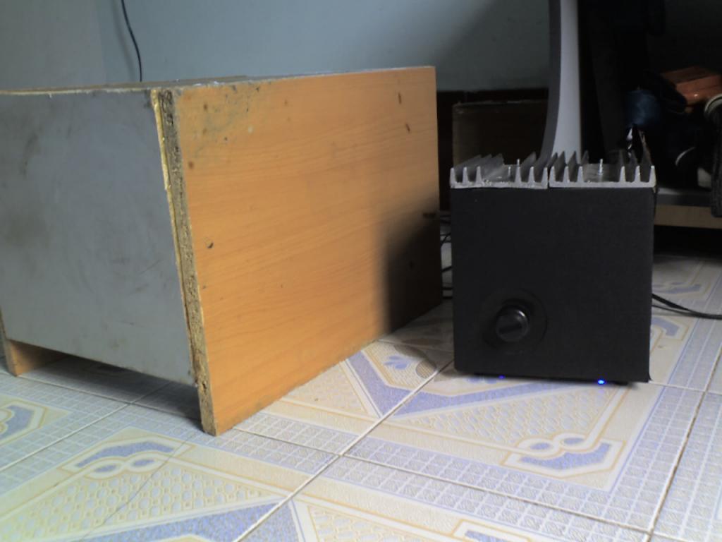

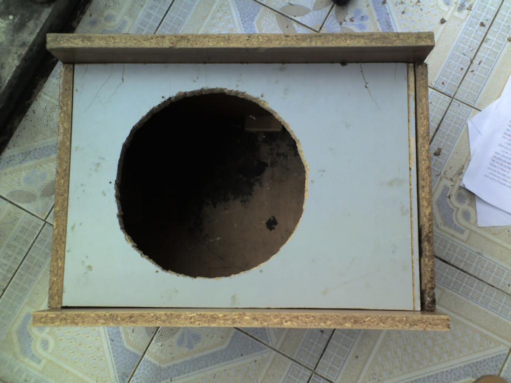

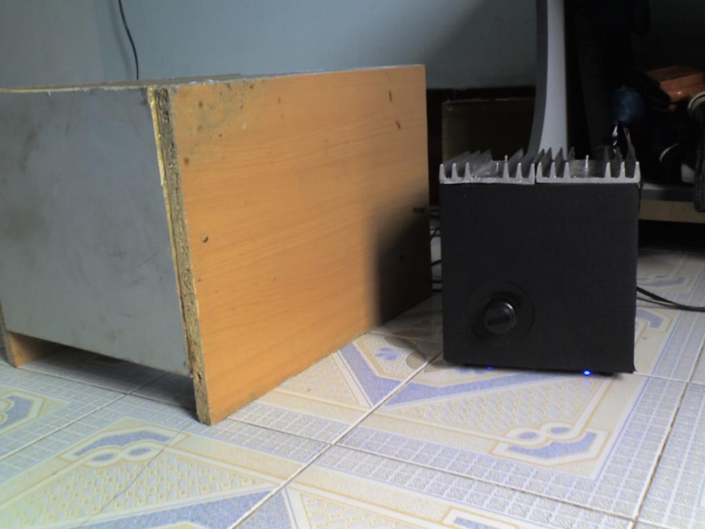

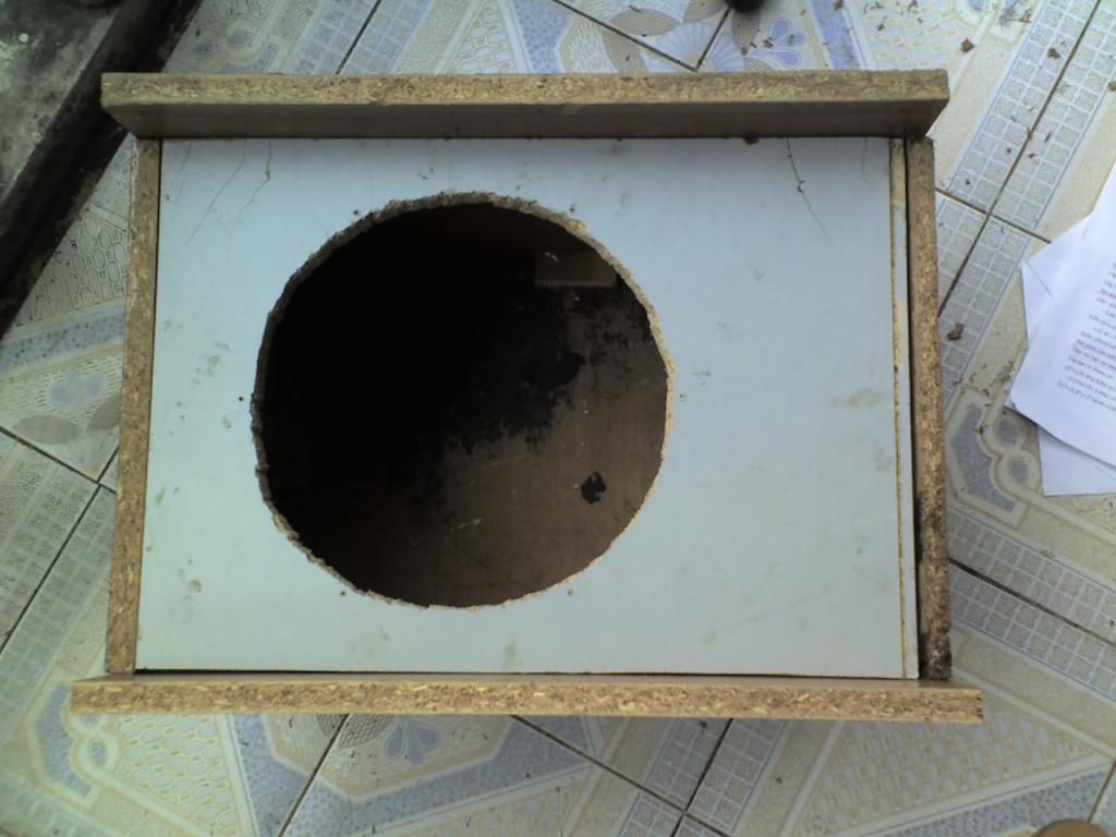

Em nó đây ạ...
Kích thước lòng trong của em nó là : 50 x 28 x 35 cm . Tương đương với thể tích 49 lít. Tạm ổn
Em đóng thùng kín . Loa úp mặt suống sàn . 2 thanh đội nâng loa lên so với mặt sàn 4cm . Loa 12 inch. Ngày trước đóng cái thùng bé quá kêu chẳng ra gì. Nay thì thoải mái rồi .. ka ka
Qua 1 ngày test thử thấy trầm ko được sâu lắm + có đuôi.
Nghe nhạc Thúy nga thì có đuôi , nghe nhạc sàn thì chẳng thấy đuôi ở đâu.Last edited by nongdanfo; 17-04-2010, 11:10.Nhiễu điều phủ lấy giá gương

nhưng nhìn cía loa lẫn nái thùng của bác có vẽ hơi rách rách nhỉ
loa 12 inch thì thể tích thùng là 86l à. nhưng ,....hix thể tích thùng tính như thế nào vậy nhỉKí cái giề.. dân đen chỉ cần lăn tay là đủ rồi . Lãnh đạo đâu mà kí
Rất tốt bạn à .Nếu bạn hay đi hát hò nhảy nhót thì tiếng bass của em này ko thua tý nào đâu . . . Nói thế cho nó vuôngNguyên văn bởi monodt Xem bài viếtnghe lực lắm hả bác .
Đấy là chưa dán đề can vào. dán vào là 0k ngay
Với lại mình có phải thợ mộc đâu. Đồ nghề thiếu thốn .
Đóng thùng đừng tưởng là dễ bạn à. Cái loa xin được mà. he he
. Đằng sau nó ghi là megabasss nên đóng tạm thế nào. Mình nghĩ đây là loa Việt Nam.
Mình cũng định thay cái màng loa + vành nhún luôn . Tại cái ông cho mình ông vất cái loa ngoài trời => ... nó mới thế.

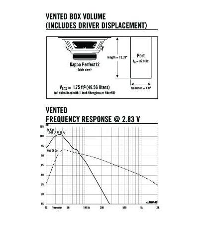

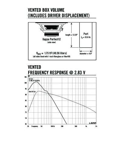

Loa 12 inch thể tích tầm 49,56 lít. Của mình là 49 lít.
Thể tích thùng = dài x rộng x cao = 50 x 35 x 28 = 49000 cm3 = 49dm3 = 49 lít
1 dm3 ( đề xi mét khối) = 1 lít . ok chưa ??

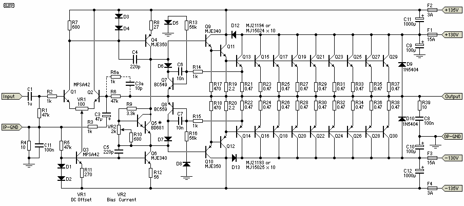

Mình lắp 2.1 mà . 2 kênh stereo do 2 em 7294 đảm nhận rồi. 7294 được coi là cho âm trung và treble rất tốt . Nên mình mới phải làm thêm em siêu trầm nữa để tiếng bass nó dầy lênNguyên văn bởi thangba123 Xem bài viếtVay cac bac toang nge tieng tram thoi u con tieng trep thi the nao em thay ioa cua bac chi co ioa bass ma ko co trep

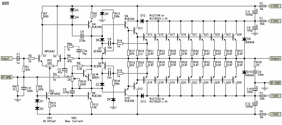

Bạn đã nghe thử chưa ?? Nghe stereo hay nghe 2.1 của 7294 ??Nguyên văn bởi thangba123 Xem bài viếtmình cũng co nghe nhièu cong xuát 7294 nhung nghe khon dã ban co so của mach 2SA1943 VA 2SC5200 khong minhđang làm 1 cái amly cong xuat la 700w+700w nguon 50v+- ma mình lại khong có so do neu bạn nào co thì cho mình vói mình xin cãm on truóc
Bạn biết công suất tầm 700W + 700W thì to cỡ nào chưa ??
Bạn đã chuẩn bị loa để lắp xong còn đánh thử ko
Mình có 2 cái mạch sưu tầm trên điện tử việt nam . nét .
1 cái 300W . Một cái ko rõ ,, nhưng hơi bị nhiều sò đó ..
*** Nói trước với bạn là nếu trình còn non thì nên lắp mạch dùng IC, Nếu cao hơn tý thì lắp 2 sò thôi. lắp nhiều sò => công suất cao mà cân chỉnh khó lắm đấy . Các mạch sò bán ngoài chợ còn bị ù sì ... huống hồ mình là aumater
Nếu bạn thực sự có hứng thú với món sò ốc thì đây :Nhiễu điều phủ lấy giá gương
