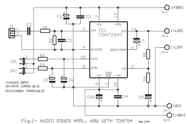

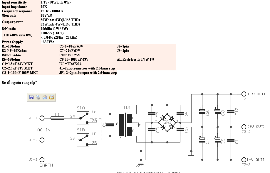

mạch này bác vân đã tích hợp sẵn mạch lọc nguồn gồm đi ốt cầu và tụ lọc,bạn nên xem mạch nguyên lí ,còn bố trí mạch thế nào là cách của từng người thôi,thậm chí ko cần mạch cứ chân nọ hàn vào chân kia nó cũng kêu, m lắp mạch này nhỏ bằng bao diêm thôiỐm bệnh vì điện tử

Hĩ. mình chả biết gì về điện tử.Nguyên văn bởi blackmask23 Xem bài viếtmạch này bác vân đã tích hợp sẵn mạch lọc nguồn gồm đi ốt cầu và tụ lọc,bạn nên xem mạch nguyên lí ,còn bố trí mạch thế nào là cách của từng người thôi,thậm chí ko cần mạch cứ chân nọ hàn vào chân kia nó cũng kêu, m lắp mạch này nhỏ bằng bao diêm thôi
. Tính lắp theo hệt như mạch này nhưng còn vài chỗ chưa rõ ràng mà chả bit hỏi ai. có gì cho mình xin nick yahoo nha. trao đổi tí kiến thức

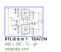

TDA7294 là IC mà, sao lại ráp chung với sò làm j mà 4 con với chả 8 con, nếu 7294 thì đc 70w/kênh là maxNguyên văn bởi nguyenvansau Xem bài viếtcác anh giúp em tìm mạch lắp công suất dùng TDA7294 cho ra 2 kênh, mỗi kênh 100w, dùng 4 con hoặc 8 con.Ốm bệnh vì điện tử

Bạn chỉ có thể dùng kiểu BTL để nâng công suất lên thôi (lý thuyết là gấp 4 lần), nếu như muốn cao hơn thì có thể dùng cách ghép BA nhưng lôi thôi lắm.Nguyên văn bởi nguyenvansau Xem bài viếtcác anh giúp em tìm mạch lắp công suất dùng TDA7294 cho ra 2 kênh, mỗi kênh 100w, dùng 4 con hoặc 8 con.
Được 4 lần cơ ah,em tưởng 2 lần thôi chứ, em đang dùng BTL , nếu mà đc gấp 4 thì cũng khoái đấy nhỉ, em bắt đầu thấy thích rồi đấyNguyên văn bởi Co_processor Xem bài viếtBạn chỉ có thể dùng kiểu BTL để nâng công suất lên thôi (lý thuyết là gấp 4 lần), nếu như muốn cao hơn thì có thể dùng cách ghép BA nhưng lôi thôi lắm.Ốm bệnh vì điện tử

ko có ai nói BTL là gì, em đoán đoán là kiểu mắc bridge( cầu) 2 con IC cho 1 kênh nhằm nâng công suất gấp đôi, VD TDA7294 cs 70W , dùng 2 con ta có 140W. một con khuếch đại cực + loa, một con cho cực -Nguyên văn bởi ducduck87 Xem bài viếtBLT LÀ GÌ VẬY ?

BTL là mắc cầu, 2 con cho 1 kênh, nhằm tăng cs gấp đôi, một con IC khuếch đại cho cực dương loa, một cho cực âmNguyên văn bởi ducduck87 Xem bài viếtBLT LÀ GÌ VẬY ?

BTL = Bridge Tied Load , lúc này công suất tăng lên 4 lần cơ ạh ,nhưng nó ngốn dòng gấp đôi , ko phải là mỗi con khuyếch đại 1 bán kì (+ or -) như bạn tưởng đâu , mà là 2 con khuyếch đại cùng lúc nhưng ngược phase nhau , ko tin bạn thử mắc BTL và gắn 2 loa vào, mỗi con IC 1 loa , cái loa vẫn phát ra nhạc , nhưng ko phải là mỗi loa có nửa bán kì đâu mà là 2 loa ngược phase nhau 180 độ .Mình biết có vậy thôi àh ...ko có ai nói BTL là gì, em đoán đoán là kiểu mắc bridge( cầu) 2 con IC cho 1 kênh nhằm nâng công suất gấp đôi, VD TDA7294 cs 70W , dùng 2 con ta có 140W. một con khuếch đại cực + loa, một con cho cực -

bạn ko biết định luật bảo toàn năng lượng ah, công suất P=U x I, cớ sao cs tăng gấp 4 mà dòng ngốn có gấp 2 thôi, m có nói là bán kì j đâu, chỉ nói là 1 IC out cho cực dương và 1 IC out cho cực âm loa, con IC 2 lấy tín hiệu vào chân in - từ out của IC 1, gấp 4 lần có phải là giấc mơ hão huyền ko nhĩNguyên văn bởi thi3nch4y Xem bài viếtBTL = Bridge Tied Load , lúc này công suất tăng lên 4 lần cơ ạh ,nhưng nó ngốn dòng gấp đôi , ko phải là mỗi con khuyếch đại 1 bán kì (+ or -) như bạn tưởng đâu , mà là 2 con khuyếch đại cùng lúc nhưng ngược phase nhau , ko tin bạn thử mắc BTL và gắn 2 loa vào, mỗi con IC 1 loa , cái loa vẫn phát ra nhạc , nhưng ko phải là mỗi loa có nửa bán kì đâu mà là 2 loa ngược phase nhau 180 độ .Mình biết có vậy thôi àh ...

chắc bạn ko biết đó thôi , dòng cần gấp đôi tức là mỗi 1 con IC sẽ cần dòng gấp đôi chứ ko phải toàn mạch , mà bạn ko biết thì đừng có nói , BTL mà công suất tăng gấp đôi àh , bạn chứng mình đibạn ko biết định luật bảo toàn năng lượng ah, công suất P=U x I, cớ sao cs tăng gấp 4 mà dòng ngốn có gấp 2 thôi, m có nói là bán kì j đâu, chỉ nói là 1 IC out cho cực dương và 1 IC out cho cực âm loa, con IC 2 lấy tín hiệu vào chân in - từ out của IC 1, gấp 4 lần có phải là giấc mơ hão huyền ko nhĩ
, khi mắc bình thường dòng ra loa đi từ +Vcc -> mass , rồi từ mass -> -Vcc , còn khi mắc BTL , dòng ra loa sẽ đi từ +Vcc -> -Vcc luôn , như vậy là điện áp ra loa sẽ gấp đôi , nhưng công suất sẽ tăng 4 lần . Ví dụ nè : cái amp của bạn có Vrms = 20V , đánh tải 4 ohm , thì (20 x 20) : 4 = 100W , nhưng khi mắc BTL thì điện áp sẽ tăng gấp đôi , tức là (40 x 40) : 4 = 400W , như vậy ko phải tăng 4 lần àh ,giấc mơ hão huyền ? , bạn thử chứng minh là công suất nó tăng gấp đôi thôi xem , nếu được thì ...
