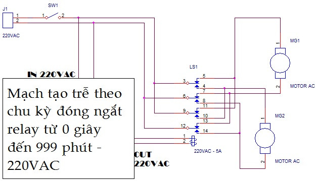

Xi chào mọi người ạ, em đang cần 2 thiết bị hoạt động luân phiên độc lập trong mỗi 24h, xin được giúp đỡ, tải mỗi thiết bị 5A
Cần giúp về mạch luân phiên hoạt động
Xin cám ơn các ý kiến mọi người
mình cần mạch điểu khiển 2 máy bơm chạy luân phiên nhau để máy có thời gian nghỉ ngơi, mình định dùng 1 timer 24h để điều khiển, kết hợp 2 contactor, 1 cái thường đóng và thường hở đấu song song với ngõ ra của timer, khi timer đóng thì contator 1 mở cho tải 1 chạy, khi timer ngắt thì contactor 2 đóng cho tải 2 chạy
cách này có ok ko mọi người, và mình cần 2 contactor như vậy có tải trên 5A xin chỉ chỗ mua

Cũng tính tư vấn cái này, mà cũng phải dùng thêm 1 mạch đảo nữa, nhưng đơn giản hơn vì chỉ cần dùng thêm 1 công tắc tơ làm bộ đảo là dược.Nguyên văn bởi nguyendinhvan Xem bài viết
2 thiết bị hoạt động luân phiên độc lập trong 24hNguyên văn bởi neit2089 Xem bài viếtXi chào mọi người ạ, em đang cần 2 thiết bị hoạt động luân phiên độc lập trong mỗi 24h, xin được giúp đỡ, tải mỗi thiết bị 5A

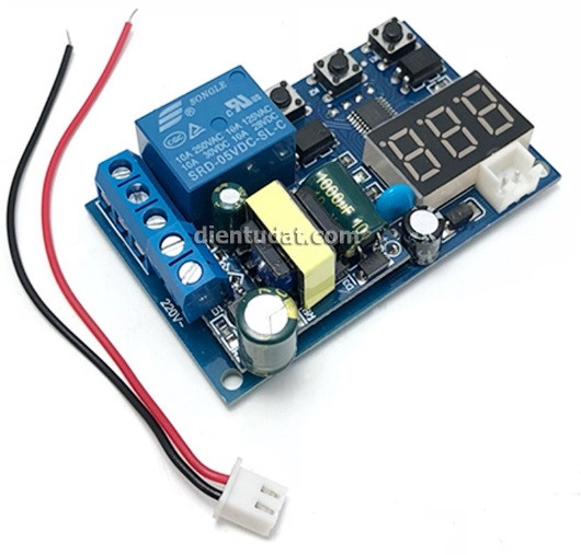

Mạch Tạo Trễ Theo Chu Kỳ Đóng Ngắt Relay 0 Giây - 999 Phút - 220VACNguyên văn bởi neit2089 Xem bài viếtXi chào mọi người ạ, em đang cần 2 thiết bị hoạt động luân phiên độc lập trong mỗi 24h, xin được giúp đỡ, tải mỗi thiết bị 5A
