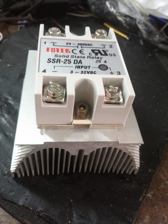

Xin đào mộ của các bác một phát, mình đang điều khiển nhiệt độ của cái bàn là ( dây mai so ) công suất 2000w / 220VAC bằng khởi động từ ... mỗi lần nhiệt tăng, giảm là khởi nó đóng chát chát ... giật cả mình
... Lò mò trong đống đồ kiếm được con SSR 25A ( hàng fotek ... ngày xưa mua ở chợ Trời mấy chục K gì đó, chưa sài ) ... giờ muốn thay nó cho cái khởi kia ... cho đỡ điếc tai ... Vấn đề là không biết là đồ Hàng chợ này tuy 25A nhưng không biết là nó có tải nổi hay không hay lại ... đứt bóng !!! ( bác nào sài loại này rồi cho ít thông tin về khả năng chịu tải của nó ), có cần chú ý gì về tản nhiệt không ? ( hiện tại mình gắn nó trên cái tản nhiệt CPU của máy pen4 ).
( Thấy mấy anh em bảo con TRIAC bên trong của nó bé tí ... sợ không chịu nổi ), muốn tận dụng con này nếu không chắc làm con MOC và BTA40 cho yên tâm nhưng lại mất công làm mạch...
Hình dạng nó đây :

SSR chỉ sợ quá dòng làm việc lúc mới cấp nguồn cho tài hay chạm vỏ khi dùng 3 pha thôi tài 2 kw miếng nhôm của nó đủ tản nhiệt rồi không cần gắn thêm nhôm . Bác có amp kìm thì kẹp vào đo dòng tối đa khi mới cấp nguồn AC trực tiếp cho tải nếu nhỏ hơn 25 A thì hãy gắn qua SSR .

Có sẵn thì cứ dùng thôi. Gắn thêm tản nhiệt đã là cẩn thận rồi. Nó chạy được thì cứ dùng mãi, rủi nó nổ thì lắp mạch dùng triac vẫn chưa muộn.
