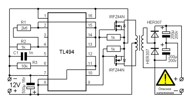

      Làm cái inverter dùng 4047 thôi. Nhỏ gọn lắm. Giá chưa tới 55k đâu( Kiếm cái acquy xe máy nữa thì ngon)
        Làm theo mạch dưới đây:
        Sơ đồ trên rất ít linh kiện, các bạn dễ thực hiện thành công và cũng tránh phải đóng học phí quá cao dễ nản lòng hơn nữa cho các bạn mới làm quen với kỹ thuật swich TL494 rất thông dụng và rẻ tiền.
        Một số điều chú ý:

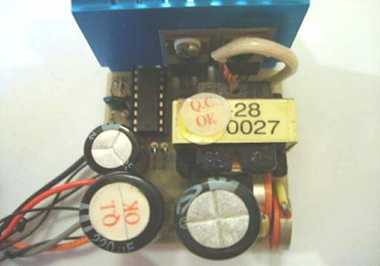

        - Biến áp trong ảnh là dùng từ nguồn máy tính cũ, tuy nhiên cần phải xác định đúng đầu sơ cấp để đấu vào, điểm giửa cuộn sơ cấp là dây dài ló ra như cái “vòi voi” còn hai đầu để đấu vào cực D của IRFZ44 là 2 đầu ra +-5v của biến áp . chú ý hình vẽ có thể ko đúng trong trường hợp của bạn
        - Đầu ra khoảng 130v-150v (phía bên kia của biến áp) nên trong mạch ra có lắp bộ nhân 2 điện áp , mạch này chưa có lắp điện trở xả dòng tụ nên thận trọng kẻo bị điện giật, mặc dù đã dừng chạy . Bạn có thể lắp giũa + và - địên trở 470k để xả tụ

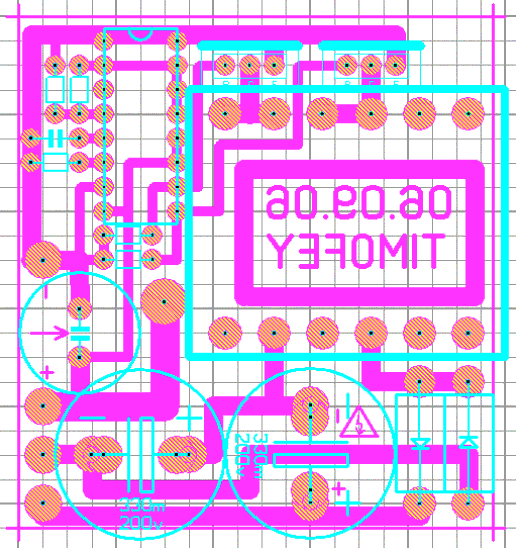

        - Nếu quấn lại biến áp thì theo tỉ lệ 1:1:20 (10v:10V:200v) dây sơ cấp 1mm dây thứ cấp 0.4mm, quấn thứ cấp phải lót giấy cách điện giũa các lớp với nhau. Giũa sơ cấp và thứ cấp cũng cần cách điện tốt lúc này không dùng tụ nhân áp nữa mà dùng cầu 4 diod + tụ lọc

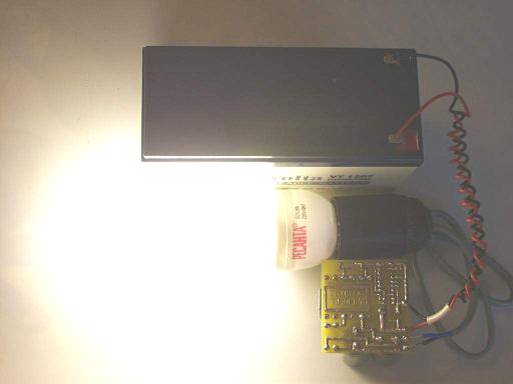

        - Nếu dùng thắp đèn compac thì dòng ácquy tiêu thụ khoảng 1,4-1,5a không cần phải tản nhiệt ( nhưng nếu tải công suất lớn hơn thì phải có tản nhiệt tốt (nếu lắp tản nhiệt chung cho 2 bóng công suất IRF cần phải cách ly qua lớp lót (không được để 2 bóng cùng tiếp xúc với nhôm tản nhiệt)
        Mạch in

        Chạy thử:
        Chú ý: Mạch này chỉ cấp cho tải có thể chạy nguồn một chiều ví dụ như đèn compac, tivi, máy tính, đầu đĩa và đầu thu vệ tinh dùng nguồn xung! Không dùng được cho tải cảm hoặc các đầu thu dùng biến áp 50Hz để hạ thế!

            Chỗ 2 con diode HER307 trong mạch thực tế dùng con gì vậy bạn? Nhìn hình thấy lạ quá

              Một điều cân nhắc là nên dùng mạch nhân áp để giảm bớt vòng dây khi quấn và hạ đc điện áp thứ cấp BA hay là ko dùng mạch nhân đôi đ/áp. Mặc dù CS thứ cấp vẫn do sơ cấp đưa đến. Dùng BAX từ nguồn ATX có vẻ ko ổn lắm vì đôi khi xác định nhầm chân. Mình xài thử rồi.
                Chẳng có gì mà khó cả! Xác định chân thì nhìn luôn ở mạch nguồn ATX vừa tháo ra xem chân nào nối vào đầu ra 5V thì lấy 2 đầu đó! Điểm giữa chính là cái dây lòi ra ở trên kia rồi! Còn về việc mạch nhân áp thì là do cuộn dây của BAX chỉ thiết kế độ 150V nên áp đầu ra cần nhân đôi! Nó phù hợp với người mới học không phải quấn biến áp. Nếu muốn quấn thì nắn cầu thôi! Mà hình như mình nói trong bài viết trên rồi nhỉ.
                  mạch này công suất tối đa là bao nhiêu vậy bác viethung
                    Nguyên văn bởi tansy Xem bài viết
                    Công suất tối đa của mạch phụ thuộc chủ yếu vào chỉ tiêu của biến áp và mosfet dùng trong mạch. Với FET dùng IRFZ44 thì công suất chủ yếu phụ thuộc vào biến áp ra. Vì mỗi người sử dụng một loại biến áp khác nhau nên mình cũng không thể nói chính xác được nhưng công suất thấp nhất phải đạt 50W. Mạch nhân đôi điện áp là cái hạn chế công suất lớn nhất ở đây! Tải càng nặng thì điện áp càng giảm. Nếu bạn nào khéo tay quấn lại biến áp xung thì công suất cho ra sẽ rất lớn. Mạch này có ưu điểm là rất dễ lắp phù hợp với việc thắp đèn compac và nếu được thì chạy tivi. Mình thì mình chế biến chút ít cho nó thành UPS nuôi máy tính lúc mất điện cho khỏi mất oan dữ liệu!

                          Bác Hưng cho em hỏi là mạch này tần số xuất ra là bao nhiêu ạ?
                          Em hơi gà nên các bác đừng cười
                          Good luck & Have fun ^^
                            Nguyên văn bởi tuanla93 Xem bài viết
                            Tần số của mạch phụ thuộc vào Rt và Ct mắc ở chân 5 và 6. Trong mạch này với số liệu như trên thì tần số ra khoảng 110KHz.
                              Ồ, vậy tại sao bạn ko sử dụng tần số ra khoảng 50Hz như điện lưới mà lại phải đẩy lên cao thế :-o
