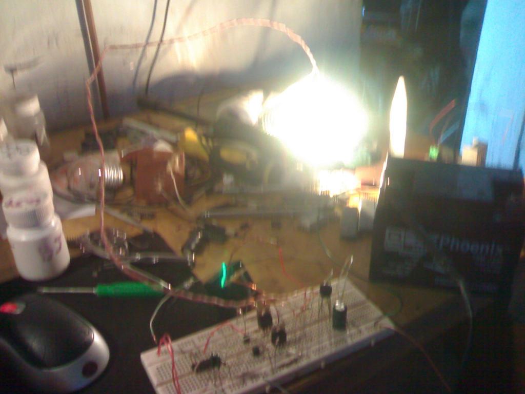

Rất cám ơn mọi người đã nhiệt tình giúp đỡ. Để chiều nay đi kiếm mấy con mosfet bự 1 tí, về hoàn thành bộ inverter sin sin, Mong rằng anh điện lực cắt điện tiếp cho e 1 tháng nữa để em làm ăn tí.

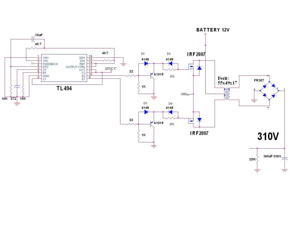

Mắc thế áp ra trên chân G chỉ khoảng 8V, không đủ làm Fet bão hòa. Bạn dùng mấy con 70n06, irf3205,2807..., loại áp bão hòa thấp thì không sao. Gặp mấy con áp bão hòa cao chút thì nó nóng. Đã mắc thế thì giảm Rg từ 220 xuống 10ohm thôi.
Xài con SG3525 tốt hơn 494, nó có tích hợp sẵn tầng kích bên trong, làm việc rất tốt.
Nếu giảm Rg xuống thấp quá (như GA_CN nói là 10 ohm) thì làm sao đủ làm FET bão hòa được nhỉ !
Trong mạch của Viethung tại sao lại ko có Rg nhỉ, mình tưởng ko có Rg thì làm sao khóa được FET ?
Cả mấy con diode trong mạch của Viethung nữa, mấy con mắc với A1015 ấy, tác dụng của nó để làm gì thế, mình vẫn chưa hiểu.

Trời ơi có thía mà cũng không hiểu! Để mình nói cho nghe nhé! Đính cái sơ đồ vô nói cho dễ nào
Ví dụ TL494 xuất xung dương cho E2 thì A1015 nhánh trên đang thông chuyển sang ngắt , dòng từ TL494 đi qua R 22 ôm, qua diot D1 và qua R 470 ôm nạp điện cho FET làm FET thông. Sau đó TL494 đi vào trạng thái dead time và ngắt dòng ở E2. A1015 bị mất áp ở cực B liền thông mạch E-C. Điện áp tàn dư trên G của FET xả mạnh qua D2 và qua A1015 xuống mass ( chỗ này giải thích vì sao ko cần R phụ mà vẫn xả nhanh áp ở G). Chu kì sau đó thì E1 được kích hoạt, A1015 ở nhánh dưới đang thông lại ngắt, dòng lại nạp qua R 22 ôm, D3, R470 ôm vào FET. và khi ngắt xung thì A1015 lại chập mass để xả điện! Cứ thế tiếp tục............. Vậy đã hiểu chưa bạn?

Bạn cho mình hỏi, mắc như thế thì tân số điều xung lớn nhất được bao nhiêu, mình muốn điều xung cỡ 50KHz thì chắc cái này không làm được, có cách nào khả thi không ?
Mình định dùng IRF2110 để làm việc này, bạn thấy thế nào ?
Cám ơn các bạn đã trả lời !
Gì chứ 50KHz thì vô tư! sao lại nói nó ko làm được? Ngay cả bạn làm đến 100KHz vẫn được! Chẳng hiểu bạn có gõ nhầm không mà sao tìm datasheet con IRF2110 của bạn không có nhỉ?
