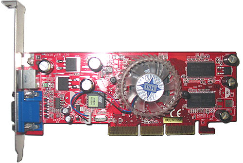

  • Sửa chữa card AGP
    Các bạn có ai đã sửa card AGP này chưa ? Bệnh của nó là không lên hình nhưng
    tín hiệu gởi sang monitor vẫn có thành phần đồng bộ ngang và dọc , nó là card
    AGP FX5200-T128 của hãng MSI sản xuất hình của nó đây : xin các bạn chỉ giáo.
