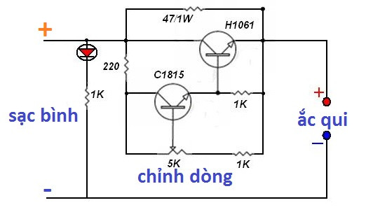

          Bạn tham khảo mạch chỉnh dòng sạc
            Nguyên văn bởi davidcopy Xem bài viết
            Cảm ơn bạn. Mình sẽ tham khảo mạch này thử xem như thế nào

                    * với lại, em thấy trên mạng có chia sẻ vài mạch thay đổi dòng sạc như dùng irf3205 , hay dùng cặp trans 1815 và 1061 (của bạn davidcopy chia sẻ phía trên ) liệu có khả thi ko ạ? (Hình mạch thay đổi dòng em vẽ lại trên giấy và có ảnh đó)
                      Bạn xem con IC nguồn 5 chân mã là TOPxxx gì, biết data nó thì dẽ hơn nhiều. Trước mắt bạn thử thay con trở 0.15R/2W gần tụ hóa bằng con 0.5R(1-2W) rồi sạc bình 9Ah đói thử xem dòng đã giảm chưa, còn bao nhiêu A.
