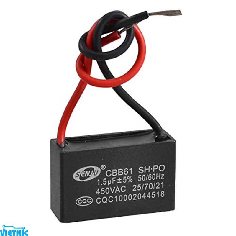

            Xin hỏi bác, tụ này dùng loại tụ chuyên dùng cho quạt như hình dưới đúng ko ?
                tụ này dùng làm tụ đề cho quạt 45w , quạt 55w thì là 2uF đó bạn
                  Vậy căng quá, ko lẽ mua cái quạt đểu về rồi giảm tốc chứ quạt hiện tại cũng thuộc dạng hịn hịn nên hơi tiếc lỡ hư
                    Ý em nói dùng cái tụ 1.5uF này để nối vào số 1 giảm tốc có ổn ko vì em ko rõ nên dùng loại tụ nào.
                        Ổn bạn nhé, bạn có thể nối ở ngoài cũng được (cắt 1 trong 2 dây nguồn ra), ngoài ra có thể dùng hộp số quạt trần.
