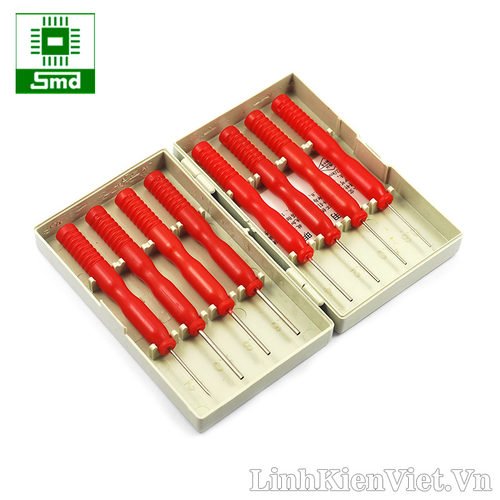

Chất liệu kim tiêm nó k bám thiếc đâu bác ơi, người ta còn thương mại hoá lâu rồi ấy, e đang dùng đâyNguyên văn bởi dinhthuong80 Xem bài viết
không nhanh là thiếc nó dích vào mũi kim chắc luôn
Giờ không có hình ảnh, yêu cầu cụ thể, chỉ biết sờ voi đoán số thôi!
- 1 like
Này gọi là gì vậy bác và mua ở đâuNguyên văn bởi trthnguyen Xem bài viết
https://banlinhkien.com/bo-pha-thiec-mini-p6650894.htmlNguyên văn bởi lamvu0677 Xem bài viết
Gọi là bộ tháo chân linh kiệnNguyên văn bởi lamvu0677 Xem bài viết
https://www.sendo.vn/bo-thao-chan-li...-19154772.html
