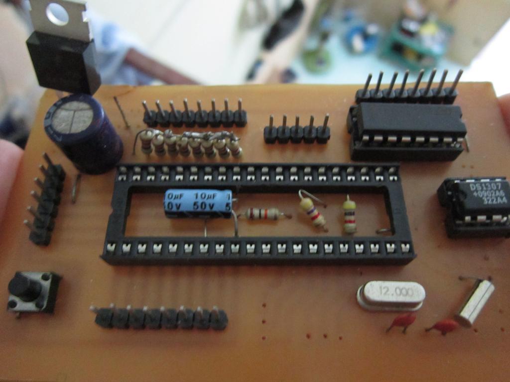

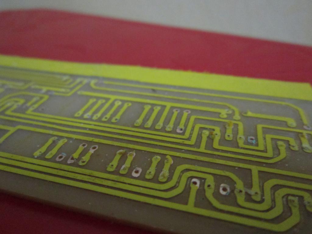

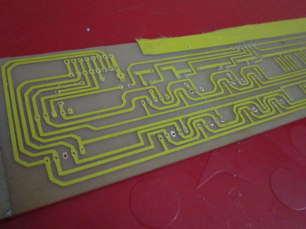

Tặng các bác mấy cái nèNguyên văn bởi thanhhaudt33 Xem bài viếtCách này chỉ áp dụng cho người mới vào nghề!-->Hồi đó mình toàn dùng dao lam để cắt ko à-ko kéo là chảy máu tay liền-->Cực.Dùng phương pháp vẽ,in và ủi(là) là tinh tế và kinh tế nhất!
Làm mạch bằng cách cắt decan
Ai mà khéo tay và cần cù vậy nhỉ??Cho xin chữ ký cáiNguyên văn bởi student_dtvt Xem bài viếtTặng các bác mấy cái nè

Cắt bằng máy đấy mấy cụ, đem ra chỗ decan xe máy nó cắt 1 tấm A4 lấy 10k,hihiNguyên văn bởi thanhhaudt33 Xem bài viếtAi mà khéo tay và cần cù vậy nhỉ??Cho xin chữ ký cái
Mình cũng thấy nghi là máy rồi!!Nguyên văn bởi student_dtvt Xem bài viếtCắt bằng máy đấy mấy cụ, đem ra chỗ decan xe máy nó cắt 1 tấm A4 lấy 10k,hihi
10k đó mình đủ in hàng chục bản, đối với làm mạch in bằng pp ủi!

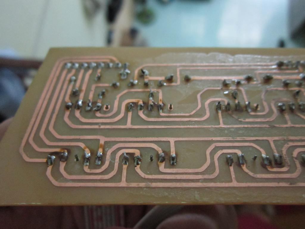

- Vẽ mạch bằng proteus -> xuất ra file ảnhNguyên văn bởi thanhhaudt33 Xem bài viếtTrông có vẻ ko giống như cắt decan bằng thủ công cho lắm!!!!
- Đưa vào corel để chuyển sang file vector-> đem file này ra tiệm decal cắt (giống đi in thui mà)
- Mang đề can về nhà dán lên board và rửa
Nguyên văn bởi student_dtvt Xem bài viếtCắt bằng máy đấy mấy cụ, đem ra chỗ decan xe máy nó cắt 1 tấm A4 lấy 10k,hihiƯu điểm của phương pháp cắt decan này là đường mạch ko bị ăn mòn khi rữa!Nhưng về kinh tế thì sinh viên như mình nhịn đói mấtNguyên văn bởi student_dtvt Xem bài viết- Vẽ mạch bằng proteus -> xuất ra file ảnh

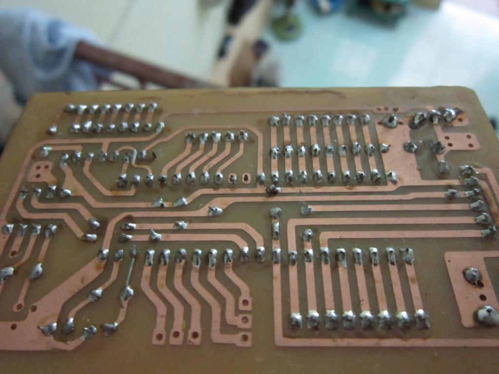

Mình cũng SV và mình cảm thấy nó cũng chỉ ngang hoặc hơn xíu về vấn đề tài chính so với pp ủi nhưng mình tin nó rẻ hơn phương pháp cảm quang - film cảm quang là chắc, đặc biệt là các bạn sv ko có đủ dụng cụ làm phương pháp cảm quang - film cảm quang là tương đối nhìu, còn máy cắt decan thì hiện tại ở các huyện cũng có (nhưng có lẽ chém hơi đauƯu điểm của phương pháp cắt decan này là đường mạch ko bị ăn mòn khi rữa!Nhưng về kinh tế thì sinh viên như mình nhịn đói mất
). Mình cũng thấy ít người làm bằng cắt decan thật, cũng ko hiểu tại sao
PP ủi: cần có đầu tiên là cái bàn ủi (mình cũng ko có khả năng mua
), giấy in (2000-3000d/tờ), cách ủi -> mạch dễ bị đứt....
PP cắt decan: biết chút ít corel, cắt decan(A4- 10k - khoảng 5 mạch), thay ủi bằng dán và bóc đecan -> mạch đẹp
Kích thước đường mạch thì đúng là thua PP cảm quang là chắc, nhưng mình vẫn đi dây qua giữa chân con IC 595 được và ko bị dính tý nào
Nói chung là thua cái PP cảm quang vì thấy cảm quang làm mạch như công nghiệp ấy, chỉ có điều là ở chỗ mình cũng ko có điều kiện làm cảm quangLast edited by student_dtvt; 04-12-2012, 12:54.
