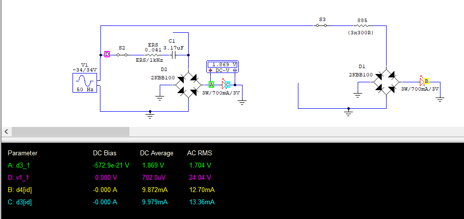

                Để chứng minh xem led chết có do dòng cao lúc quá độ khi bật điện không, mời các bác làm thí nghiệm thực tế như sau: dùng 2 led 3W/900mA/3.0-3.4V(phòng khi chết 1 con còn 1 con thí nghiệm tiếp); một nguồn sin 24V/50Hz; một tụ 3.3uF(965ôm/50Hz); một trở 900ôm và một cầu diode rồi mắc theo mạch sau xem sao. (con tụ CBB22/3.3uF có trị thực 3.17uF/ERS=0.041ôm tại tần số đo 1kHz; con trở 885 ôm gồm 3 con 300ôm/10% nối tiếp.
                Vậy bác nào nói led không chết vì dòng quá độ cao ( vì dòng ổn định từ tụ và R đều tương đương, áp max =34Vdc), bác nào nói ngược lại xin biểu quyết để e làm thí nghiệp, rồi nhỡ led hư thì ...nhớ trả tiền linh kiện cho e nhé!!!
                PS: để tránh các bác khó tính và chi li bắt bẻ, em xin nói rõ là trị số thực đo con tụ bao gồm luôn 2 đoạn dây nối nó, con trở 885ôm cũng vậy, vì e đo hai đầu dây nối chúng nó ạ)

                  Led 700mA là dòng gần bằng con 1n4007 rồi. Đã thử thì thử luôn ở 220V. Nếu tiếc thì thử ở 24V với led siêu sáng 20mA.
                      Nếu bác đã tin dòng quá độ có thể đạt hàng chục A thì cứ công thức di=du/dt mà phang thôi, thử làm gì ở 220Vac, vì khó kiếm trở công suất, nhỡ hư sẽ cháy nổ không an toàn. Mới lại, nhiều khi áp đỉnh 310V sẽ làm chết led vì nó quá cao so với Vf thông thường của chip led.
                      Mặt khác, nếu con led chịu được dòng 900mA mà chạy có mười mấy 20mA đã chết thì càng minh chứng về dòng quá độ.
