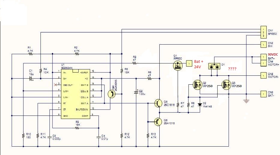

Em cũng đang muốn làm 1chiếc để đi lại, em muốn làm bằng động cơ 3 pha bác gửi chi tiết giúp em nha.
email của em manhnguyen.cntd@gmail.com
Cảm ơn bác rất nhiều!!
em down về k xem dc bác ơi, xem lại giúp em với. thank !Nguyên văn bởi haidien Xem bài viếtSau đây tôi gửi tiếp sơ đồ động cơ 3 phase, sử dụng IC MC33035 tạo nguồn
tín hiệu, độ rộng xung (PWM), cảm biến vị trí rotor, giới hạn dòng... và IC
IR2103 (half bridge) để lái 6 con MOSFET IRF3205.

Theo sơ đồ mạch sạc trên , mình muốn lắp thêm 1 công tắc gạt 2 chế độ sạc: Bằng tay_Tự động ngắt. Vậy mong các bạn nào biết thì hướng dẫn cho mình thực hiện với. Thành thật cám ơn nhiều!Nguyên văn bởi haidien Xem bài viếtHôm nay tôi gửi tiếp sơ đồ bộ charge được vẽ lại từ máy cũa trung quốc. Sơ đồ này tôi chưa kiểm tra lại, các bạn xem và cho ý kiến.|

do cái nhu cầu động cơ của em cao lên em có chế lại cái mạch điều khiển động cơ DC có chổi than không biết mạch này có hoạt động được không bác nhỉ hay phải cân chỉnh như thế nào nữa không ạ
THanks bác
Thanks
[MENTION=78790]hoangtam741[/MENTION] Hì anh giúp em với ạ cám ơn anhLast edited by ghettinhyeuv; 10-12-2013, 17:50.cần mua cặp
