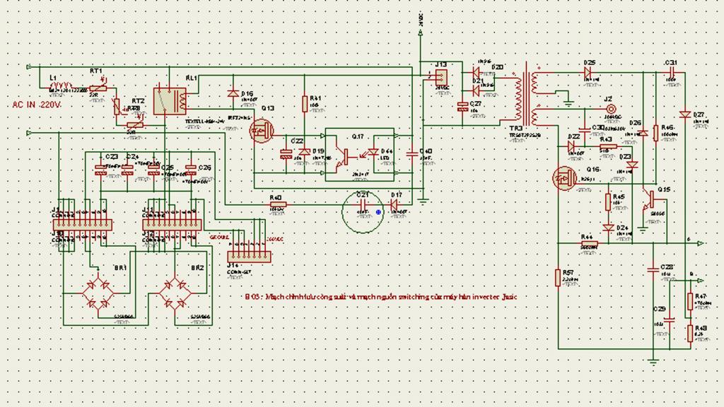

Bài 3 : Thiết kế mạch chỉnh lưu công suất và mạch nguồn điều khiển.
Mạch chỉnh lưu công suất và mạch nguồn điều khiển mặc dầu thiết kế đơn giản nhưng lại là nơi xãy ra nhiều sự cố nhất. Vì vậy ta cần phải chọn những linh kiện có độ bền và an toàn cao so với các nơi khác.
Như đã nói ở phần trên inverter đúng ra phải được gọi đầy đủ là DC link inverter nghĩa là trước khi biến đổi thành tần số khác phải qua khâu trung gian 1 chiều. Việc này được thực hiện bởi cầu diode chỉnh lưu và các tụ lọc để tạo ra một nguồn DC tương đối phẵng.
- Cầu diode chỉnh lưu dùng trong máy hàn inverter thường có dạng hình vuông, nơi đầu + có vát một góc nhỏ để dễ phân biệt. Trên cầu diode này có ghi mã số danh định về dòng điện và điện áp của diode. Thí dụ S25VB60 có nghĩa là dòng điện định mức 25A còn điện áp chịu đựng là 600V. Nắm rõ các mã số này giúp ta tránh nhầm lẫn khi dùng cầu diode có điện áp thấp như KBPC3510W có nghĩa là dòng điện định mức là 35A còn điện áp chịu đựng là 100V vốn dùng để chỉnh lưu cho các bộ nguồn điện áp thấp nhưng dòng điện cao. Trường hợp dòng điện cao phải dùng hai cầu diode đấu song song nhau.
- Tụ điện lọc nguồn vào gồm nhiều tụ hóa có điện áp cao đấu song song nhau. Trong máy hàn inverter tổng số điện dung của các tụ điện phải từ 1200mF trở lên tùy theo công suất máy hàn còn điện áp chịu đựng của tụ phải trên 500V vì điện áp sau khi qua bộ chỉnh lưu và tụ lọc đã lên đến 300VDC.
Một số các chủng loại máy hàn inverter như Yakoyama thường đưa điện trực tiếp vào bộ chỉnh lưu công suất trong khi các máy hàn khác như Legi, Jasic, ZXY lại chọn phương án đưa điện gián tiếp qua rờ le để tránh dòng điện nạp ban đầu lớn. Nguyên lý của mạch này như sau :
Trước tiên, dòng điện được đưa qua một số thermistor có hệ số nhiệt dương để cấp nguồn ban đầu cho cầu diode. Khi mạch nguồn switching đã hoạt động sẽ đóng mạch rờ le và tiếp điểm của rờ le sẽ nối tắt các thermistor này và đưa dòng điện trực tiếp vào bộ chỉnh lưu.
Phương án nào cũng có những ưu khuyết điểm của nó. Phương án 1 tuy đơn giản nhưng lại mau hư hỏng tụ bởi vì dòng nạp vào tụ lúc ban đầu cao. Phương án 2 lại tạo ra sự cố nơi phần nguồn như thermistor bị hỏng và mặt vít rờ le không tiếp xúc tốt.

(Tiếp theo bài 3)
Ngoài ra rờ le đóng nguồn đó còn kết hợp nhiệm vụ bảo vệ quá áp như trong trường hợp máy hàn inverter Jasic bằng cách dùng opto couple như hình 03 dưới đây. Khi điện áp cao quá mức thì dòng qua opto sẽ làm đóng phần thứ cấp nối tắt G và S của Mosfet IRFZ24N cắt rờ le.Tiếp điểm rờ le hở mạch cắt nguồn điện vào. Sơ đồ của mạch rờ le đóng nguồn và mạch cấp nguồn dạng switching của máy hàn Jasic được cho ở hình 3.
Hình 03 : Sơ đồ mạch rờ le đóng nguồn chỉnh lưu và mạch nguồn switching của máy hàn inverter Jasic.
Mạch cấp nguồn điều khiển có hai dạng : dạng dùng biến áp thông thường và dạng dùng mạch switching để cấp nguồn. Mạch dùng biến áp thông thường có ưu điểm là dễ dàng cách ly và kiểm tra mạch điều khiển mà không cần có điện áp 300VDC và ít hư hỏng. Tuy nhiên nó lại không gọn nhẹ bằng nguồn switching. Mạch switching có thể dùng mạch dao động blocking như ở hình 3 hoặc dùng IC dao động 3845 như các dạng máy hàn khác. Tuy nhiên nó lại hay xãy ra sự cố và khi biến áp nguồn bị cháy khó quấn lại vì quá nhỏ và dễ làm vở lỏi ferite nếu không khéo tay. Đối với các bạn mới làm lần đầu thì nên chọn phương án dùng biến áp nguồn thông thường, sau đó ổn áp lại bằng IC 7812 để cấp nguồn cho mạch điều khiển.

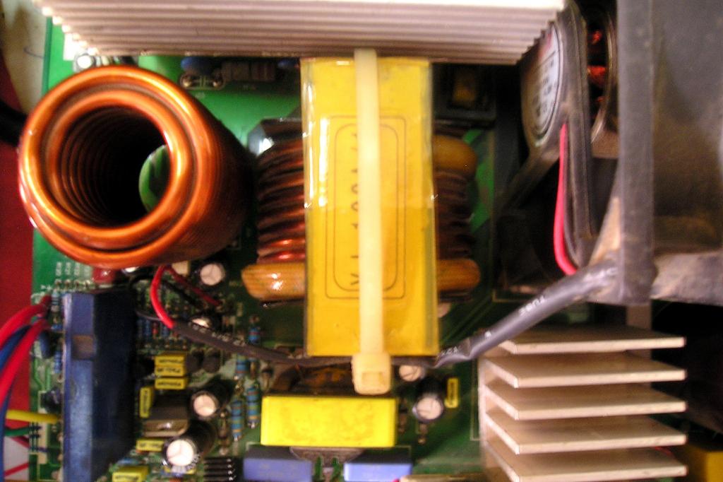

Bài 4 : Chọn lỏi ferite thích hợp và tính số vòng dây quấn theo tần số đã chọn.
Việc đầu tiên muốn chế tạo máy hàn xung là chúng ta phải chọn lựa lỏi biến áp xung thích hợp bởi vì nó quyết định độ tổn hao và tần số hoạt động. Thông thường người ta chọn loại ferite mềm để làm lỏi biến áp xung. Tính chất và thông số của lỏi ferite mình đã post lên ở phần trước. Lõi ferrite mềm là một loại oxit làm từ sắt (Fe), Mangan (Mn), và kẽm (Zn) thường được gọi là ferrites kẽm mangan.
Hình dạng của lỏi ferite rất đa dạng nhưng tốt nhất ta nên chọn lõi có tiết diện vuông hay chữ nhật gồm hai chữ E ghép lại. Chỉ có những cơ sở sản xuất lớn mới dám bỏ ra vài chục ngàn USD để mua thiết bị đo độ từ thẩm chuyên dùng do giá thành của nó rất cao còn cá nhân thì đành thua. Các công ty sản xuất lỏi ferite lớn thì trên mỗi lỏi đều có ghi mã số đánh giá độ từ thẩm trên lỏi còn hàng Tàu thì thượng vàng hạ cám, chỉ dựa vào kinh nghiệm và tay nghề của người mua mà thôi. Vì vậy nếu hỏi làm thế nào để xác định độ từ thẩm của lỏi ferite khi không có các thiết bị chuyên dùng trong tay thì không khác nào đánh đố người viết. Nếu chọn lỏi ferite tốt thì tần số hoạt động có thể lên đến 200KHZ như các máy hàn hiệu LEGI, JASIC, MMA, còn các máy hàn khác như cũng tối thiểu là 80KHZ như máy hàn ZXY 180, Yokoyama mà mình đã khảo sát.
Các máy hàn inverter như LEGI, ZXY 180, Yokoyama chọn phương án là dùng 1 biến áp xung còn các máy hàn JASIC, MMA thì lại chọn phương án dùng 3 biến áp xung rời, sau đó mới đấu song song lại sau khi qua mạch chỉnh lưu. Đó là việc của họ còn đối với người mới làm quen thì nên chọn phương án dùng 2 lỏi chữ E ghép lại thành 1. Có ý kiến dùng lỏi Flyback của TV hay monitor ghép lại. Theo mình nghĩ nếu có điều kiện thì nên chọn lỏi chữ E thì hay hơn bởi vì lỏi flyback có dạng hình chữ U nên cần phải dùng nhiều lỏi ghép lại, không tận dụng được hết công suất của lỏi. Bạn có thể tìm nó ở nơi chuyên bán lỏi ferite này để chọn lỏi phù hợp với công suất. Theo các máy hàn mình đả khảo sát thì lỏi cho máy hàn có dòng điện hàn150A (3,2KVA) có kích thước 2cmx2,5cm cao 3,6cm còn máy hàn 200A ( 4,5KVA) có kích thước 2cmx4cm cao 4cm gồm hai lỏi dày 2cm ghép lại. Đó là việc khảo sát trên thực tế của các hãng sản xuất máy hàn còn mua lỏi mới thì phải dựa vào kinh nghiệm mà thôi.
Tần số hoạt động của biến áp xung quyết định số vòng dây quấn của cuộn sơ cấp và thứ cấp trên lỏi ferite. Nếu chọn tần số quá cao thì bị ảnh hưởng của hiệu ứng da ( skin effect) làm giảm mật độ dòng điện còn chọn tần số quá thấp thì phải quấn nhiều vòng, cửa sổ lỏi không đủ. Ngoài ra còn có một vấn đề nữa là cường độ từ trường H = IW cao dẫn đến lỏi dễ rơi vào tình trạng bảo hòa. Với I là dòng điện qua lỏi và W là số vòng dây quấn trên lỏi. Do đó phải sử dụng lỏi có tiết diện lớn hơn.
