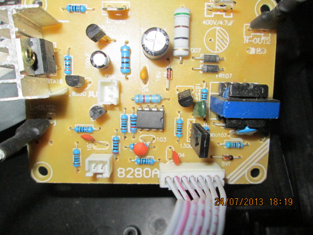

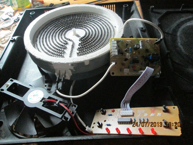

các đại cao thủ bếp từ giúp mình với. cái bếp hồng ngoại panasonic TQ .pan của em nó đang bị như sau .cắm điện vào giờ không có nguồn báo đỏ của bóng led .mặc dù kiểm tra đường 5v nên boar phim bấm vân có đủ 5v .nhưng không có diện báo bóng led .cắm ra cắm vào liên tục đoi khi bóng led chớp đỏ lại tát .nhưng không hề nên được .không biết nó hư con gì nữa mong các bác chỉ giúp em vơi .trên boar chính có con ic LM358N không biet con này làm nhiệm vụ gì . tóm lại giờ cắm không nên gì hết .

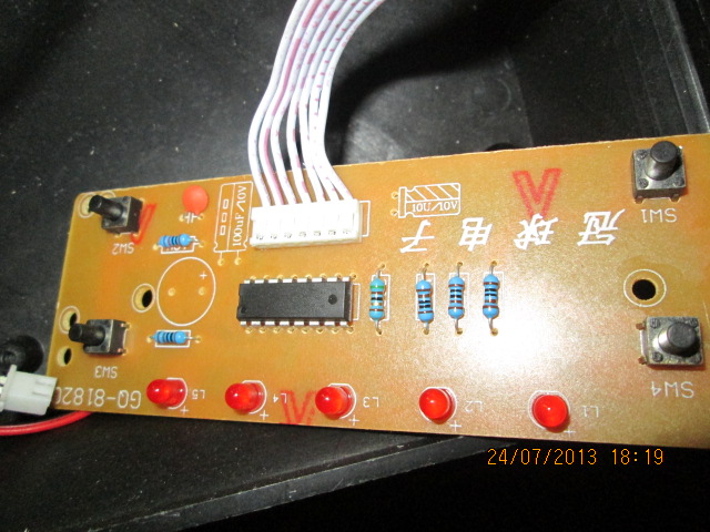

các bác biết nó hu gì chỉ em với ạ.con ic trên mặp phím bám nó xóa số .không biết con này có hư hay không nữa.thank

bài này mới đăng 25/7 mà sao lại bảo đăng cả tháng vậy nhỉ ? tóm lại là bây giờ phần nguồn cấp trước đã đầy đủ chưa , kiểm tra xem phím bấm có bị hư không , kiểm tra , đo con transistor 8050 và con triac chỗ tấm nhôm có bị hư hỏng không , rồi tính tiếp ...Nguyên văn bởi nguyen phamcác cao thủ bên luồng này đi chơi hết rồi .đăng bài cả tháng ròi mà vân chẳng có ai giúp cho .thôi cho em nó vào nồi thôi.

bếp của bạn là laọi siêu lởm tàu khựa nên tỷ lệ lỗi phần mềm rất cao , bạn đo chân 14 của IC xoá số có bao nhiêu vôn ? tầm 2,5V thì nó đã đi xa rồi , nên có hiện tượng lúc mở nguồn lúc không , lúc chạy lúc ngắt
