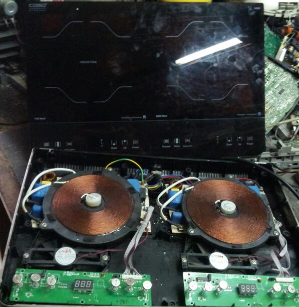

anh ơi cho em hỏi tí nhé.nhà em có cái bếp từ caso có 2 bếp 1400 và 2000w.bên 1400 nấu ok bên 2000w bật lên 1 vài s là báo lỗi E0.

em làm bảo hành cho đại lý và nhà phân phối các loại bếp nhật , hàn , mỹ , châu âu nên mấy cái này lẻ tẻ , nếu bác ở HN bác mang qua em kiểm tra cho bác trước tiên là phần mềm sau là phần cứng . nếu lỗi đơn giản hay mua ở nhà phân phối chính hãng thì em hỗ trợ miễn phí cho bác !Nguyên văn bởi secreteyes Xem bài viếtanh ơi cho em hỏi tí nhé.nhà em có cái bếp từ caso có 2 bếp 1400 và 2000w.bên 1400 nấu ok bên 2000w bật lên 1 vài s là báo lỗi E0.
lỗi EO của coso nó bảo bác hãy liên hệ với chuyên gia kỹ thuật của hãng để sửa chữa !
nó không giống EO ở bếp tàu khựa .

Cái bếp của bạn trông cũng như 2 cái bếp đơn ghép vào có gì đâu.Để típ tục sủ dụng bạn tháo 2 cái mạch của bếp đang báo lỗi ra ngoài bao gồm 1 mạch công suất và mạch Điều khiển nhé,Mâm từ với quạt để nguyên trong đó cũng được nếu muốn vọc Bạn mua ve chai hay mượn được ở đâu 1 cái bếp từ đơn còn mâm từ ban tháo hết ra lấy dây nguồn và nối với 2 cái đầu dây mâm từ bằng 2 sợi dây diện sau đó kéo ra ngoài qua khe thoát nhiệt phía trước của bếp kệp vào 2 đầu dây điện đó 2 ccais kẹp nạp ắc quy.2 cái mạch bạn tháo ra đó để trên bàn kẹp 2 cái kẹp vào chỗ bắt dây mâm từ lấy dây nguồn lúc nãy vưa tháo ra đó nối với mạch sau đó cắm điện đo nóng đo nguội gì thì tùy bạn nhớ là trên bếp mượn hay ve chai kia phải đặt nồi lẩu lên đấy nhé.Quy trình kiểm tra như tất cả các bếp từ đơn mà đã bàn trong chủ đề này tất cả nó giống nhau hết đều anh Tầu khựa làm cả thôi bác tháo ra trên mạch in không có made in china mới là lạ.Họ làm theo đơn đặt hàng của thượng đế thích chuẩn châu Âu có lọc nhiễu thì có lọc nhiễu miễn là bao nhiêu tiền thôi,linh kiện cũng vậy linh kiện của Họ không đạt như ý muốn của thượng đế thì mời ông gửi sang tôi cắm vào cho có khó gì đâu.Tuy nhiên nếu bạn cần nhanh chóng thì chỉ cần tháo bộ mach bao gồm 2 cái mạch mang đi sửa thôi là được bếp to nặng thế mang đi mang lại rủi ro lắm vỡ cái mặt thì buồn lắm.Nguyên văn bởi secreteyes Xem bài viếtanh ơi cho em hỏi tí nhé.nhà em có cái bếp từ caso có 2 bếp 1400 và 2000w.bên 1400 nấu ok bên 2000w bật lên 1 vài s là báo lỗi E0.
Ặc Ặc Nếu bếp hình thức vẫn còn đẹp và vẫn còn tiếc nuối em nó thì mời bác ra chợ giời-hà nội mua bộ mạch đa năng về ghép vào để sử dụng nhé bộ mạch kia bác giữ lại làm linh kiện dùng để sửa các em khác gỡ lại tiền đầu tư bộ mạch kia he heNguyên văn bởi haydoc Xem bài viếtcảm ơn bạn truonghqs. Bạn đúng là cao thủ. Tôi tìm được con 74LS164, chân cẳng và sơ đồ nguyên lý giống 74HC164 thay tam. bây chừ quạt đã chạy được một lúc, tất cả các đèn hiển thị đều sáng, các phím đều không bấm được. Liệu có phải em VXL đi thật rồi? Nhờ các cao nhân giúp.(trước thì một số đèn sáng, một số đèn nhấp nháy, đèn hiện số báo LLL còn giờ là 888)
Nhìn mấy cái mạch trên chưa phải là loại khủng đâu nhé , Các bác đã thấy em nói bếp từ không dễ sửa chưa ?
