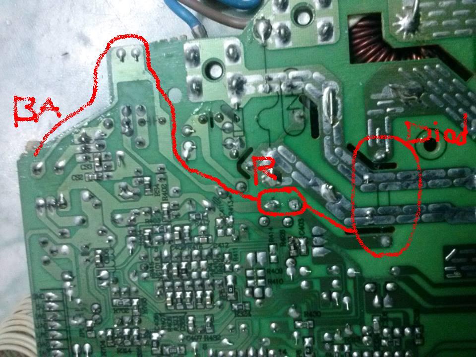

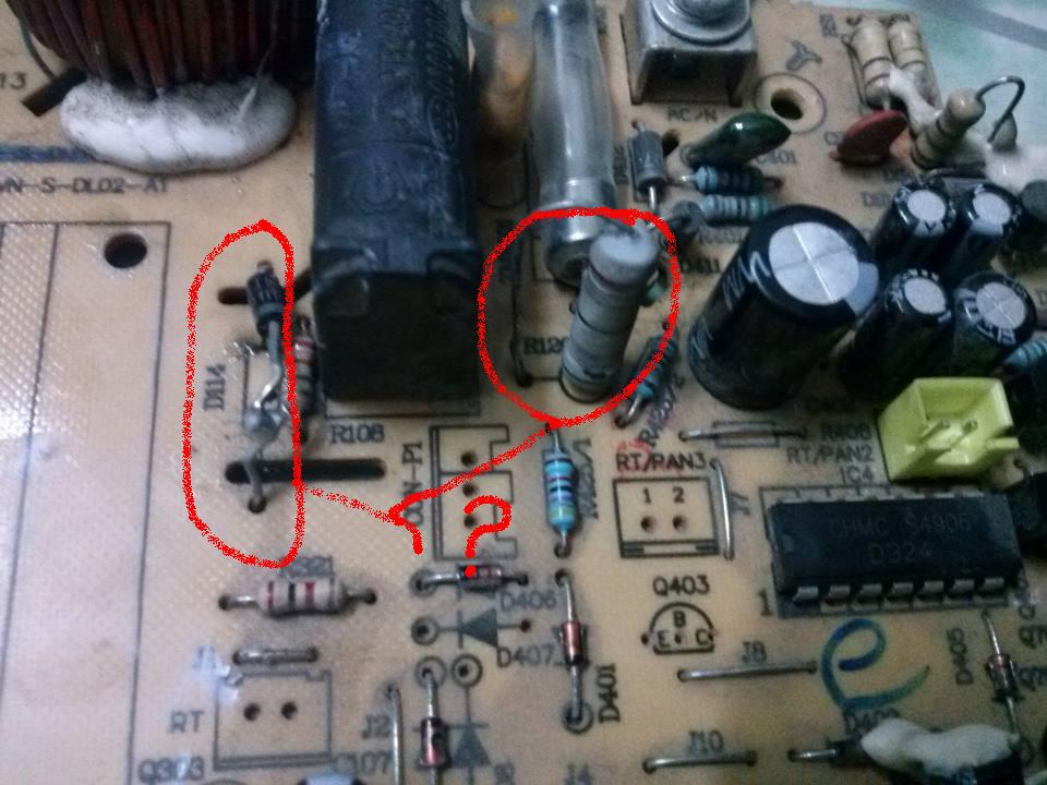

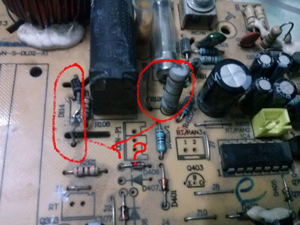

mình mới nhận cái bếp từ, bị cháy con R công xuất nhưng không biết giá trị của em nó bao nhiêu để thay :
300 vol ---> diod 4007 -----> con điện trở công xuất bị cháy -----> biến áp.
mình thay thử con 51ohm 2W , nhưng cắm điện vào là bị xịt khói luôn.
mình có úp ảnh lên để anh em xem mạt mũi của nó.
rất mong mọi người hướng dãn giúp . cám ơn
Thường là trở 22 Ohm/2W, chết cả IC nguồn rồi nên phải thay IC trước rồi gắn trở sau.Nguyên văn bởi 01242919290 Xem bài viếtXin chào tất cả mọi người.

Chào Bạn! Hình Bạn chụp mờ quá. Con R cháy đen trong hình là 22 Ohm-2W. Lưu ý trước khi thay R này Bạn phải kiểm tra các linh kiện liên quan ở Nguồn nữa. Cụ thể là con 13003, ACT 2M, diode 4148, zener 12v ( lưu ý ), zener 4v6 có thể đã bị chạm. Nếu không thì khi Bạn thay R 22 Ohm vào nó sẽ cháy tiếp. Vài chia sẻ cùng Bạn. chúc Bạn thành công!Nguyên văn bởi 01242919290 Xem bài viếtXin chào tất cả mọi người.
