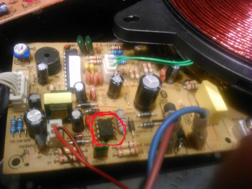

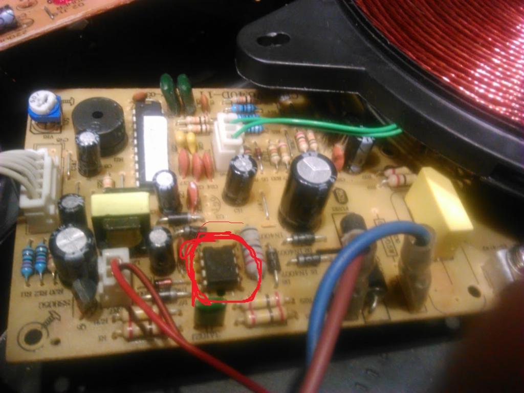

bạn em nhờ sửa hộ con bếp từ kangaroo kg 366i bị bệnh :cắm điện vào không có tín hiệu gì.kiểm tra thì ic vipper 12a bị hỏng,không có điện 12v dc.em thay vipper 12a mới vào,cắm điện lên thì bếp chỉ kêu bíp bíp vài tiếng rồi lịm dần,đèn hiệu chỉ có hai cái gạch nhấp nháy mấy cái rồi cũng lịm,sờ tay thì con vipper 12a rất nóng.em đã kiểm tra thì tụ 5 mi,tụ 0,3 mi,các diode,cầu nắn,igbt còn tốt.vậy em mong các bác phán bệnh giúp em ca này!!!!

KT MẤY CON TỤ HÓA,MACH XEM CÓ BI CHAM MAT Ở ĐÂU K?Nguyên văn bởi yidage Xem bài viếtbạn em nhờ sửa hộ con bếp từ kangaroo kg 366i bị bệnh :cắm điện vào không có tín hiệu gì.kiểm tra thì ic vipper 12a bị hỏng,không có điện 12v dc.em thay vipper 12a mới vào,cắm điện lên thì bếp chỉ kêu bíp bíp vài tiếng rồi lịm dần,đèn hiệu chỉ có hai cái gạch nhấp nháy mấy cái rồi cũng lịm,sờ tay thì con vipper 12a rất nóng.em đã kiểm tra thì tụ 5 mi,tụ 0,3 mi,các diode,cầu nắn,igbt còn tốt.vậy em mong các bác phán bệnh giúp em ca này!!!!
