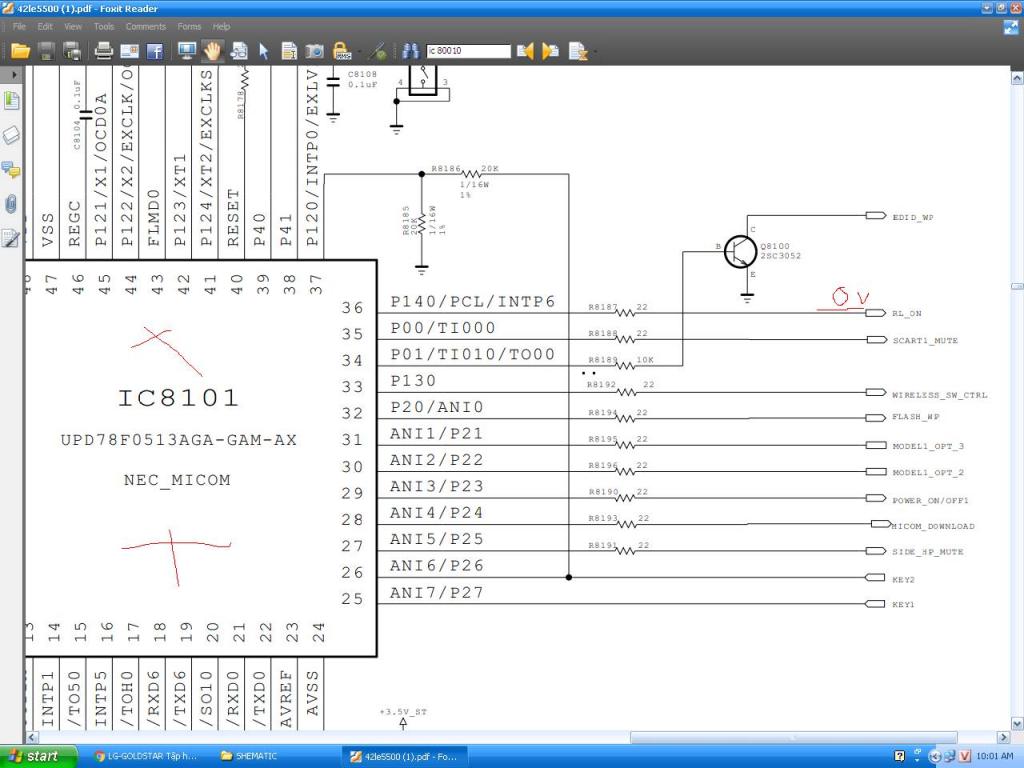

e vừa nhận đc con smas tivi lg 42le5500 hiện tượng máy ko có báo đèn nguồn,,mở ra kt thấy nguồn stanby có ..nhấn phím cảm ưng tr mặt máy có giao động(tốt)sau khi đo đạc xác định e ic F0513 không cho ra áp đóng role nguồn chính....khi khò nóng thằng này thì chạy ok..nhưng ruuts điện ra 20p là nó lại như củ..hiện tại chưa kiếm đc ic thay thế..nên chưa có hướng đi tiếp..bác nào gặp pan này rồi xin đc chỉ giúp..à..Điều phụ nử giử được bí mất ........

e có nói ko phải tv led đâu,,e có nói là plasma đâu ,mà là smats tivi tất nhiên là led rồi..và chẳng phải theo sơ đồ thì thằng này quản lý role nguồn chính sao.........Nguyên văn bởi vungtau_tv Xem bài viếtLED nhé ku thảo
Ku khò một con, up lên con khác đúng kukukuuuu. Bó trym roàiĐiều phụ nử giử được bí mất ........
