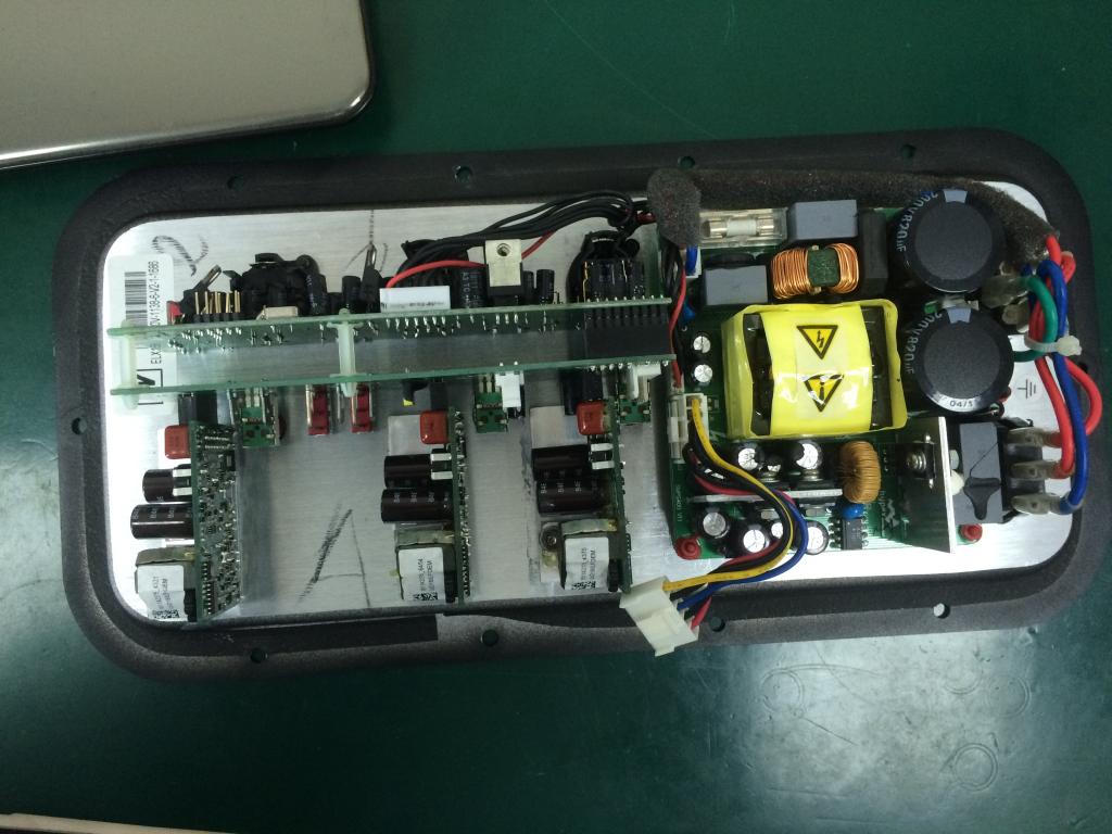

              Bạn ơi, nguồn này là nguồn xung, chỉ dùng trong các đầu đĩa Trung Của, người ta chẳng bao giờ lấy nguồn xung để làm amply cả, vì nó không có tính chất tuyến tính, bạn có làm lắp vào thì nghe chẳng ra gì, vì đơn giản âm thanh bị nguồn xung băm ra nghe như kiểu nhạc 128kbps vậy, rất khó chịu, bạn để ý trong các amply người ta không bao giờ dùng nguồn xung đâu
              Nguồn xung class D đây, 400w rms. Muốn nghe thử qua đây, dòng này thuộc dòng giá rẻ phổ thông. Bo nguồn mua giá gốc hơn 100$.
