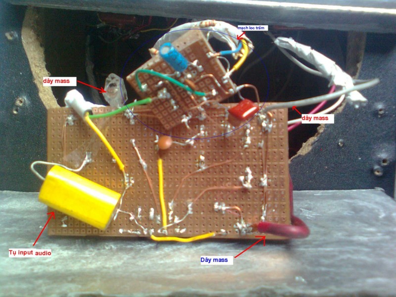

Mình nhặt được nó ở cửa hàng Sửa chữa điện tử, Thấy nó có chữ audio thì bê về. Hê hê.. Nó 2,2uF . Thấy lạ lạ thì chơi vào thôi. Tai trâu nên chẳng thấy khác gì ?? Mà cũng chỉ có 1 cái + ngại test thử nên cứ để đấy cho hoành tráng.Nguyên văn bởi linhdt1121 Xem bài viếtcái tụ input audio mầu vàng ở cái ảnh thứ 4 có khác ji cái tụ dầu input ở cái ảnh thứ 2 ko ahNhiễu điều phủ lấy giá gương

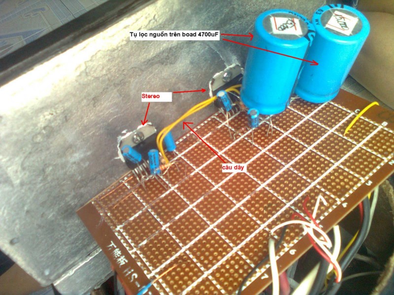

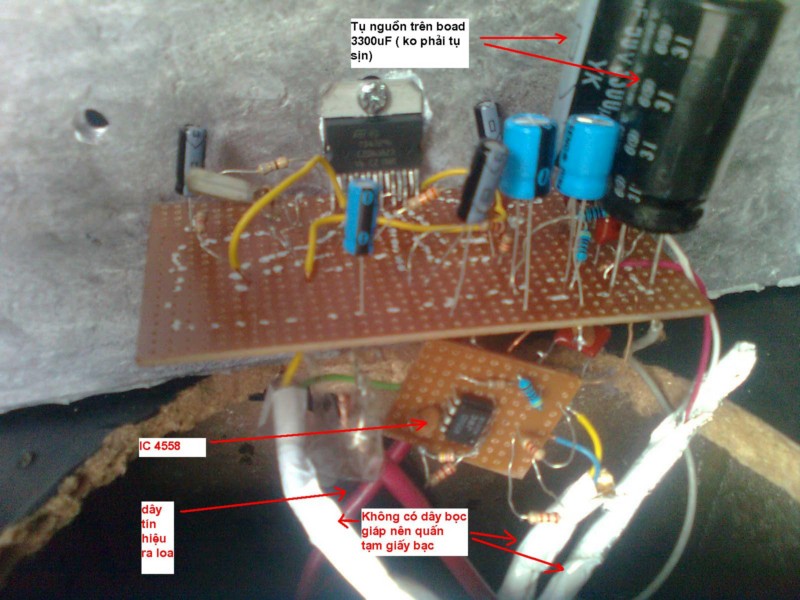

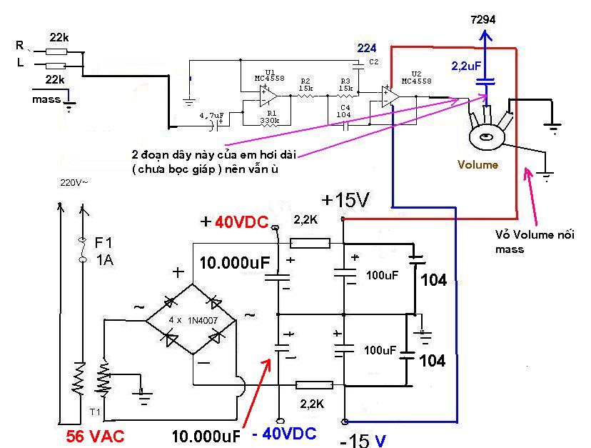

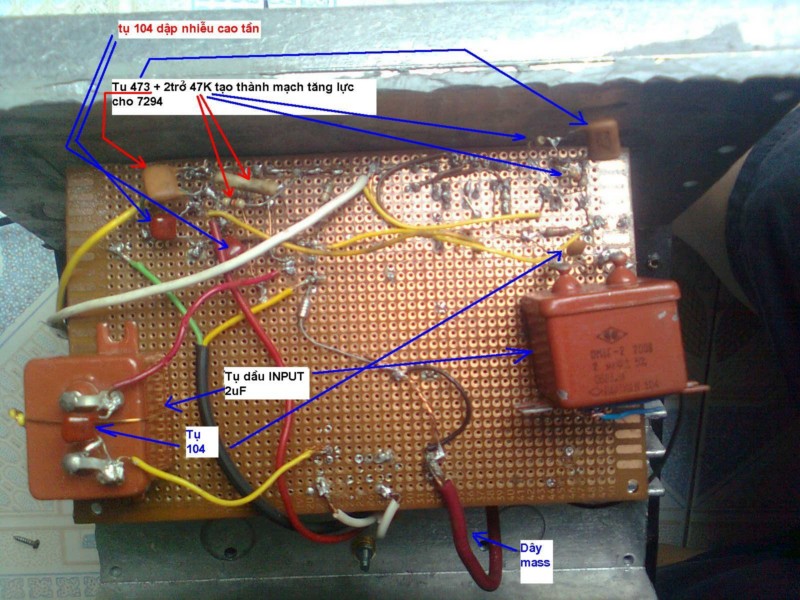

ái chà nhìn mạch của bác cũng rối rắm khiếp,hơn tơ vò, chúc mừng bác đã gia nhập vào gia đình spiderman mạng nhện, đảm bảo có chụp thế chứ chụp độ phân giải 10o mê ga pic xèo thì cũng ko ai nhìn ra dây nào với dây nào đâu he he chúc mừng nhéNguyên văn bởi nongdanfo Xem bài viếtCó mấy cái hình . Up lên cho anh em tham khảo + lấy tinh thần DIY
Post luôn mạch tăng lực cho anh em dễ nhìn. Vì mạch p2p nên em úp vào trong . Hè hè.. Xấu xa thì đậy lại mà .. phải không các bác.
Không biết có ai làm amply mà dây dợ loằng ngoằng hơn thế này ko nhể
