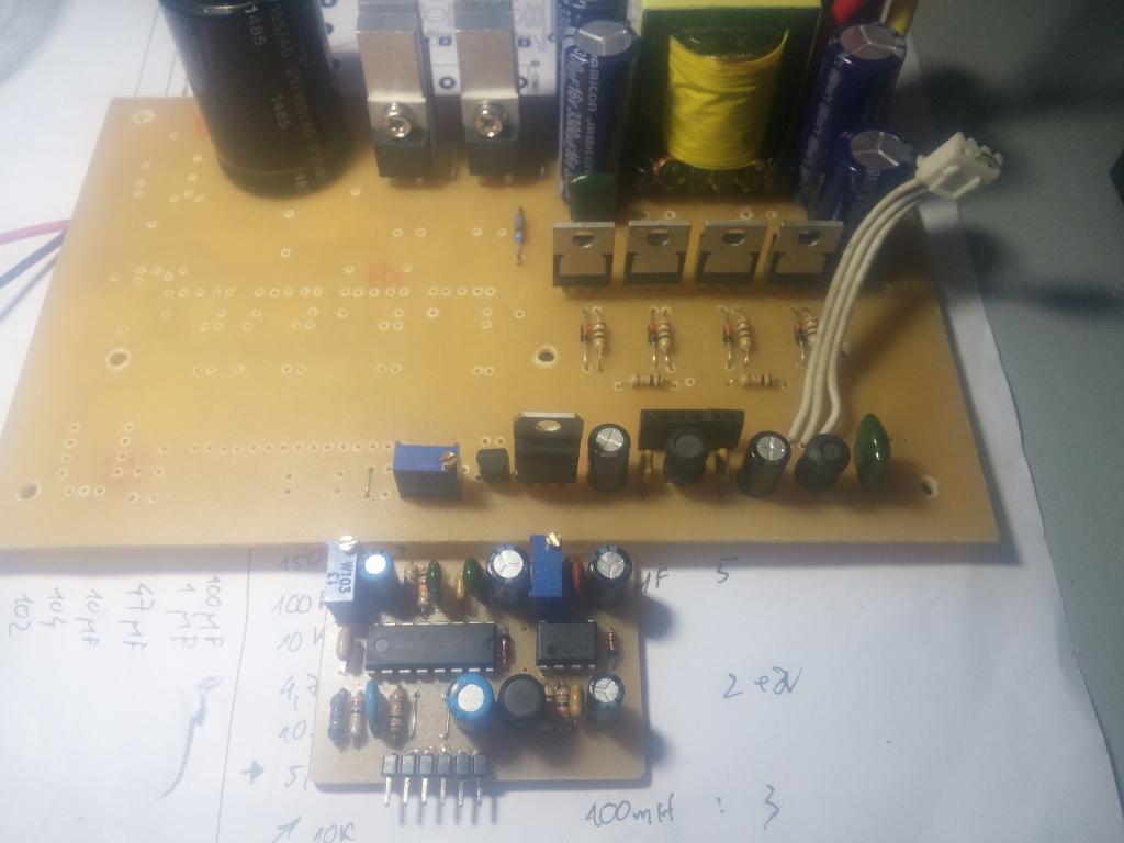

Vụ này ổn không bác ?, khi bác thử tải có bị sụt áp AC không? Duty max bác sử dụng là bao nhiêu? Theo như bác chỉ cần ổn định điện áp DC thì điện áp AC sẽ ok? Em chưa thử tải lớn nên chưa biết, để tối về em thử nghiệm.Nguyên văn bởi TP_Electro Xem bài viếtKo có hồi tiếp AC bạn, phần ổn định phần DC-DC đảm nhiệm rồi.
Giải pháp điện tử của bạn
Họ làm bán đầy đa số cũng theo nguyên lý này mà bác. Sao lại sụt áp ac được nếu phần DC-DC cho áp ổn định nhỉ? Quan trọng phần DC-DC của bác đủ cs thiết kế và áp 12vdc ko sụt khi đưa vào mạch hoạt động. Duty max có thể đưa lên 99% nhưng mình để 95%. Bác tính áp dc HV >330vdc ko đổi là ok.

Em có 1 vấn đề, có thể chưa đúng bản chất nhưng vẫn xin đưa ra nhờ mọi người giải đáp. Khi tăng tải thì tổng trở Z của tải và tụ lọc C sẽ giảm trong khi cảm kháng của cuộn cảm không đổi. Nếu coi như điện áp giữa 2 đầu ra trước khi vào mạch lọc không đổi thì điện áp trên tải sẽ giảm. Nếu không có phản hồi điện áp này về để tăng duty thì liệu đầu ra có ổn định?
Đây là mạch lọc thông thấp LC, loại bỏ tần số 30khz và chừa lại 50hz. Theo lý thuyết thì biên độ 50hz có suy giảm nhưng rất rất nhỏ ko đáng kể. Với áp 50h dòng qua tụ lọc rất nhỏ so với cs của mạch nên ko ngại. Miễn sao áp ac ra không sai lệch quá +-10%. Vì thấy trong nhà Máy lớn họ cũng quy định sai số áp ac như thế.

TP_Electro trong 2 cái mạch dùng biến áp TG1000 thì nên dùng mạch SG3525_tg1000_BAV_ontotem_edit hay là mạch SG3525_tg1000_BAV_ontotem vậy bạn? Nó có gì khác biệt nhau không? Mạch điều khiển thì dùng cho cả 2 loại TG500 và TG1000 bạn nhỉ?
Ừ, có ai biết chỉ giúp mình cách sử dụng chức năng chân soft-start số 8 của IC 3525 với nhé, phải dùng tụ hay ráp mạch thế nào để sau khi cấp điện cỡ 2-3s thì nó đi vào hoạt động bình thường, vì cách ráp truyền thống lúc bật nguồn là mạch dùng nó ăn dòng rất lớn, hay gây sụp nguồn dù dòng trung bình rất bé hơn dòng max nguồn.
