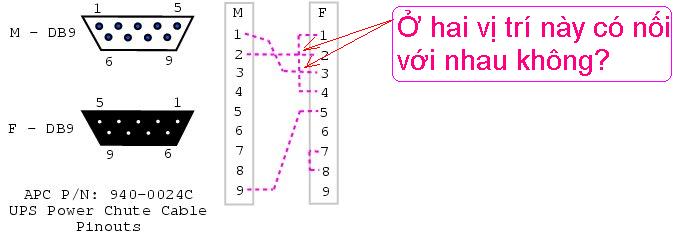

                    Mình có một UPS của hãng ACP Black-600 nhưng không có cable để kết nối, bạn có thể chỉ cho mình có thể mua cable ở đâu được không? (Mình ở Hà nội)
                    Cảm ơn nhiều!

                    • #55
                      Nếu bạn hoangnganvn ở HN thì ra chợ trời mua đầu cáp db9 và cáp nối về tự làm như sơ đồ đã có ở trên. Sau đó làm theo hướng dẫn của bạn bxngoc ở trang 5 là được.
                      Tôi đã thử với UPS APC SUA 1500l lắp với 02 ACCU khô loại 12VDC 100 Ah dùng 03 quạt bàn 01 quạt trần từ sáng tới tối mà ups vẫn chạy.

                        • #57
                          Nguyên văn bởi edth Xem bài viết
                          Mình đã ra chợ trời, phố Trần Cao Vân mua được cáp DB9 rồi nhưng còn một thắc mắc nhỏ nữa mong các bác chỉ giáo (xem hình).
                          Rất cảm ơn các bác!

                          • #58
                            Nguyên văn bởi hoangnganvn Xem bài viết
                            Rất cảm ơn các bác!
                            Không có dây nào trên sơ đồ nối với nhau cả.
                            • #59
                              Cảm ơn sự nhiệt tình giúp đỡ của các bạn! Nhưng việc mình sẽ viết ra đây chắc ngoài khả năng của các bạn vì nó ít liên quan tới vấn đề về điện tử mà liên quan nhiều tới CNTT:
                              Mình đã mua 2 đầu giắc cắm DB9 về và hàn nối xong suôi lúc cắm thì phát hiện ra rằng: Phía UPS thì đúng chân nhưng phía đầu cắm vào máy tính thì có 2 loại giắc một giắc hình thang giống giắc DB9 nhưng nó là 15 chân còn một giắc hình tròn có 7 chân (Mình không có máy tính để bàn mà chỉ có một máy tính sách tay ACER vì thế có lẽ không có kết nối với UPS). Bây giờ mình không biết gắc 15 hoặc 7 chân kia có kết nối được với UPS hay không nếu được thì sơ đồ chân như thế nào? Biết rằng việc này khó khăn xong trong dân gian có câu: "có bệnh thì vái tứ phương" mong rằng sẽ có bạn giúp đỡ được mình. Xin một lần nữa cảm ơn các bạn!
                              Website: ;
                              • #60
                                Nguyên văn bởi thanhfdc
                                Jack 15 chân là jack VGA, còn jack 7 chân tròn nhỏ có lẽ là S-VIDEO. Cả 2 jack này đều là ngõ xuất tín hiệu hình ảnh, ko dùng cho cái việc kia của bác được đâu. Cách tốt nhất là bác mang cái UPS đó đi làm nhờ máy của bạn bè có cổng COM. Chứ với cách này có lẽ cũng ko tương thích với cable chuyển USB sang Serial đâu.
                                Cảm ơn bạn! Mình đã nghĩ tới phải sử dụng phương án này nhưng quan trọng nữa là các phần mềm mình đã cài lên máy này rồi, cài vào mày người khác thì lại phải tìm cách bẻ khóa ... và một số lý do khác. Có lẽ phải sử dụng cách của bạn thôi.
