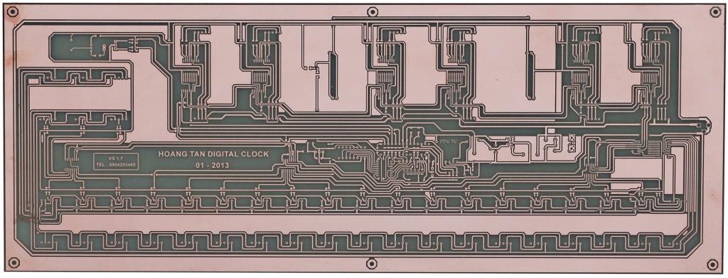

đẹp đấy,ước gì mình làm được như vậyNguyên văn bởi ngocanh77 Xem bài viếtThêm một cái mạch làm bằng film cảm quang để anh em đánh giá
Mạch dài 55cm x 20 cm sử dụng film cảm quang:
[ATTACH=CONFIG]58457[/ATTACH]
