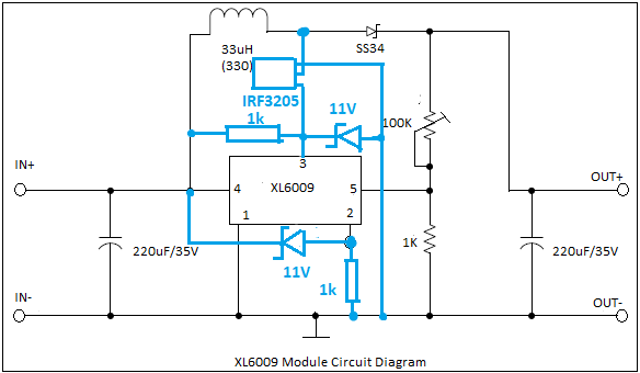

em rất là gà lắm tóm lại thế này em chỉ biết là tải là 2 bóng led mổi bóng 18w 12vdc mắt // và nhiệm vụ của em là phải thiết kế cái nguồn cho nó và tính toán linh kiện sao cho ổn định tương đối với 2 tải nêu trên biết yêu cầu là nguồn và thay đổi từ 4-30v (mạch BOOST /Buck)nhưng ap ra là 12v và dòng ổn định vậy nên mong mọi người giúp đở.

36W; 4-30v -> I max > ~10A > 4A của XL6009. Vậy phải ghép FET cs hoặc dùng mạch khác.Nguyên văn bởi Thanhvu93 Xem bài viếtem rất là gà lắm tóm lại thế này em chỉ biết là tải là 2 bóng led mổi bóng 18w 12vdc mắt // và nhiệm vụ của em là phải thiết kế cái nguồn cho nó và tính toán linh kiện sao cho ổn định tương đối với 2 tải nêu trên biết yêu cầu là nguồn và thay đổi từ 4-30v (mạch BOOST /Buck)nhưng ap ra là 12v và dòng ổn định vậy nên mong mọi người giúp đở.

không 4V là em nói điện áp của XL thôi còn mục đích cuối cùng vẫn là sd acquy, trường hợp acquy cạn áp thấp còn khoảng 11V là OK rồi chỉ mổi tội khi xuống 11V thì dòng lên cao quá trời.Nguyên văn bởi tungoc Xem bài viết36W; 4-30v -> I max > ~10A > 4A của XL6009. Vậy phải ghép FET cs hoặc dùng mạch khác.

Ban xem hình trên trang 7 https://www.pollin.de/productdownloads/D351434D.PDF Nhưng nếu 36W thì dòng đã là tối đa 4A rồi, phải ghép FET thôi. Nếu XL6009 không dừng khi nguồn vào thấp(cái này mình chưa xem) thì bạn nên lắp mạch tự ngắt khi nguồn thấp thôi!Nguyên văn bởi Thanhvu93 Xem bài viếtkhông 4V là em nói điện áp của XL thôi còn mục đích cuối cùng vẫn là sd acquy, trường hợp acquy cạn áp thấp còn khoảng 11V là OK rồi chỉ mổi tội khi xuống 11V thì dòng lên cao quá trời.
Ý bạn là sau mình chua hiểu rỏ ý bạn là mình them mạch Buck akNguyên văn bởi tungoc Xem bài viếtXL6009: Wide 5V to 32V Input Voltage Range . Vậy phải thêm Low Volt Disconnect rồi
Ban xem hình trên trang 7 https://www.pollin.de/productdownloads/D351434D.PDF , ghép thêm FET để tăng công suất. Để đảm bảo accu, bạn thêm mạch ngắt nguồn khi áp xuống 10.8V; 11V,...tùy loại. Như vậy chỉ cần 1IC cho vào 11-32V ra 12V( hoặc 24V nếu Led nối tiếp). Hoặc bạn chọn loại IC khác,..Nguyên văn bởi Thanhvu93 Xem bài viếtÝ bạn là sau mình chua hiểu rỏ ý bạn là mình them mạch Buck ak
FET mình ghép thế nào bạn có phải vào chan số 3 cua IC Xl6009 k bạn, còn mạch ngắt nguồn thì thế nào ban cho mình sơ đồ nguyên lý được không? Mình còn quá yếu ...!!!Nguyên văn bởi tungoc Xem bài viết

Hiểu được nguyên lý của mạch là thiết kế được cách ghép thôi.Nguyên văn bởi Thanhvu93 Xem bài viếtFET mình ghép thế nào bạn có phải vào chan số 3 cua IC Xl6009 k bạn, còn mạch ngắt nguồn thì thế nào ban cho mình sơ đồ nguyên lý được không? Mình còn quá yếu ...!!!
Nguyên lý là chân 3 của XL6009 nối/ngắt với GND liên tục (tốc độ 400 nghìn lần/s) làm cho 1 đầu cuộn dây cũng nối/ngắt với GND liên tục. Vậy khi ghép fet thì cũng phải làm cho 1 đầu cuộn dây nối/ngắt như thế. Sau đây là cách thực hiện (con IRF khó vẽ quá vì vẽ bằng Paint nên vẽ hình trực quan luôn).
Nguyên lý nối/ngắt cuộn dây với GND: khi chân 3 IC được nối GND thì nó mất áp nên chân G IRF3205 cũng mất áp -> fet ngắt -> đầu cuộn dây không được nối GND.
Khi chân 3 IC ngắt khỏi GND thì điện trở 1k làm cho G IRF có áp cao -> fet dẫn bão hòa -> đầu cuộn dây được nối GND.
Zener 11V giữa G và S của fet để tránh cho G bị áp quá cao khi VIN lớn.
Nguyên lý ngừng hoạt động khi điện áp thấp: khi điện áp VIN < 11V thì nó ko đi qua được DZ -> chân 2 IC bị trở 1k kéo áp xuống -> IC ngừng hoạt động (chân 2 là chân ENABLE cho IC).
Khi điện áp từ 11V trở lên thì chân 2 được cấp áp thông qua DZ nên IC hoạt động.
