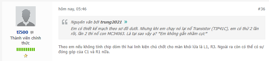

Theo em nếu không tính chip dỏm thì hai linh kiện chủ chốt cho màn khói lửa là L1, R3. Ngoài ra còn có thể có sự đóng góp của C1 và R1 nữa.Nguyên văn bởi trung2021 Xem bài viếtEm có thiết kế mạch theo sơ đồ dưới. Nhưng khi em chạy nó lại nổ Transistor (TIP41C), em có thử 2 lần rồi, lần 2 thì nổ con MC34063. Là tại sao vậy ạ? *Em không gắn nhầm cực*
