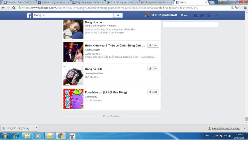

Nick em là. Dongle, có cái hình đứa bé mặc áo hoa.bác cứ gõ từ ueh trong tìm kiếm là ra.bác nick gì vậyNguyên văn bởi m4a1kabin Xem bài viếtLên facebook chúng nó up đầy hình dùng 2 biến áp kick ,LÕI LỌC INVERTER PURE SINE 0169.339.3635.
Repply nhưng sợ loãng luồng admin huýnh chít.Nguyên văn bởi m4a1kabin Xem bài viết
Vấn ko ra tìm end rồi mà ko thấy.
