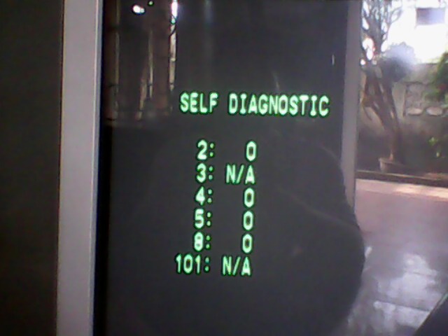

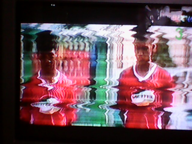

chào các bác em có con tivi sony HA 212 M50 bị bệnh như sau: khi bật nguồn có tiếng nổ sột soạt trên loa, đèn báo nguồn chớp liên tục đến khi màn hình sáng hẳn, có hình có tiếng nhưng hình thì hay bị xô như nhiễu nguồn xem một lúc thì lại nét, lúc sau lại xô đi , còn tiếng thì kèm theo tiếng sột soạt, em vào màn hình tự chuẩn đoán tv sony ha212m50 thấy hiển thị lần lượt
2:0
3:N/A
4:0
5:0
8:0
101: N/A
bác nào giải giùm em mấy cái ký hiệu trên với lại con này mắc bệnh gì với ạ: em kiểm tra phần hộp kênh tốt, muốn thay thử kênh mà không có?
đây là hình em chụp nó
