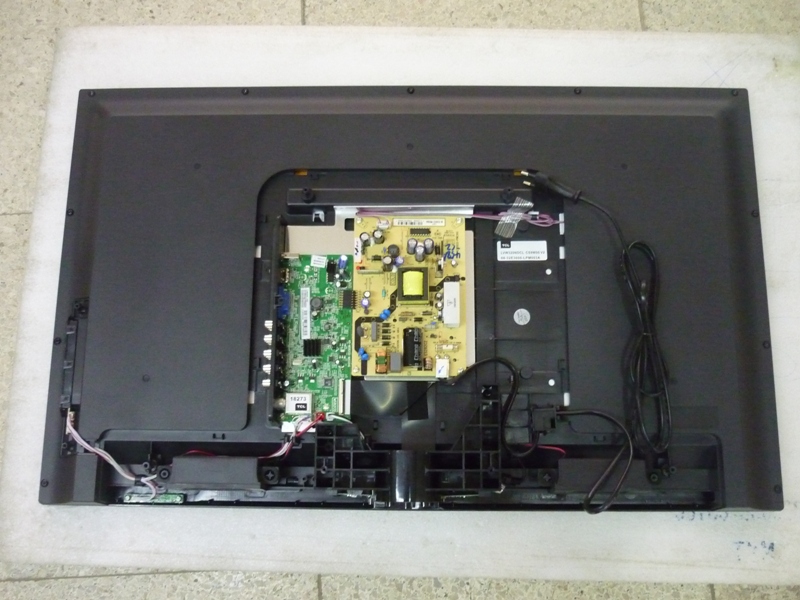

có phải em này ko.máy bị làm sao mà cần file.máy này ít hư software.alo là okNguyên văn bởi dangnam1975 Xem bài viết
huynh nao co file l32e3000a ma bo ms82cd up len cho minh sin.cam on truocmail:tranphuoclongtcl@gmail.com
di động:0907145705
